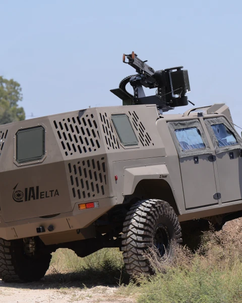

Erstmals mit einer Grafik des "verlegbaren" SRR (davon kommen 8 Stk.) - sieht aber nicht nach einem ELM-2138M aus. Es ähnelt dem StormGuard ELM-2135, wenn auch mit einem viel kompakteren Design.
Optisch vergleichbar mit dem TMMR, das bei der Schweizer Luftwaffe eingeführt wird:
