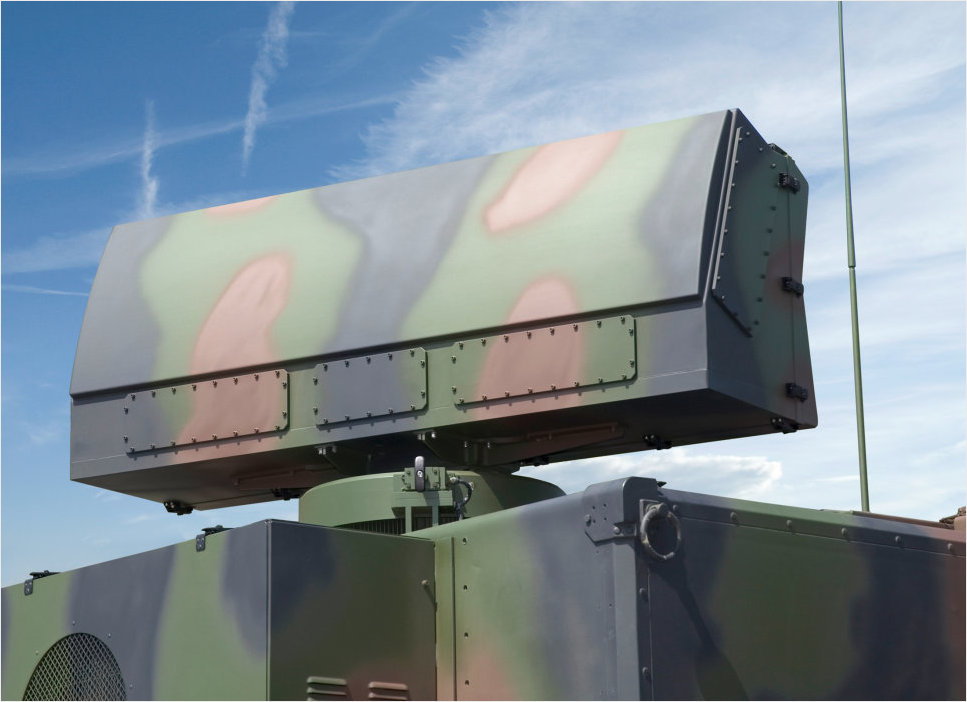

Wobei SSR bis 40km ja was für den Nahbereich ist. Es fehltbdann noch Medium Range - außer man sagt das decken die Radare der Mittelstreckenlenkwaffe ab!? Bei Iris T SLM ja bis zu 400km
Beiträge: 1309
Bei den SSR Radaren könnte man zB bei Rheinmetall bleiben - da hätte man als verlegbar entweder weitere MSU wie für unsere 35mm Geschütze oder auch das X-TAR3D. Wobei ich kenne beide "nur" als Container - wobei man die zB sicher auch einen Dingo integrieren könnte. Ob das System dann so kompakt ist wie bei SAAB Giraffe 3D das man sogar auf nen Puick Up kriegt kann ich nicht sagen. VOm System her hätte man dann aber als Arbeitsplätze das Skymaster - und das würde dann viel Synergien mit den 35ern und dem Skyranger bringen. Aber das wird Rheinmetall natürlich auch wissen und ggf. entsprechend gut anbieten.
Beiträge: 32007
Phoenix hat geschrieben: ↑Fr 7. Jun 2024, 07:28 Bei den SSR Radaren könnte man zB bei Rheinmetall bleiben - da hätte man als verlegbar entweder weitere MSU wie für unsere 35mm Geschütze
Ja, das könnte eventuell in das geforderte Leistungsspektrum passen:
The S-band radar has a detection range of over 20 km on a 1 m2 RCS air target, data provided by the company showing an over 12 km detection range against hovering helicopters, 10 km against missiles and 5 km against RAM targets and micro-UAS.
https://www.edrmagazine.eu/msu-s-increa ... heinmetall
Das Hensoldt SPEXER 2000 3D MKIII kann die Anforderungen, wenn man nach den Informationen des Herstellers geht, gerade so erfüllen:
The shortest update rate is approximately 0.3 seconds, while in slow-scan rate this goes up to approximately 7.5 seconds; while the number of beams increases the update rate it also reduces the range, therefore the maximum instrumented range, 40 km, is obtained with the single beam option, while with 16 simultaneous beams this is of 2.5 km.
https://www.edrmagazine.eu/hensoldt-unv ... d-not-only
With up to 16 independent radar beams, small and fast-moving targets such as UAVs can be detected, with an update rate is 0.3 seconds and a range 2.5 km. With only one radar beam, the detection range increases to 40 km, but at a reduced sampling rate.
https://euro-sd.com/2020/07/news/18574/ ... rman-army/
Phoenix hat geschrieben: ↑Fr 7. Jun 2024, 07:28oder auch das X-TAR3D
Das X-TAR 3D hat keine feststehende Antennen und entspricht demzufolge nicht den Anforderungen der Ausschreibung:
https://www.rheinmetall.com/de/produkte ... sungsradar
Beiträge: 1309
Hi - Dank dir - das mit dem X Tar 3D stimmt. Von der Flexibilität und Reichweite würde viel für das Saab Giraffe 1x sprechen. Das ist von tragbar, über Pick Up,... verlegbar / montierbar und die Reichweite würde auch passen
Beiträge: 32007
Phoenix hat geschrieben: ↑Sa 8. Jun 2024, 08:05Von der Flexibilität und Reichweite würde viel für das Saab Giraffe 1x sprechen. Das ist von tragbar, über Pick Up,... verlegbar / montierbar und die Reichweite würde auch passen
Das Giraffe 1X hat eine rotierende Antenne ...
Beiträge: 1309
Ah danke - das hab ich niergends rauslesen kön en - man lernt nie aus
