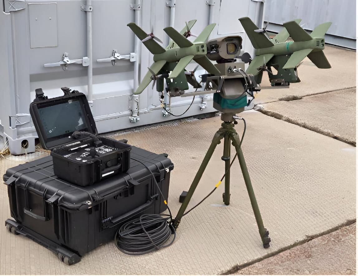

Ich denke der bedeutenste Bereich sind Abfangdrohnen.
Die erreichen Geschwindigkeiten >300 km/h und haben einen Einsatzradius von >20 km.
Sting der Wild Hornets aus dem 3D Drucker
Der Preis einer Drohne liegt bei einer kurzen Salve 35mm AHEAD oder rund einem fünfzigstel einer Mistral.
Um relativ rasch in die Fläche zu kommen wäre eine Integration in die Panther WS wünschenswert.
Folgendes Prozedere könnt ich mir vorstellen...da gehts auch darum den "Piloten" los zu werden.
Optische Zielererfassung, automatische Zielverfolgung, Laser drauf, Drohne "reitet" auf dem Laserstrahl... Ähnlich der schwedischen RBS 70 und der britischen Starstreak.
RBS 70
Starstreak
Das könnte sogar als eine Art MANPADS funktionieren, weil die Drohne ist ja leicht und den Laser richtet man mit
Und ganz im Endausbau...und da red ich nicht von 10 Jahren sondern innerhalb von ÖBH 2032+ gehört das auf jedes Kasernendach. Und dann kann man überlegen ob man das zentral aus dem Berg steuert oder dezentraler drei, vier Standorte einrichtet. Weil wenn das Zeug nicht einsatzbereit ist sondern gut verpackt im Lager, dann ist alles hin bevor wer zum auspacken und verteilen kommt.

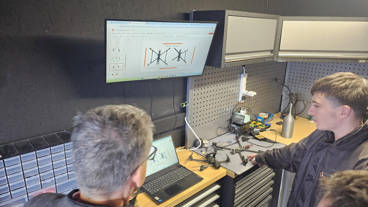

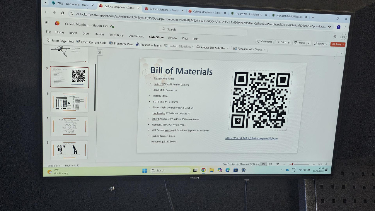

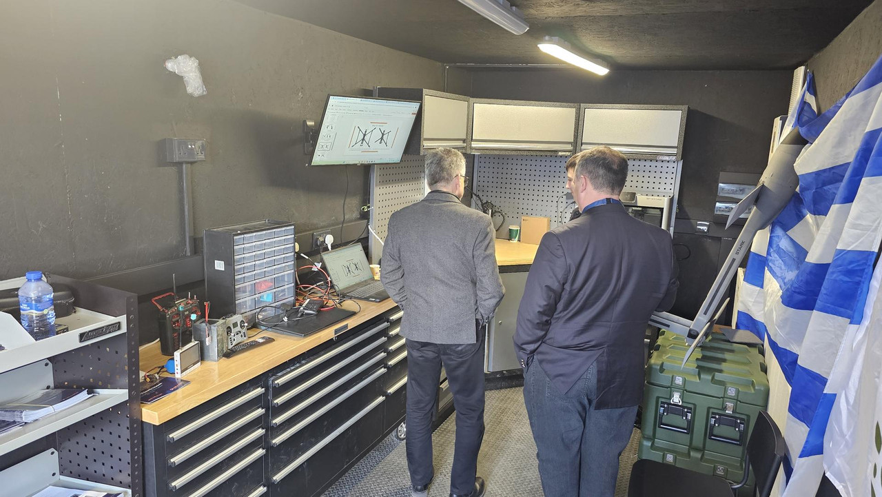

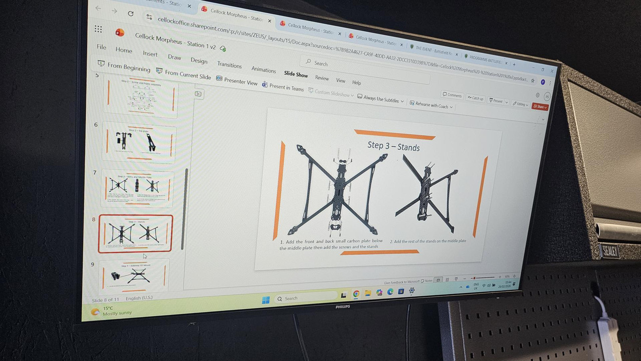

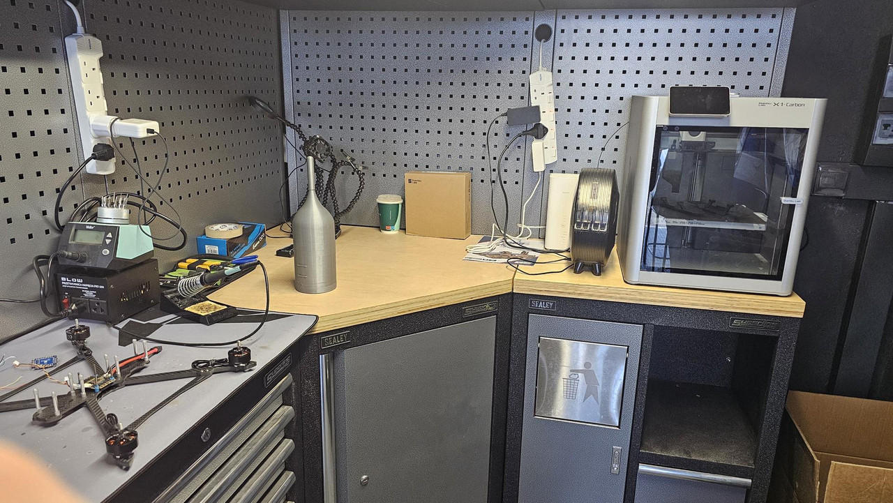

Aber die kleine 3D-Drucker Farm kann man schon mal wo aufbauen...
Dazu Bilder aus Zypern.
Die haben schon einen Hersteller für eine modulare Drohnen-Container-Fabrik.
Die Baupläne im Computer, die Materialen für eine gewissen Zeitraum im Container, das ganze kannst hinstellen wo du willst.
Und Drohnen werden produziert je nach aktuellem Bedarf.
Über die Frage wie mans steuert kann man diskutieren, besser mehrspurig testen...
