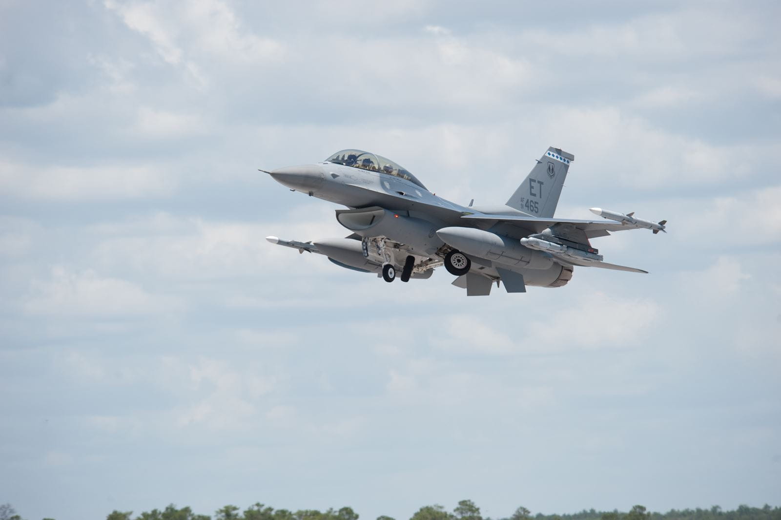

Aus den USA gäbe es noch eine Gleitbombe mit immerhin 111 km (gegen unbewegliche Ziele) bzw. 72 km Reichweite (gegen bewegliche Ziele), die aber derzeit nur in die F-15E integriert wurde und in die F-16, die F-18E/F und die F-35A integriert werden soll (Wurde u.a. der Schweiz, Tschechien und Norwegen angeboten.):
StormBreaker Smart Weapon [GBU-53/B Small Diameter Bomb - Increment II (SDB-II)]
https://www.rtx.com/raytheon/what-we-do ... art-weapon
https://www.rtx.com/raytheon/news/2021/ ... art-weapon
SDB II provides the warfighter the capability to attack mobile targets from standoff, through adverse weather. The threshold aircraft for the AF is the F-15E and the threshold aircraft for the Navy are the F-35B and F-35C. Objective aircraft include the F-16, F/A-18E/F, F-22A, F-35A, B-1B, B-2, B-52, A-10, MQ-9, and AC-130. SDB II will be compatible with the BRU-61 (Bomb Rack Unit) miniature munitions carriage, the CNU-660/E (Container Miscellaneous Unit) carriage system, the Common Munitions Bit and Reprogramming Equipment and the Joint Mission Planning System.
https://www.esd.whs.mil/Portals/54/Docu ... R_2021.pdf
https://www.dote.osd.mil/Annual-Reports ... al-Report/
