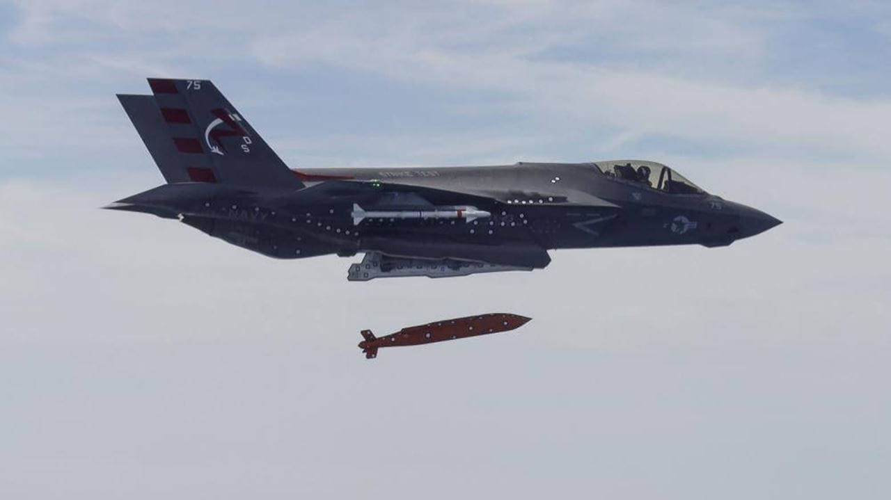

Aus den USA gäbe es noch eine Gleitbombe mit immerhin 111 km (gegen unbewegliche Ziele) bzw. 72 km Reichweite (gegen bewegliche Ziele), die aber derzeit nur in die F-15E integriert wurde und in die F-16, die F-18E/F und die F-35A integriert werden soll (Wurde u.a. der Schweiz, Tschechien und Norwegen angeboten.):maro-airpower hat geschrieben: ↑Mo 30. Dez 2024, 23:25Spear 3 wirds z.B. in EF+F-35 geben...wiegt unter 90kg, operationelle Reichweite >140km aus großer Höhe. Wenn die Mini-Cruise-Missile mind. 50km aus relativer Bodennähe zusammenbringt beginnt die Sinnhaftigkeit.
Eine SPICE 250 ER oder Delilah ist vom Gewicht auch keine Problem...aber die sind z.B. weder im EF noch in F-35. Die israelischen Eier haben trotzdem Charme weils vom Export her weniger Brösel geben würde als bei einer NATO Waffe...das Marktpotential vermutlich höher ist.
StormBreaker Smart Weapon [GBU-53/B Small Diameter Bomb - Increment II (SDB-II)]
https://www.rtx.com/raytheon/what-we-do ... art-weapon
https://www.rtx.com/raytheon/news/2021/ ... art-weapon
https://www.esd.whs.mil/Portals/54/Docu ... R_2021.pdfSDB II provides the warfighter the capability to attack mobile targets from standoff, through adverse weather. The threshold aircraft for the AF is the F-15E and the threshold aircraft for the Navy are the F-35B and F-35C. Objective aircraft include the F-16, F/A-18E/F, F-22A, F-35A, B-1B, B-2, B-52, A-10, MQ-9, and AC-130. SDB II will be compatible with the BRU-61 (Bomb Rack Unit) miniature munitions carriage, the CNU-660/E (Container Miscellaneous Unit) carriage system, the Common Munitions Bit and Reprogramming Equipment and the Joint Mission Planning System.
https://www.dote.osd.mil/Annual-Reports ... al-Report/
- Small Diameter Bomb Increment II (SDB II)
SDB II, also known as the GBU-53/B Stormbreaker, is the second increment of a 250-pound air-to-ground glide bomb. It is a network-enabled weapon (NEW) equipped with an encrypted weapon data link (WDL) radio, which allows it to destroy moving targets in adverse weather at standoff range. When launched, SDB II guides to a designated target cue using an inertial navigation unit. In normal attack mode, the attacking aircraft or a third party updates the target location with inflight target updates (IFTUs) sent via the WDL. Finally, the weapon uses a multi-mode seeker to precisely locate, identify, and terminally guide to the target. SDB II also has laser illuminated attack and coordinate attack modes to engage laser-illuminated targets or GPS coordinates.
https://www.dote.osd.mil/Portals/97/pub ... C5FQ%3d%3dPhase I achieved SDB II fielding on the F-15E in FY20 with IOC declared in September 2022. Phase II intends to achieve early fielding with limited capability on the F-35B/C in FY24, followed by IOC in FY25. In FY20, the Navy initiated a quick reaction assessment (QRA) to integrate SDB II into the F/A-18E/F. DOT&E approved a six-event QRA test plan, which the Navy expects to complete in FY24.
https://www.acc.af.mil/News/Article/287 ... rmbreaker/The StormBreaker measures at 69 inches long, 6-7 inches in diameter, weighs 204 pounds and carries a 105 pound warhead. By using a combination of millimeter wave active radar homing, semi-active laser guidance, infrared homing, GPS coupled inertial guidance and data-link, the bomb is proven to strike stationary targets at 69 miles and moving targets at 45 miles.
Und natürlich die etwas ältere JSOW (Reichweite: zwischen 22 und 93 km) - ebenfalls ohne Integration in die M346 FA:
https://www.rtx.com/raytheon/what-we-do ... %20missile.
https://www.esd.whs.mil/Portals/54/Docu ... c_2014.pdfMission and Description
The Joint Standoff Weapon (JSOW) is an air-to-ground weapon designed to attack a variety of targets during day, night, and adverse weather conditions. JSOW enhances aircraft survivability by providing the capability for launch aircraft to standoff outside the range of most target area surface-to-air threat systems. The JSOW launch-and-leave capability allows several target kills per aircraft sortie. The common JSOW variant nomenclature is JSOW-A (Baseline), JSOW-A-1, JSOW-B (BLU-108), JSOW-C (Unitary), and JSOW-C-1 (Network Enabled Weapon Moving Maritime Target Capability).
The JSOW program developed a Baseline weapon for use against fixed, area targets. The JSOW Baseline variant includes a kinematically efficient airframe and integrated Global Positioning System/Inertial Navigation System capability, and a BLU-97/B submunition payload. The JSOW-A-1 configuration carries a BLU-111 warhead and is being marketed by Raytheon to FMS customers. The JSOW-B variant incorporates the Sensor Fuzed Weapon submunition (BLU-108) into the baseline vehicle. The JSOW-B variant provides a standoff delivery capability against massed armor and land combat vehicles.
JSOW-C and C-1 variants both use the Unitary lethal package, termed Bomb Royal Ordnance Augmented Charge (BROACH), which is produced by BAE Systems. The BROACH incorporates an advanced multi-stage warhead, which allows the warfighter to attack blast/frag sensitive and hardened point targets. JSOW-C uses an Imaging Infrared (IIR) seeker with embedded Autonomous Targeting Acquisition software, increasing accuracy and lethality. The IIR affords the mission planner precise aimpoint selection and target discrimination. An anti-tamper/anti-spoofing capability was inserted in
the guidance electronics unit with FY 2006 production.
The JSOW-C-1 adds a weapon data link and seeker upgrade to attack moving maritime targets in addition to the JSOW-C stationary land target mission set.
Through adherence to international standards for weapons interfaces and minimized weight and dimension considerations,
JSOW is compatible with Navy, Air Force and North Atlantic Treaty Organization aircraft. JSOW is a Navy-led, joint program.
