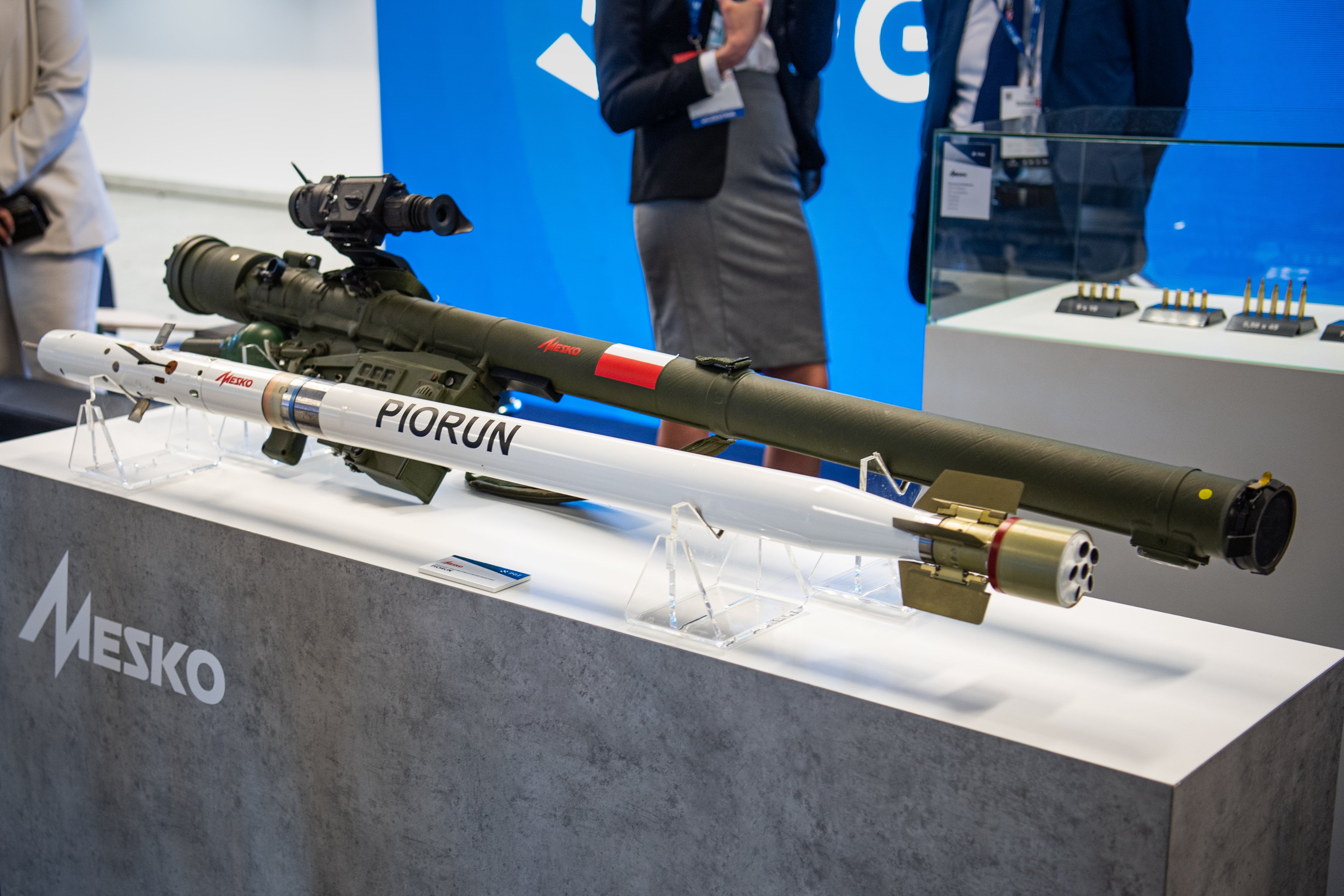

Beiträge: 731
Ja richtig es muss ein echter Manpad sein und keine Rakete die mit einer Lafette abgeschossen werden muss, siehe Mistral. Das System ist zu groß und zu schwer für einen Infanteristen.
Beiträge: 1106
Also für Drohnenabwehr ist MANPADS inzwischen nicht mehr ratsam....kann sich die Ukraine nicht mehr leisten.
Für System die sich bis 4000m Höhe und max. 300km/h bewegen braucht man Abfangdrohnen.
Mit dem was man in der Ukraine sieht reden wir für Ö. von einer Größenordnung 100-300 Stk. pro Tag und €1-2,5Mio. Kosten pro Tag. Woltle man das mit MANPADs machen reden wir von €30Mio. aufwärts pro Tag....abgesehen davon, dass man die Menge nicht bekommt.
https://militaeraktuell.at/abfangdrohne ... lugabwehr/
MANPADS ist dann für Marschflugkörper ok.
Wobei auch hier Drohnen als fliegendes Minenfeld möglicherweise eine ökonomischere, vor allem skalierbare Lösung bieten.
https://militaeraktuell.at/ukraine-star ... minenfeld/
Stand heute bräuchten wir 2-3 KMUS in Österreich die fürs ÖBH Drohnen entwickeln und bauen. Anforderungsprofil - 3 Monate danach Projektvortrag - 3 Monate danach Prototypen-flyoff - 6 Monate für das Serienmodell Mk1. Und dann wieder von vorne. Es geht verdammt rasch dahin in der Szene...keine Zeit Papiere zwei Jahre lang durch Abteilungen und Ministerien kreisen zu lassen.
Woyzeck
Beiträge: 239
Beitrag von Woyzeck »
Das Problem ist halt, wenn die Truppe nichts in der Hand hat, um sich gegen irgendwas in der Luft zu wehren, dann kann der Gegner auch mit Mitteln anrücken, die woanders nicht gehen würden. Und dann fliegen bei uns die CAS-Jagdbomber und Kampfhubschrauber rum, die woanders schon viele Kilometer vor der Front vom Himmel geholt werden würden.
Eine ähnliche Situation hatten wir auch schon immer bei der Panzerabwehr aller Truppen. Wo andere Armeen PAL bis in die Kompanie runter und teilweise im Zug als Standard haben und im Zweifelsfall damit sogar auf eine MG-Stellung schießen, gab es das bei uns nur in homöopathischen Stückzahlen im Baon. Ansonsten das PAR66 und damit kann man sicher fein ausleuchten, aber wenn der Gegner mit einem modernen Panzer anrückt, geht nicht viel mehr als ein forsches Anklopfen. Die russischen Panzer wären ungehindert durchs Stellungssystem gerollt (außer es findet noch jemand wo eine rPAK).
Insofern wären ein paar Pioruns mindestens auf Ebene des kleinen Verbands schon eine gute Sache.
