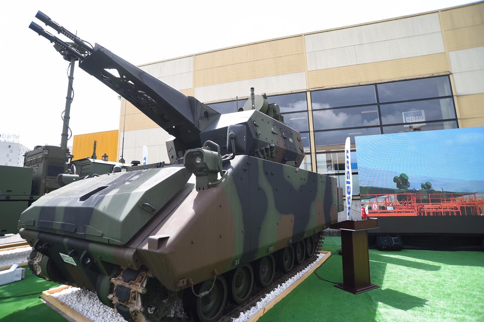

... oder Aselsan KORKUT (KORKUT SSA; KORKUT KKA):
https://twitter.com/aselsan/status/1123877076875075584
Ich habe große Zweifel, dass man solche Systeme auf einem EVO montieren kann.
