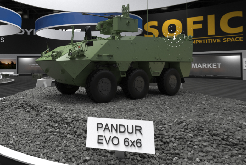

Auf der SOFIC 2021 stand der herum:
https://twitter.com/GD_LandSystems/stat ... 42/photo/1
Die eingerüstete Waffenstation ist eine Kongsberg PROTECTOR RS6 mit 30 mm Maschinenkanone, 7,62 mm Maschinengewehr und der Möglichkeit, Panzerabwehrlenkwaffen wie die Javelin einzusetzen. Wäre doch auch was für uns.

Doppeladler hat geschrieben: Do 17. Mär 2022, 14:08 Auf der SOFIC 2021 stand der herum:
Virtuell! Real gibt es das Fahrzeug in dieser Konfiguration nicht.
Aber die Kongsberg RS6 oder evtl. die EOS R400S-Mk2, R400S-Mk2 Dual oder R600S dürften das Äußerste sein, das ohne Neukonstruktion der Wanne möglich ist.
Zuletzt geändert von theoderich am Do 17. Mär 2022, 14:19, insgesamt 1-mal geändert.

Mag sein, das weiß ich nicht - aber mit der 12,7 mm Kongsberg Waffenstation gab es den EVO sicher auch "analog" und ich glaube da ist bei der Aufnahme kein großer Unterschied. Jedenfalls ist es natürlich möglich eine ähnliche Lösung zu realisieren, wenn man das möchte. Wurde ja den USA so nahegelegt.
Wieso glaubst Du, dass das das äußerste ist?

Doppeladler hat geschrieben: Do 17. Mär 2022, 14:17aber mit der 12,7 mm Kongsberg Waffenstation gab es den EVO sicher auch "analog"
Es gibt sogar Fotos davon ;-)
Doppeladler hat geschrieben: Do 17. Mär 2022, 14:17Wieso glaubst Du, dass das das äußerste ist?
Weil Änderungen an der Wanne erforderlich wären. Z.B. müssten die Luken und Winkelspiegel am Dach entfernt werden und es wären wahrscheinlich auch Verstärkungen nötig, um das hohe Gewicht eines Turms mit Maschinenkanone aufzunehmen.

Interessant wäre eine Samson RWS mit Spike Raketen oder was in die Richtung. Vermutlich aber auch nicht ohne größere konstruktive Eingriffe montierbar.
