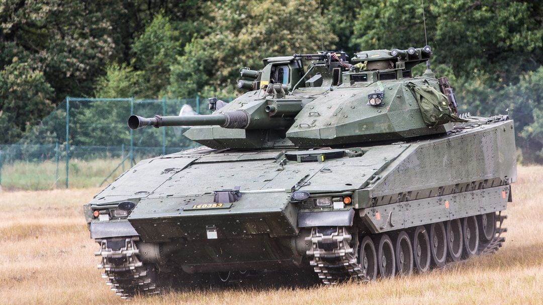

Hat man nicht, dass kann man direkt sehen. AMAP-SC und vergleichbare Panzerungslösungen sind als Beulblechpanzerung oder inert-reaktive Panzerungen ausgelegt, welche signifikant mehr Volumen benötigen als einfache Keramikverbundplatten gegen Klein- und Mittelkalibermunition. Deswegen haben Fahrzeuge mit RPG-Schutz typischerweise Panzerungen mit einer Baustärke von 30 Zentimetern oder noch mehr:
Strf 9040C mit Zusatzpanzerung AMAP-X
