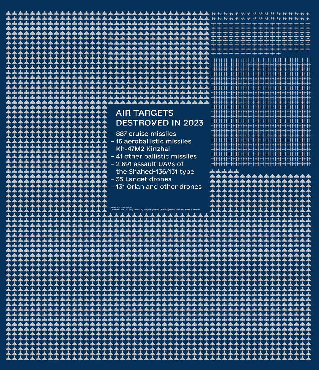

Mal eine Frage in die Runde
Seid ihr mit der geplanten Gewichtung (finanziell + Gerät) unserer bodengebunden FlA zufrieden?
Der Luftangriff auf die Ukraine - siehe unten - hat die Gewichtung auf langsamen und niedrig fliegenden Zielen.
Das waren 2023 rund 5.000 Ziele Unterschall in Bodennähe - und alles davon geht in die Tiefe.
Ballistisch + (potentiell) Überschall war der deutlich kleinere Teil.
Die letzte Bestellung IRIS-T hat den deutschen €900.000,- das Stück gekostet. 109Mio. für 120 Stück....als wir EF gekuaft haben wars noch €400.000,-...
Für 105~110 Mio. gäbe es etwa 100 Pirun-Starter+300 Raketen(Estland 2022) oder 70 Pirun-Starter+420 Raketen(Polen 2022, 805Mio. für 600Starter+3.500Raketen).
Wäre eine klassische Milizwaffe. Ausbildung dauert 6-8 Wochen. Wenns auf Lager liegt lässt sich das bei Bedarf entsprechend rasch hochziehen. Mehr Mistral wär natürlich eine Möglichkeit - ist aber auch wieder deutlich teurer. Estland hat beide Mistral+Pirun.
Grafik zeigt die Abschusserfolge der Luftwaffe - Armee + Grenzschutz weisen extra aus.
Etwa 2/3 der gemeldeten werden jeweils abgeschossen - somit ~ 5.000 low+slow
