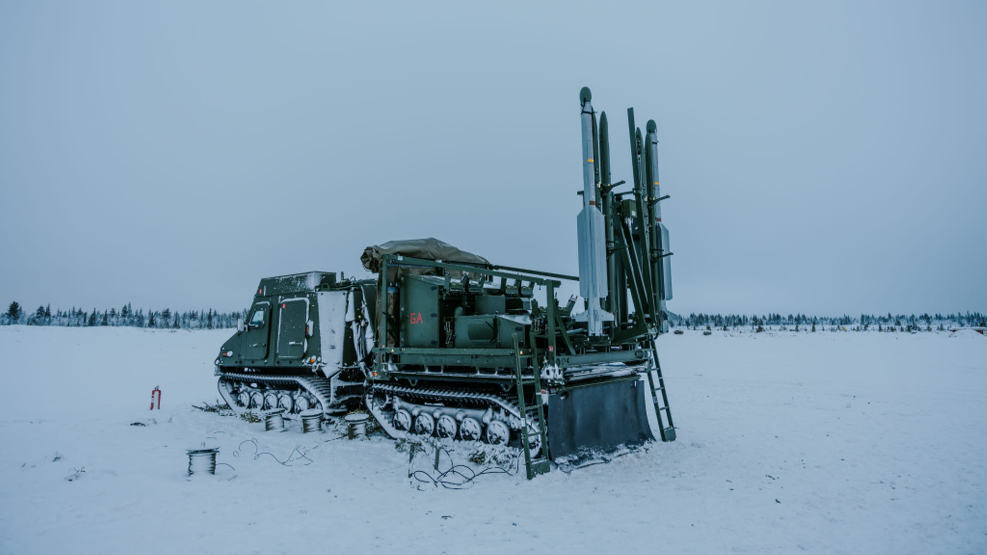

Ah ok - das ist dann was anderes . Ich finde diese Kombination auch nicht unbedingt für nitwendig - finde auf LKW irgendwie besser. Aber ein Hägglunds mit Skyranger und Mistral hätte dagegen schon viel Charme.

Auf Schnee hast mitm LKW halt ein Problem.

Phoenix hat geschrieben: ↑So 15. Okt 2023, 21:28Aber ein Hägglunds mit Skyranger und Mistral hätte dagegen schon viel Charme.
In Schweden hat so eine Konfiguration ja Sinn (Eldenhet 98). Dort gab es in den letzten zehn Jahren durchschnittlich 121 Tage pro Jahr mit Schneebedeckung - Tendenz sinkend.

Aber in Österreich?

Beiträge: 1312
Klingt ja sehr plausibel und gut. Und genau wegen der Begleit Fla passend zum System dachte ich halt an Skyranger auf Hägglunds
