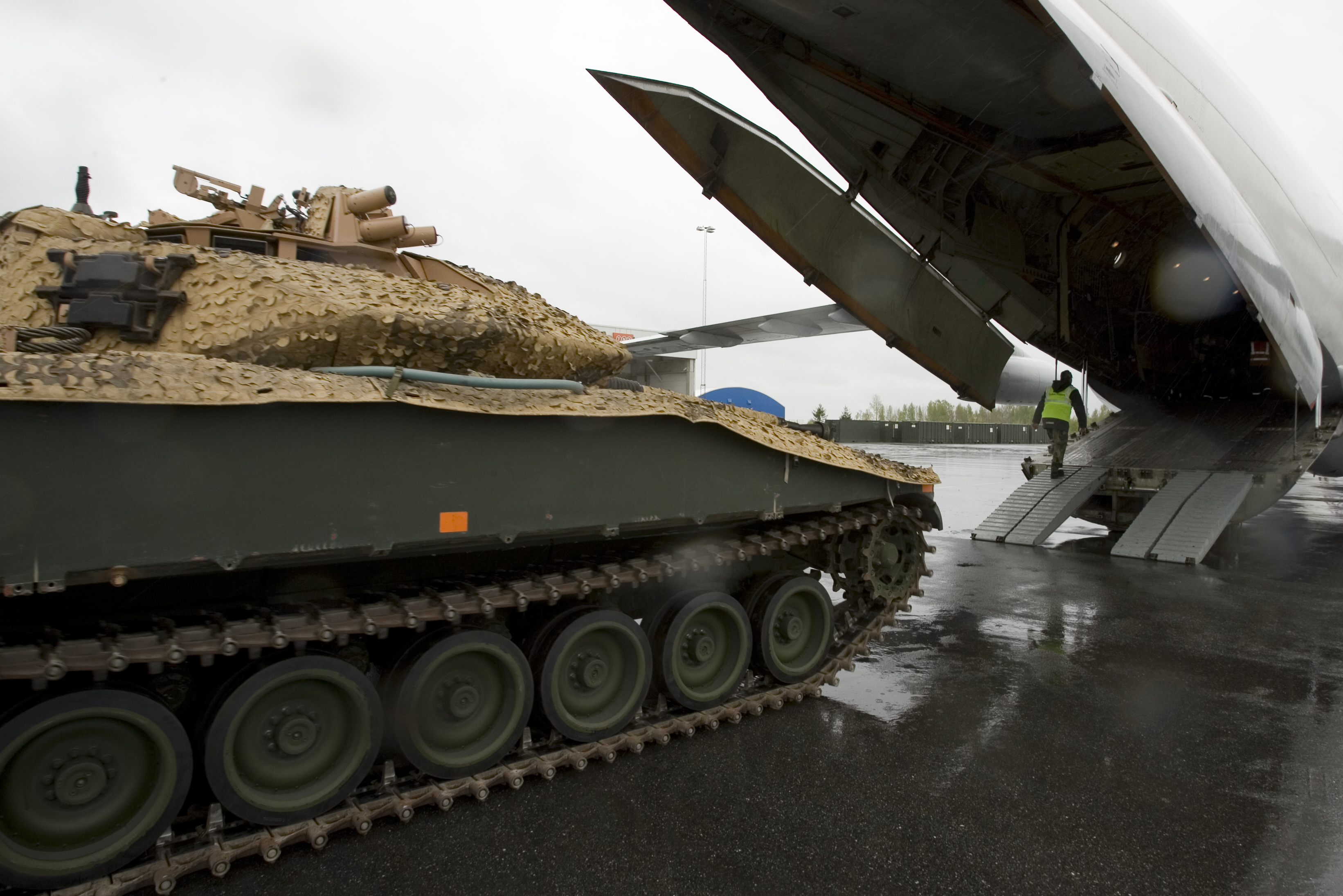

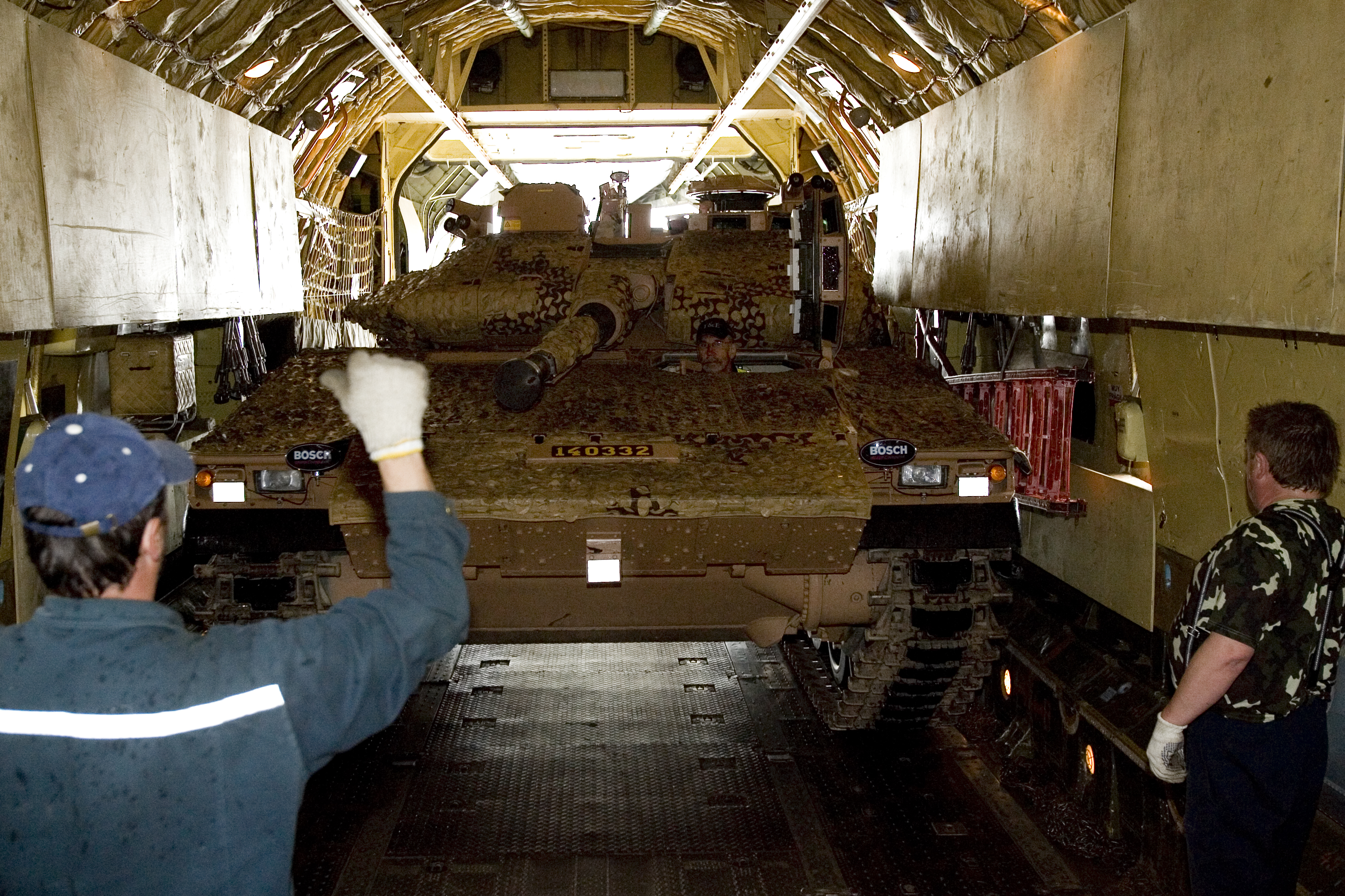

Und was die Luftverladbarkeit betrifft - na ja ...
https://www.forsvarsmakten.se/sv

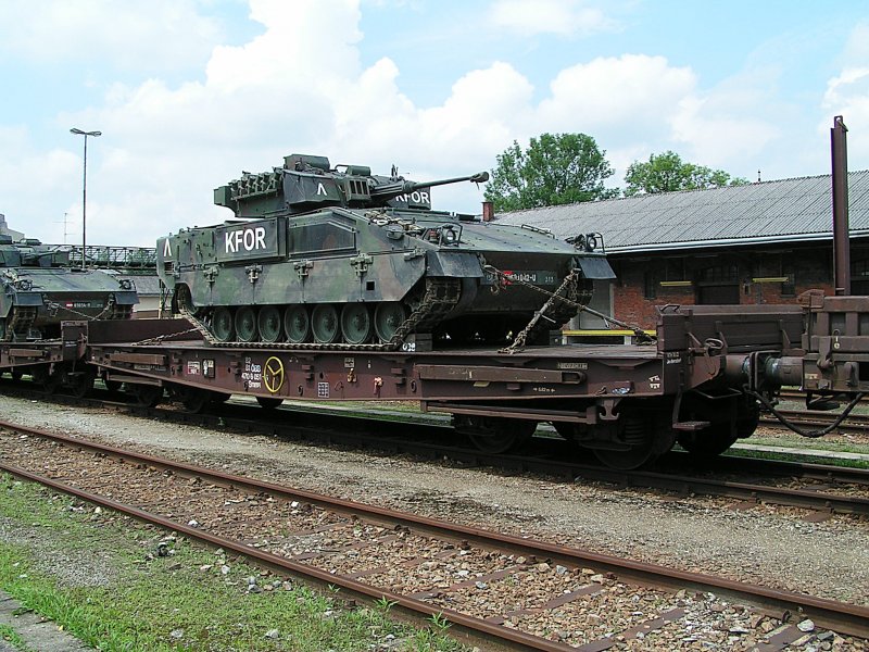

Quelle: bahnbilder.de
