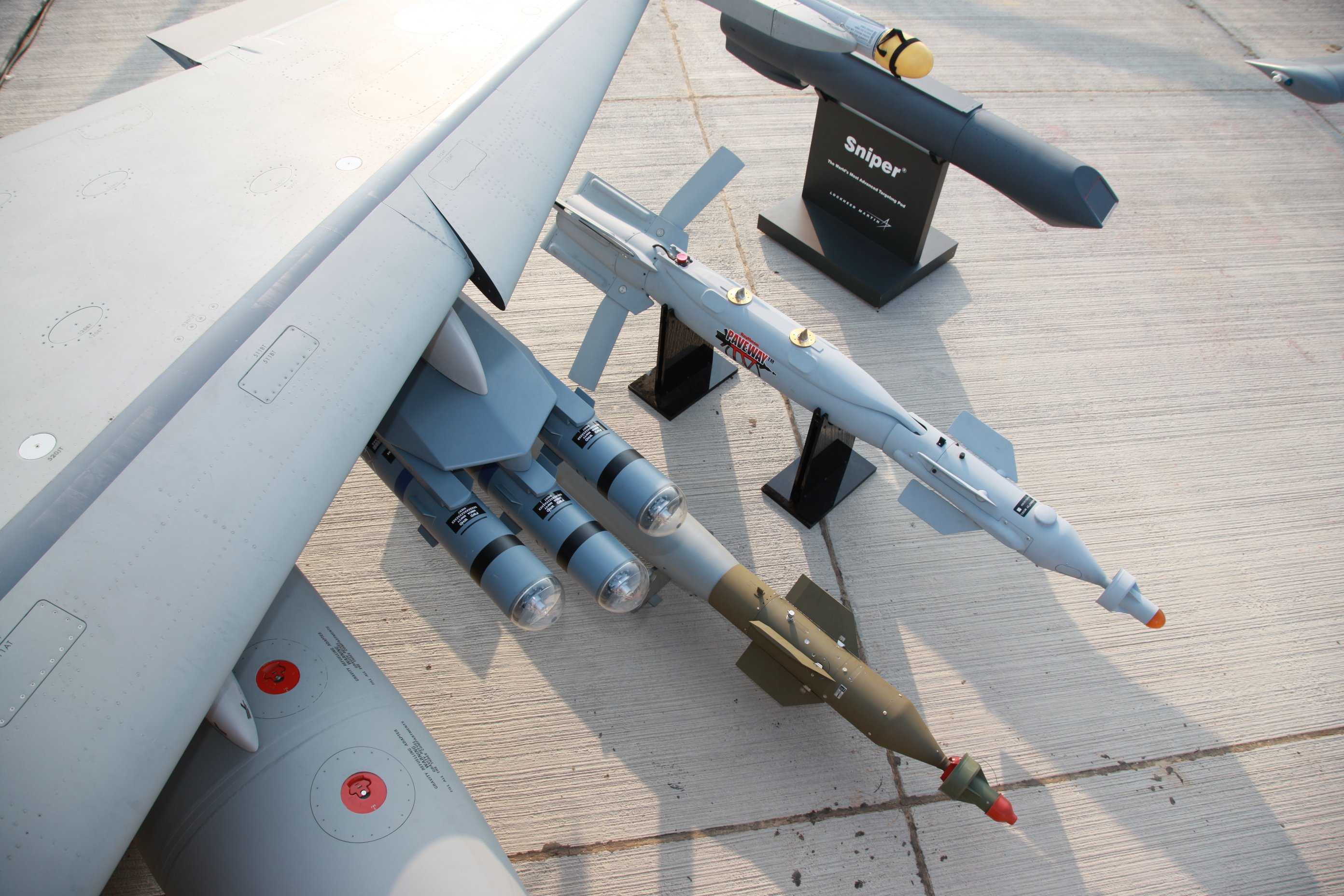

M346 kann zwei SUU-20 tragen auf den inneren Flügelstationen.
Jeder Behälter kann vier 2.75inch/70mm Folding Fin Aerial Rockets (FFAR) tragen und sechs BDU-33D/B Übungsbomben.
BRD-4-250 Training-Dispenser
Selbes Prinzip, etwas kleiner und leichter. Vier Übungsbomben und zwei Raketen

Lizard 2 - lasergelenkte Bombe in der 500lb / 226kg Klasse...somit eine Mk 82.
[Präzision gut und schön. Aber wohin kommt man heute noch um das abzuwerfen ohne in den Wirkungsbereich leistungsfähiger Fliegerabwehrsysteme zu gelangen. Und die Fähigkeit Fla zu unterdrücken seh ich bei uns gar nicht, natürlich nicht heute und auch nicht irgendwann. Kann man sich ein paar (~20) auf Lager legen weils nicht sooo viel kostet und im Simulator gegebenenfalls üben. Aber das Fenster wo LGB must have war geht inzwischen zu.]

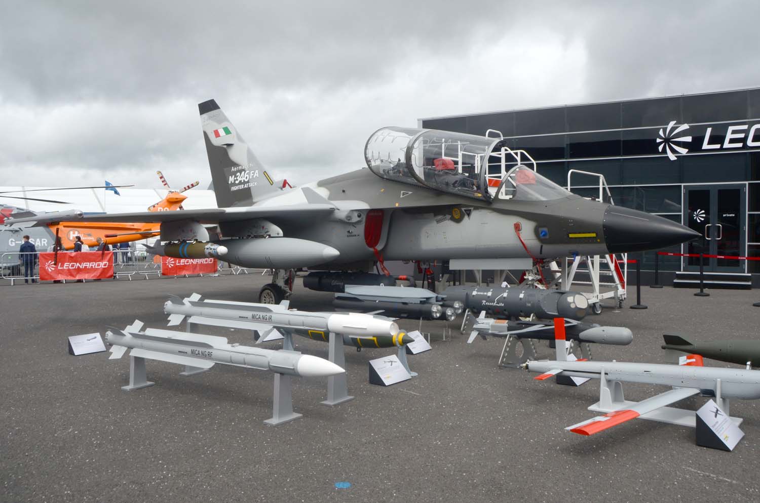

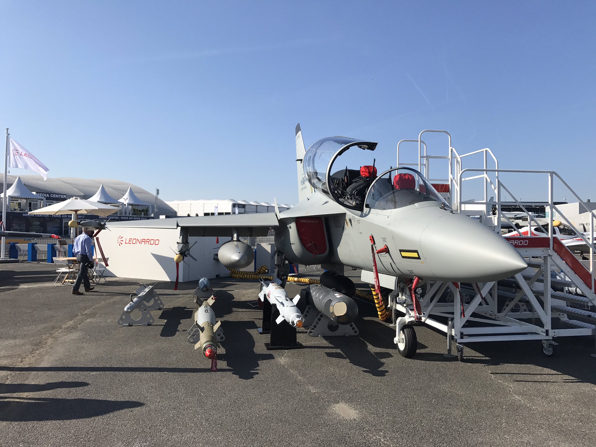

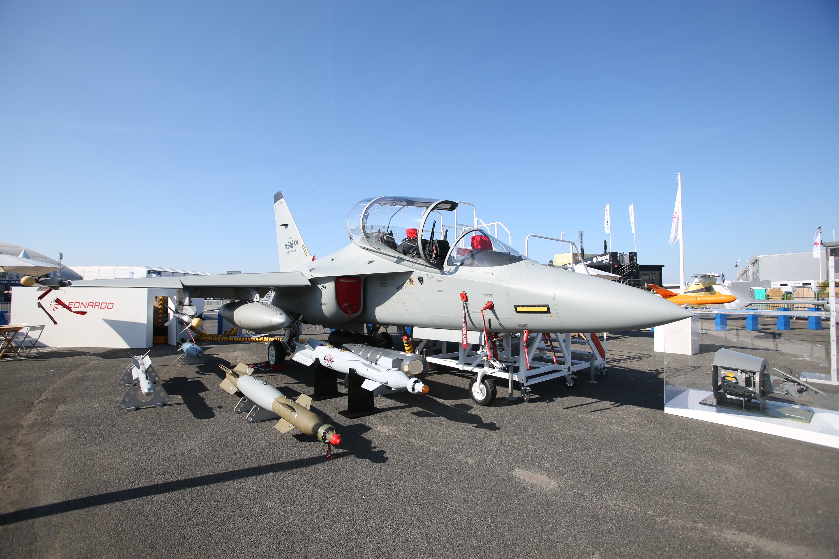

Hier ein Video und fünf Fotos von 2017, als die M346FA erstmals international vorgestellt worden ist:

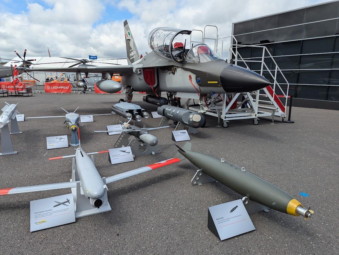

maro-airpower hat geschrieben: So 29. Dez 2024, 10:45 Ich schaff mal hier eine Übersicht über Stores & Bewaffnung
Diese Liste zeigt Optionen, die um 2020 herum noch aktuell gewesen sind. Das Portfolio wird mit dem Standard "Block 20" deutlich ausgebaut (Am Foto von der Farnborough Air Show ist auch eine Freifallbombe Mk82 zu sehen: MK-80 General Purpose Bomb Bodies; MK82 (500lb) Bomb):

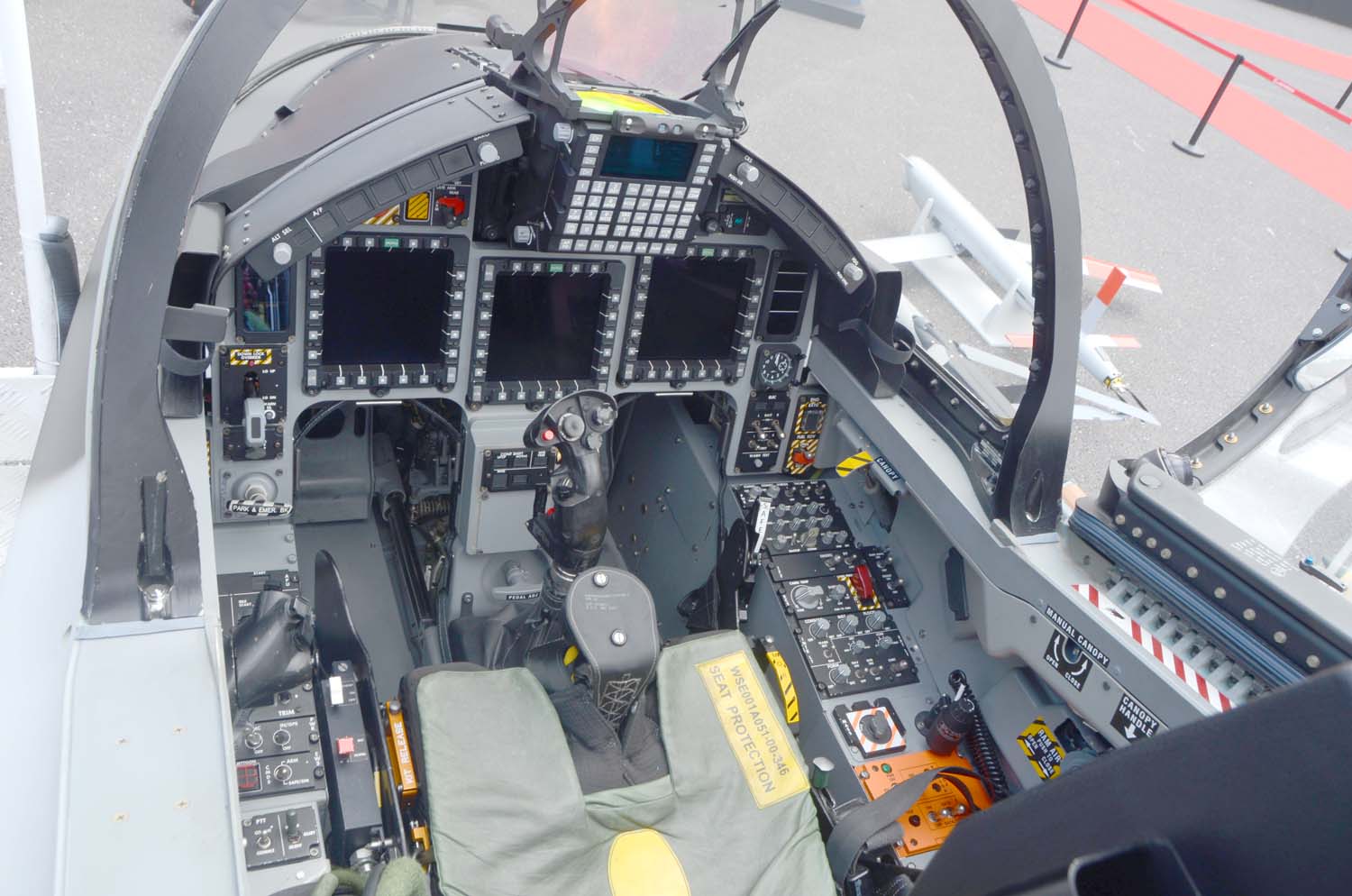

The Block 20 standard cockpit will feature two large area displays, one per each seat, replacing the existing six multi-functional displays, plus a low profile head-up display. These will be combined with a new digital video and data recorder and a new augmented reality helmet mounted display. The new cockpit will align the human-machine interface to those of the most sophisticated and future frontline combat air systems, with advantages in terms of quality training (i.e. look & feel plus a high fidelity immersive environment) and situational awareness in operational missions. The ‘M-346 Block 20’ will also benefit from new navigation, weapon management, flight management system, IFF - Identification of Friend or Foe - transponder.

Anscheinend wurde das Waffenportfolio der M346 auch um eine neue Variante der Loitering Munition Elbit Systems SkyStriker (Das UAV mit den roten Flügelspitzen, vor der M346.), die Gleitbombe Elbit Systems REST und eine Variante der Small Diameter Bomb erweitert:
