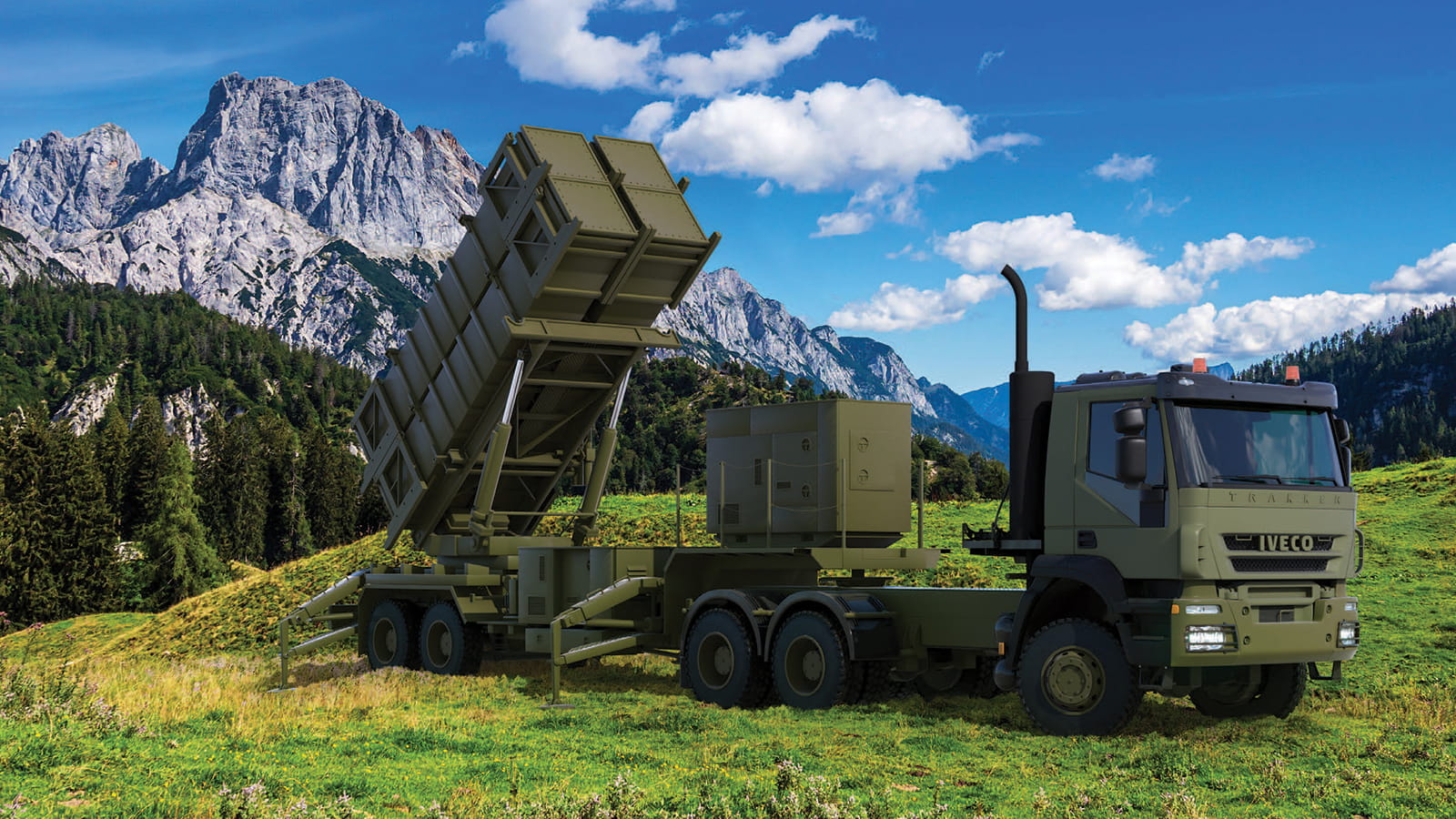

Wolfgang hat geschrieben: Mo 28. Okt 2024, 12:04Bei Samp/t NG kann ich die RMMV Lkw aus eigener Produktion verwenden und muss keine Ami Lkw und Aufleger kaufen.
Der Typ des Basisfahrzeugs ist vom Waffensystem völlig unabhängig. Schweden bekommt PATRIOT auf RMMV HX2, die Schweiz auf IVECO Trakker und Polen auf JELCZ. Nur Rumänien hat das System auf Oshkosh-Lkw eingeführt.
