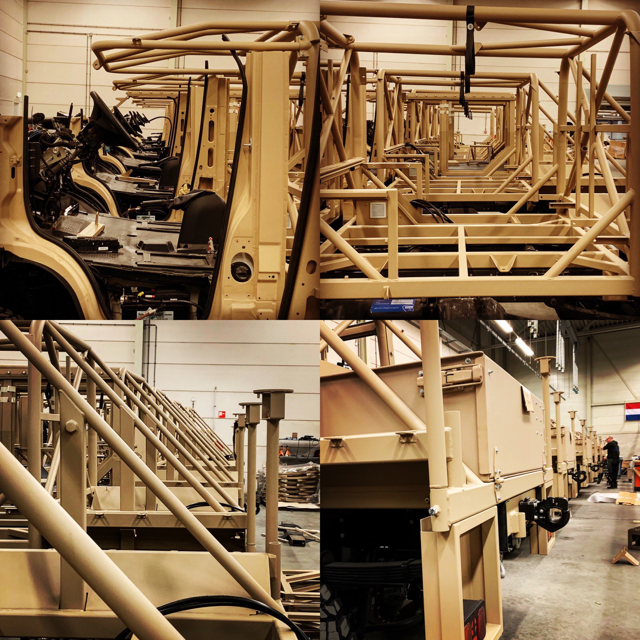

Das ist die Ausgangs-Plattform des Anaconda, bei der sich Achleitner ausgetobt hat:
Quelle: https://twitter.com/MSch74
Darauf kann jeder beliebige Aufbau montiert werden. Hier jene der NL Marines für die Karibik.
Quelle: https://twitter.com/DebaTrucks
In Kürze gibt es ein für EU Klima (z.B. Schnee) geeignete Version für Panzerabwehr-Trupps der NL. 14 Fahrzeuge wurden bestellt. Diese bekommen andere Kabine und Aufbauten. Auch Mannschaftstransport etc. ist möglich.
Das Konzept ist wirklich nahe dran am Pinzgauer.
