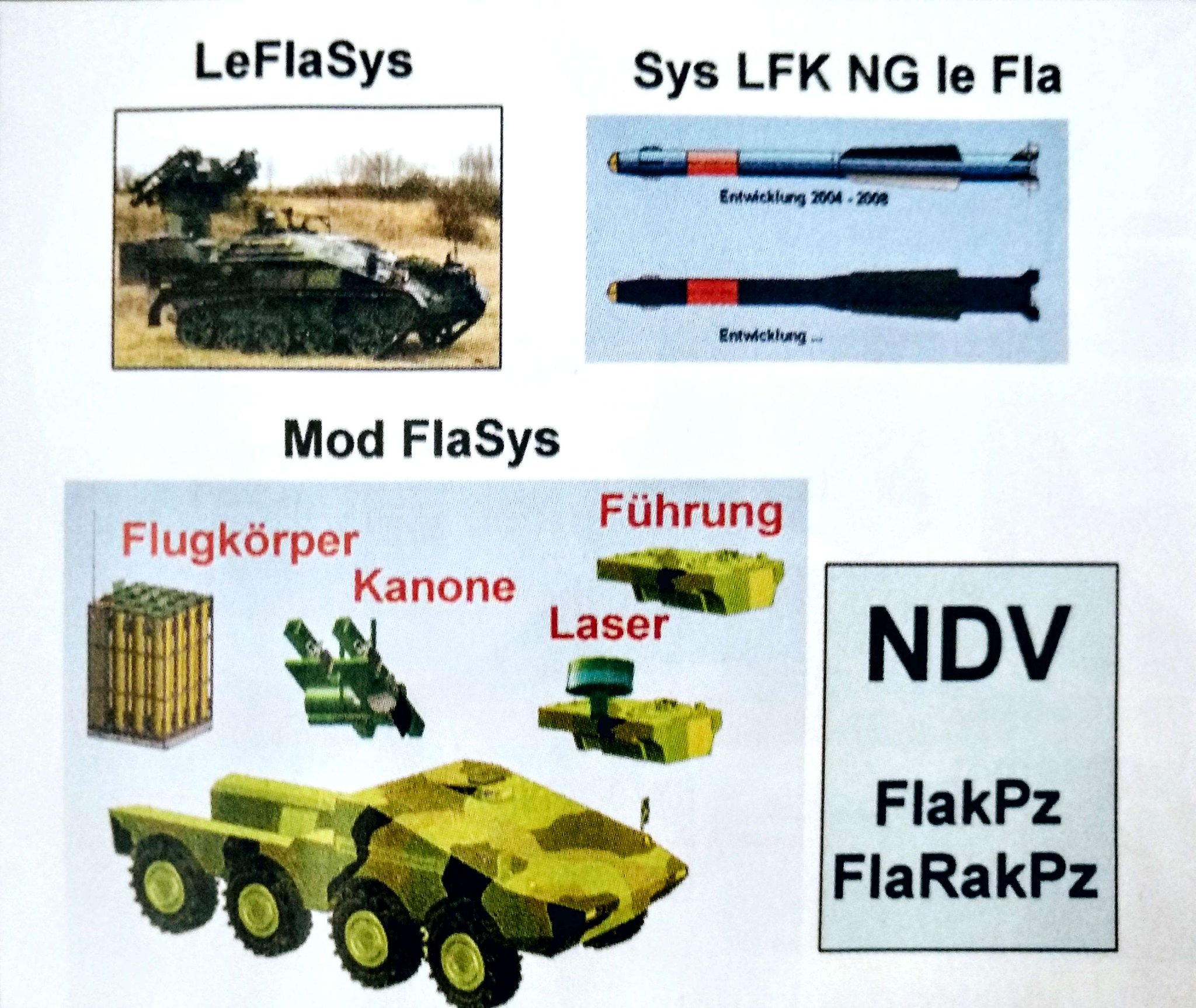

Das gab es schon einmal:maro-airpower hat geschrieben: ↑So 7. Sep 2025, 10:05Und genau da sehe ich eine Lücke nach unten - eine IRIS-TL(ight).
Für viele wenn nicht alle dieser Ziele braucht man keinen 90° Schielwinkel und keine Schubvekorsteuerung.
Einen Flugkörper der in hohem Ausmaß auf den selben Hauptkomponenten basiert aber die Extremleistung reduziert.
http://web.archive.org/web/201307050044 ... fk-ng.htmlLFK-NG – Lenkflugkörper Neue Generation
Das Konzept Lenkflugkörper Neue Generation (LFK NG) würde die Fähigkeitslücke der Bundeswehr bei der leichten Flugabwehr im Einsatzbereich bis 5.000 m Höhe und 10.000 m Reichweite schließen. Ebenso könnte mit dem LFK NG gegen das gesamte Spektrum der Luftbedrohungen, außer ballistischen Raketen, künftig ein effektiver Feldlager- und Objektschutz realisiert werden. Der LFK NG besteht aus einem Startbehälter und dem Flugkörper. Er ließe sich sowohl im gerichteten Schuss als auch im Senkrechtstart einsetzen. Aufgrund seines geringen Gewichts und seiner kleinen Abmessungen wäre es möglich, den Flugkörper in verschiedene fliegende, fahrende und schwimmende Plattformen einfach zu integrieren und ihn dort für den Selbstschutz oder für die kampfbegleitende Flugabwehr einzusetzen.
Eine wesentliche Baugruppe des LFK NG ist das Lenkteil des Flugkörpers, das sogenannte Common Front End. Es setzt sich aus dem bildverarbeitenden Infrarot-Zielsuchkopf, der Bildverarbeitungselektronik, dem Flugführungsrechner, dem Datenlink und der Energieversorgung zusammen. Das Lenkteil des LFK NG wird als Common Front End bezeichnet, weil es sich auch in anderen Flugkörpern verwenden ließe. Mit der Verwendung des Common Front Ends in mehreren Flugkörperprogrammen würden erhebliche Kosten gespart. Zusätzlich würde dies einen Beitrag zur Vereinheitlichung von Rüstungsgütern leisten.
http://web.archive.org/web/200907281859 ... php?id=560LFK NG
Der Lenkflugkörper Neue Generation ist für die Flugabwehr des Heeres ausgelegt. Sein hochempfindlicher IR-Suchkopf ermöglicht Direkttreffer gegen Ziele mit geringer IR-Signatur wie Starr- und Drehflügler, Flugkörper, Drohnen und UAVs auf große Entfernung und hinter Deckungen. Sein Penetrator-Gefechtskopf ist in der Lage, auch gepanzerte Ziele oder Baugruppen wie den Rotorkopf eines Hubschraubers zu bekämpfen. LFK NG ist sowohl für den gerichteten als auch den Senkrecht-Start ausgelegt und in unterschiedliche Plattformen integrierbar, z. B. den Kampfhubschrauber Tiger und das künftige Flugabwehrsystem des Heeres SysFla. LFK NG wird derzeit von Diehl BGT Defence und LFK-MBDA Deutschland im Rahmen einer Analysephase bearbeitet.
https://euro-sd.com/wp-content/uploads/ ... 18_web.pdfMBDA and Diehl BGT Defence are developing the LFK NG short-range missile which is intended to replace the FIM-92 STINGER MANPAD missiles that currently equip Germany’s WIEZEL 2 OZELOT short-range air-defence vehicles. Due to be fielded under Germany´s Flugabwehr (SysFla) SysFla air-defence project, the LFK NG is a 28 kg missile with IR-homing guidance, and a maximum range of 8 km.
https://x.com/skylancer7441/status/1191 ... 94?lang=bg
