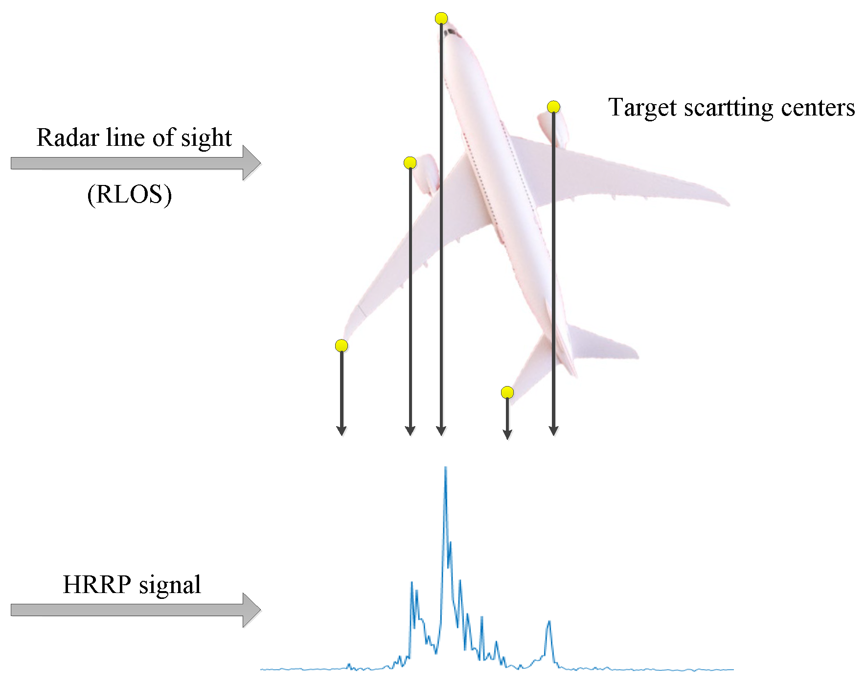

Re: Flugabwehraketen / ADS-B
Man sieht nur wie viel "Schrott" das Zeug ist und wie schlecht die Ausbildung.
Ein gutes, modernes Radar zeigt nicht nur einen Blip sondern auch Infos dazu.
Das ruft aus der Datenbank einen Abgleich auf und liefert eine Wahrscheinlichkeit "E190/90%".
Zudem ist ein Airliner immer ein kooperatives Ziel.
Der Flugbegleiter meinte er hätte drei Einschläge wahrgenommen.
Drei von den großen, zweistufigen Pantsir-Raketen kann ich mir nicht vorstellen, dass da noch ein Airliner fliegt.
Aber vielleicht warens die neuen kleinen....TKB-10-55 gegen Drohnen.
Skandal jedenfalls...
Von "Schrott" würde ich nicht unbedingt sprechen.
Ohne IAD-Lagebild wäre eine Embraer E190 auch für die meisten nicht-russischen Systeme bloß ein nicht identifizierter Kontakt. IFF-Datenbanken werden mit den zu erwartenden Signaturen gefüttert, um die Erfassung zu beschleunigen und die Erfassungssicherheit zu erhöhen. Man nimmt nicht alle möglichen Signaturen mit, nur weil man sie hat.
Und da die Ukrainer häufig neue, bis dato unbekannte Drohnen einsetzen, wundert mich dieser tragische Fehler nicht, obgleich er natürlich für eklatante Ausbildungsmängel spricht.
Kritikwürdig, ja sogar verbrecherisch ist am Verhalten der russischen Armee etwas anderes gewesen: Dass man Azerbaijan-Airlines-Flug 8243 die Notlandung verweigert und den Flug aufs offene Meer umgeleitet hat.
