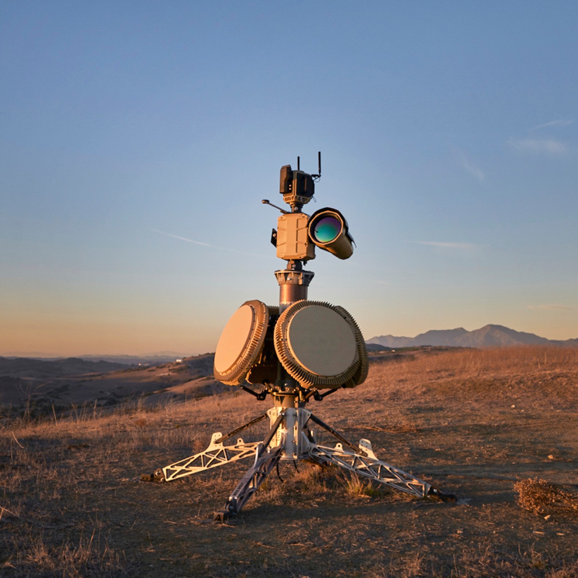

Beim Ausstellungsbereich von Rheinmetall ist auf einem weiteren Container auch ein Anduril Industries Long Range Sentry gestanden - ohne Beschriftung oder dgl.; das System ist offenbar nicht einmal dem Reporter von "Militär Aktuell" aufgefallen. Ich habe es am Freitag zufällig fotografiert:
https://www.anduril.com/hardware/sentry/

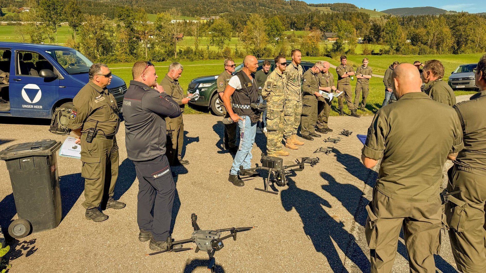

Mondseeland: Drohnengruppen unterstützten Bundesheer bei Radartest (10. Oktober 2024)
Letzte Woche war die Feuerwehrdrohnengruppe des Abschnitts Mondsee gemeinsam mit Drohnen von der Polizei und des Bundesheeres im außergewöhnlichen Flugeinsatz. Das Bundesheer wurde beim Test des Radarsystems „Skyranger“ unterstützt.
Bei diesem Test war ein Hubschrauber OH 58 und Drohnen verschiedener Größen (DJI M300T, DJI M30T, DJI M3 usw.) im Einsatz. Das innovative Radarsystem der Firma Hensoldt wurde im stationären Betrieb und in Bewegung getestet.
https://vb.ooelfv.at/aktuelles/news/bei ... -radartest
