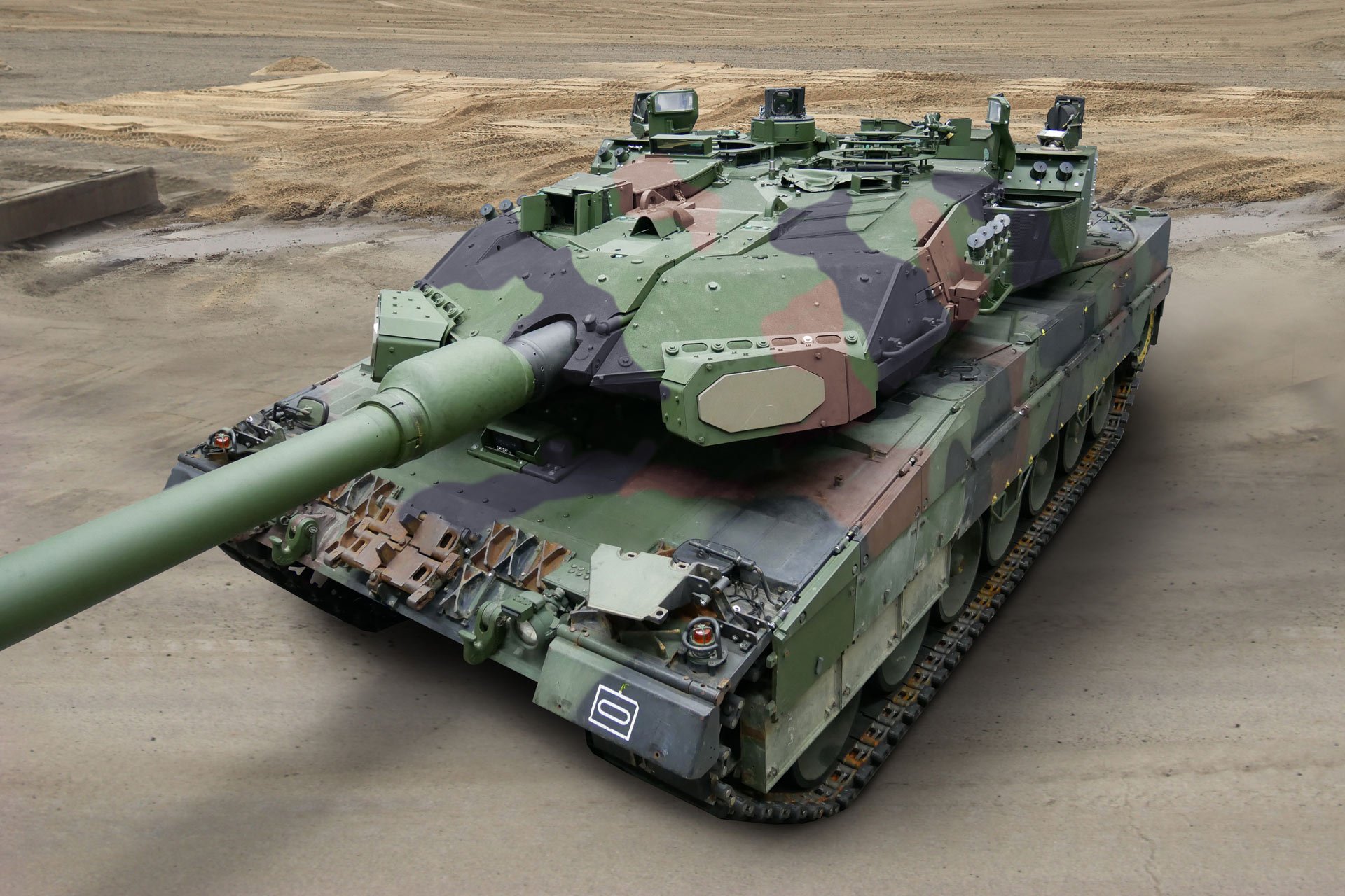

Phoenix hat geschrieben: Do 28. Mär 2024, 15:49Ich bleibe dabei - ein APS und Minenschutz auf den A4 NV - und man hätte ein relativ leichtes - und top geschütztes Fahrzeug.
"Trophy" ist in den "Leopard" 2 nicht ohne weiteres integrierbar:
https://esut.de/2021/05/fachbeitraege/2 ... leopard-2/
https://twitter.com/KampfmitKette/statu ... 6838838273 Bild
https://esut.de/2021/02/meldungen/25678 ... leopard-2/
Trophy besteht im Wesentlichen aus vier Komponenten: Flache AESA-Radarsensoren erfassen das Gefechtsfeld rund um den Panzer und stellen anfliegende Objekte dar. Die Auswerte- und Feuerleitelektronik klassifiziert die Objekte und bewertet, ob diese eine Bedrohung für den Panzer sind. Falls ja, werden die Wirkmittelwerfer auf das Ziel ausgerichtet und eine projektbildende Ladung (Multiple Explosively Formed Projectile, MEFP) als Gegenmaßnahme abgefeuert, die die Bedrohung in optimaler Entfernung so neutralisiert, dass am eigenen Fahrzeug kein wesentlicher Schaden entsteht. Vierte Komponente ist die Energieversorgung im dafür angepassten Panzerfahrgestell.
Der Bund stellt 17 Türme Leopard 2 A6 A3 und für den Versuchsträger einen Turm (Leopard 2 VT-ETB) bei, in die KMW die Schutzsysteme integriert. Die Türme mit eingebauten Trophy-Systemen werden mit neugebauten Fahrgestellen „verheiratet“, die KMW eigens für dieses Projekt herstellt. Neue Fahrgestelle sind unter anderem erforderlich, um die zusätzlich notwendige Stromversorgung unterbringen zu können.
https://esut.de/2021/11/meldungen/30682 ... -getestet/

Phoenix hat geschrieben: Do 14. Mär 2024, 09:05 Es würde sich die Zusatzpanzerung nach dem Vorbild Evolution anbieten. Oder man würde den anderen Weg gehen und sagen - passive Panzerung bleibt und APS drauf - gegen PAR, PAL und Drohnen. Dann müsste man ggf. über die Minenschutzausführung reden
Das Problem bei diesen Lösungen lägen - abgesehen von der finanziellen Seite - wohl primär bei den Beschaffungsprozessen. Österreich hat wie die meisten Leopard-2-Nutzer KMW als Generalunternehmer für die Nutzungsdauerverlängerung gewählt. KMW steht in Konkurrenz zu Rheinmetall und ist daher vermutlich wenig gewillt, ein Schutzkonzept à la Leopard 2 Evolution anzubieten oder zu integrieren.
Tatsächlich kauft KMW die von dem Ingenieurbüro Deisenroth entwickelte Zusatzpanzerung (ab Leopard 2A5) lieber bei EODH in Griechenland ein, statt diese von Rheinmetall Chempro in Deutschland zu beschaffen.
KMW hat ein bietet ein eigenes Schutzkonzept für eine "minimalinvasive" KWS des Leopard 2A4 an (siehe Leopard 2A4M CAN), dieses ist aber für den Rundumschutz ausgelegt und verbessert den Schutz in Duellsituationen nur minimal.
Eine realistischere Alternative zu dem Leopard 2 Evolution wäre das Schutzkonzept, welches die Firma GEKE Schutztechnik für RUAGs Leopard 2 MLU entwickelt hatte. GEKE Schutztechnik ist allerdings nun im Besitz der Flensburger Fahrzeugbau Gesellschaft, von daher lässt sich nicht so einfach sagen, ob GEKE oder RUAG diese Panzerung (SidePRO-ATR, MinePRO und RoofPRO) unabhängig voneinander anbieten können.
Phoenix hat geschrieben: Do 14. Mär 2024, 13:28 Singapur hats ja vor Jahren vorgemacht wie man ohne "riesigen" Aufwand aus dem A4 ne bessere Panzerung rausbekommt - und zwar auch nach oben hin. Und bie dieser Lösung muß man nichtmal tief in die Struktur eingreifen sondern "umhüllt" den A4
Wobei der Leopard 2SG eine abgespeckte Ausführung des Evolution-Schutzkits verwendet; der verbesserte Schutz gegen schwere Panzerabwehrmunition wurde nicht verbaut. Der Leopard 2PL (Schutz nur am Turm) und der Leopard 2RI (Schutz an Wanne und Turm) wären hier bessere Beispiele.
