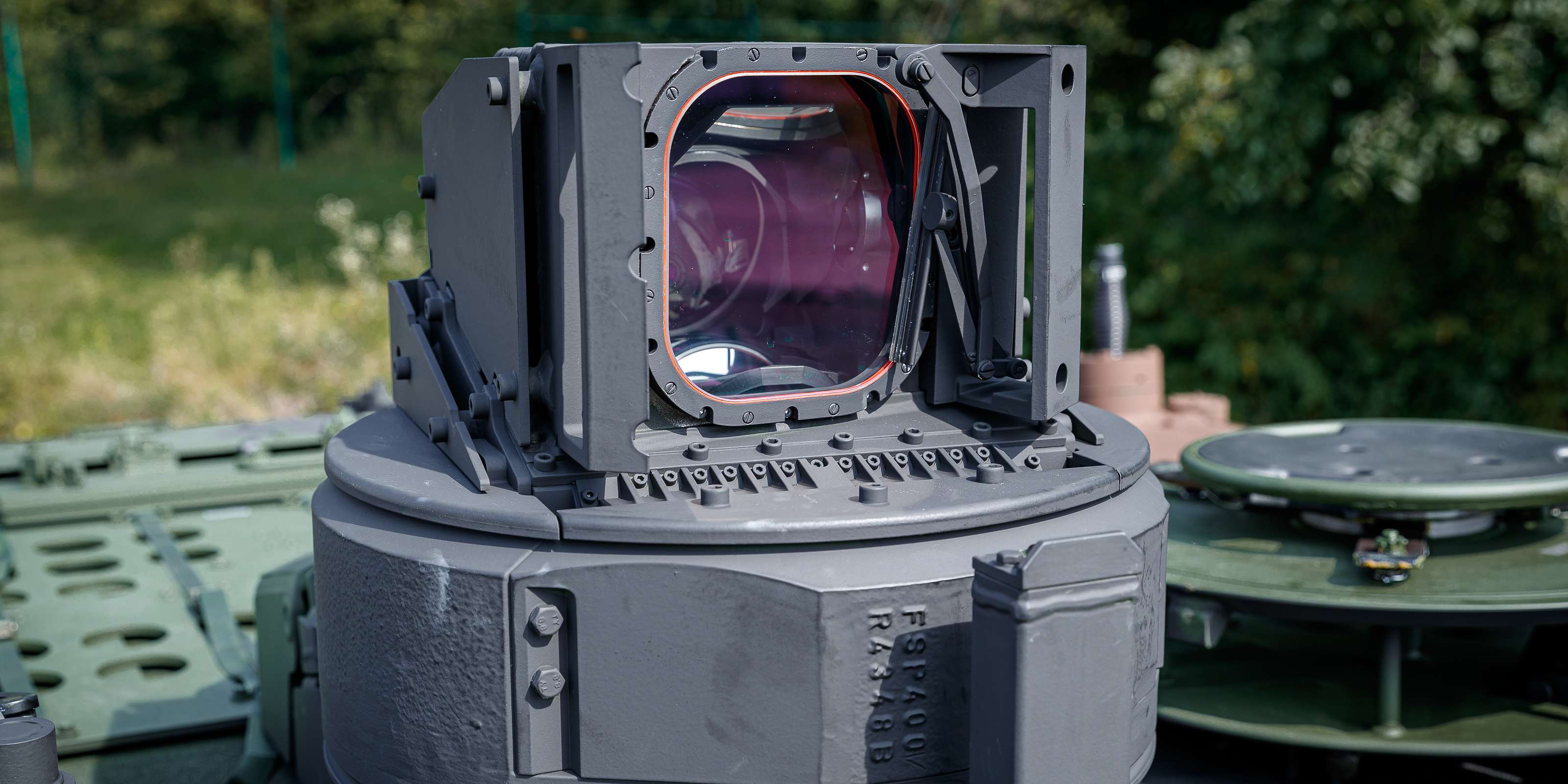

Die Änderungen im Turm sind umfangreich. Die ZLHV (Zentrallogistische Hauptverteilung) , der Sicherungs- und Schaltkasten des "Leopard", wird komplett überarbeitet, um alle neuen Komponenten und Fähigkeiten elektronisch und digital abzusichern. Der Turmantrieb wird von hydraulisch auf elektrisch umgestellt und die Feuerleitanlage erneuert. Dies umfasst einen neuen Feuerleitrechner mit angepassten ballistischen Daten für alle aktuell verfügbaren Munitionsarten - mit der Option auf zukünftige. Zum Verschießen dieser Munition ist die Verbesserung der Rohrbremse (vom Typ K600 auf den Typ K900) notwendig. Da die neuen Munitionsarten teilweise erheblich schwerer sind, ist auch eine Verstärkung bzw. Erneuerung der Munitionshalterungen im Turm und an der Wanne erforderlich.
Die Panzerkanone (PzK) bleibt vorerst die bewährte PzK L44. Hier bietet der Hersteller Rheinmetall ein auf die neuen Munitionsarten optimiertes Rohr - die PzK L44A1 - an. Es laufen noch Prüfungen, ob dies für den österreichischen Kampfpanzer sinnvoll ist. Der Tausch dieses Rohres ist aber nachträglich auch im HLogZ Wels möglich. Daher besteht hier kein Zeitdruck.
Auf dem Ladeschützenplatz ändert sich das Ladeschützenbediengerät. Die Ballistik der neuen Munition wird im Feuerleitsystem eingebracht und die Bedienfreundlichkeit erhöht. Es wird die Voraussetzung für einen BMS-Arbeitsplatz (Battle Management System) geschaffen. Der Ladeschütze ist im Zuge der Beschaffung von gefechtstechnischen Drohnen auch als deren Pilot vorgesehen.

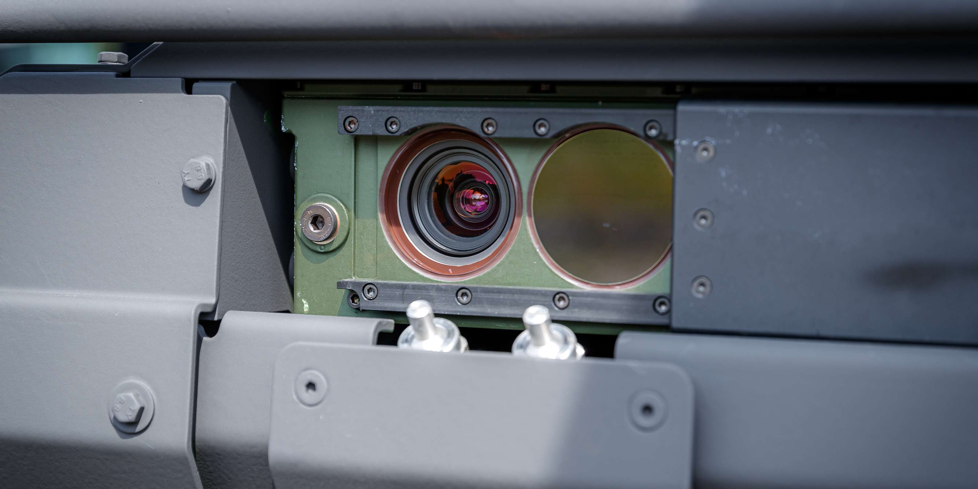

Für den Richtschützen ändert sich einiges. In die Sichteinrichtung des Richtschützen wird zusätzlich ein "Attica"-Gerät (Wärmebildgerät) verbaut. Dies führt zu einer erheblichen Verbesserung der Nachtkampffähigkeit. Mit dem "Attica" wird der Richtschütze vermehrt auf dem Bildschirm beobachten und das Okular nur mehr zur Bestätigung bei einer Schussabgabe verwenden. Die Strichplatten in den Optiken werden den neuen Munitionsarten angepasst und der Laserentfernungsmesser durch die Umstellung auf Erst-Letzt-Echo-Messung erheblich genauer. Das Richtschützenbediengerät wird ebenfalls digitalisert und das Kraft-Richten (per hand) wird durch ein elektrisches Notschwenken ersetzt.
Der Panzerkommandant bekommt einen umfassend erneuerten Arbeitsplatz. Das Periskop (PERI) erhält ebenfalls ein "Attica" und erhält die Bezeichnung PERI R17A3 (vorher PERI R17A1). Dieses befähigt den Kommandanten zum sebstständigen Nachtkampf ohne Rückgriff auf das EMES der Richtschützen (Die Optik des Richtschützen). Da das PERI auf demselben Platz bleibt, muss der Winkelspiegelkranz dem breiteren PERI R17A3 angepasst werden. Folglich wird die Anordnung der Bildschirme vom Einbau im "Leopard" 2A6/A7 abweichen. Die genaue Konfiguration befindet sich in der Feinabstimmung, da das Battle Management System miteingeplant werden muss. Alle bisherigen Bedienelemente sowie die Bildgebung der Sichteinrichtungen werden auf einem Monitor mit Tasten zusammengefasst.
