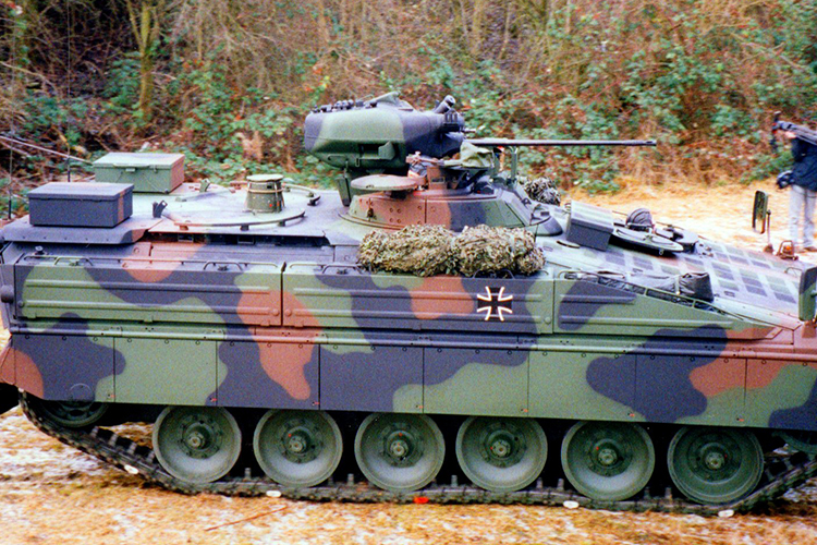

Timor hat geschrieben: Mi 28. Jun 2023, 15:06Die Blechdose hat weder Minenschutz und widersteht im Frontbereich gerade mal 30mm...Fehlende Pal und eine Mk die keine Airburst verschießen Kann komplettieren das Fahrzeug. Also Chancenlos auf dem modernem Gefechtsfeld. Da würde ich lieber den Uralt Marder der Bundeswehr nehmen, besserer Schutz und Pal..
Sie kritisieren hier ein Fahrzeug, das vor fast 40 Jahren konzipiert worden ist! Der "Marder" hat auch nur einen ballistischen Schutz gegen 30 mm-Munition frontal (Nachrüstung auf Marder 1A3). Der Marder 1A5 mit Schutz gegen Blastminen und projektilbildende Minen erforderte ein neues Verstaukonzept (u.a. die Unterbringung von Ausrüstung in Staukästen an der Außenseite des SPz), das Freiräumen des Kampfraumbodens, die Befestigung der Sitzgestelle am Wannendach und verstärkte Bremsen. Das Gewicht stieg von 33,5 auf 37,4 t.
KLAUS Michael: Evolution im Minenschutz. Beispiel: Schützenpanzer Marder , in: Soldat & Technik, H 2 (2003)
https://web.archive.org/web/20030228064 ... ndex02.htm Bild
Außerdem hat der "Marder" den Vorteil, dass von Anfang an eine Heckklappe eingebaut worden ist. Beim "Ulan" müsste für einen verbesserten Minenschutz die Tür am Heck mit einem anderen System ersetzt werden.

theoderich hat geschrieben: Mi 28. Jun 2023, 17:47
Ja wie ich sagte, der alte Marder ist dem Ulan in so ziemlich allem überlegen... Und selbst der wird durch den Puma ersetzt, der noch einmal eine andere Liga ist..
