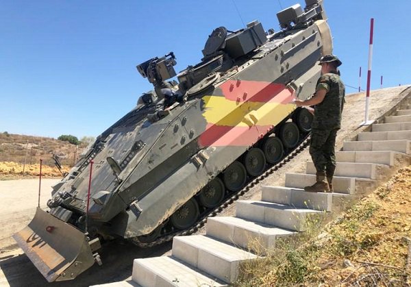

Desantnik hat geschrieben: Di 17. Jan 2023, 20:55Spanien modifiziert seine bestehenden Pizarro auf "Fase 2"
Hier muss ich etwas einwenden: "Fase 2" ist grundsätzlich eine Fertigungstranche:
  • Fase 1
    • 123 Schützenpanzer (INF/CAB)
    • 21 Führungsfahrzeuge (Puesto de Mando)
    • Kosten: 269,92 Mio. EUR
  • Forschungs- und Entwicklungsprogramm für die Prototypen des Artilleriebeobachtungsfahrzeugs (Vehículo Observador Avanzado de Artillería/VCOAV) und des Bergepanzers (Vehículo de Recuperación/VCREC)
  • Fase 2
    • Vertragsabschluss: 31. 3. 2004 (170 Schützenpanzer, 5 Führungsfahrzeuge, 8 Bergepanzer, 28 Artilleriebeobachtungsfahrzeuge, 1 Pionierpanzer - Prototyp)
    • Vertragsänderung: 27. 11. 2009 (Reduktion der Fase 2 auf 190 Fahrzeuge + 2 Prototypen; Varianten: 106 Schützenpanzer, 27 Artilleriebeobachtungsfahrzeuge, 9 Bergepanzer, 48 Pionierpanzer [inkl. 1 Prototyp], 1 Bergepanzer - Prototyp, 1 Artilleriebeobachtungsfahrzeug - Prototyp)
      https://www.infodefensa.com/texto-diari ... r-avanzado
    • Vertragsänderung: 28. 11. 2014 (Reduktion der Fase 2 auf 119 Fahrzeuge: 81+2 Schützenpanzer, 36 Pionierpanzer)
    • Kosten nach der 2. Vertragsänderung: 786,95 Mio. EUR
Es gibt aber technische Unterschiede zwischen den Fahrzeugen der Fase 1 und der Fase 2:
  • Fase 1
    • Motor: MTU 8V 183 TE22
    • Getriebe: RENK TIPO HSWL 106
    • Umformung: Untersetzung durch Stirnradgetriebe
    • Außen angebrachter Staukorb für Ausrüstung: Nein
    • Kettenschutz: Gummi
    • Wärmebildkamera: INDRA, 1. Generation
  • Fase 2
    • Motor: MTU MT 199 8V TE20
    • Getriebe: SAPA SG-850
    • Umformung: gebogenes Zahnrad
    • Außen angebrachter Staukorb für Ausrüstung: Ja
    • Kettenschutz: Stahl
    • Wärmebildkamera: INDRA, 2. Generation
    • Weitere Veränderungen: vergrößerter erster Torsionsstab (an den ersten beiden Laufwerksrädern), angepasste Mannschaftssitze
https://zaguan.unizar.es/record/90269/f ... ?version=1
Ein Minenschutz ist bis dato ausschließlich bei den derzeit in Produktion befindlichen VCZAP Castor realisiert worden, indem u.a. eine völlig neue Wanne entwickelt wurde:
https://www.facebook.com/EjercitoTierra ... 2h0vbPKpqA
https://twitter.com/EjercitoTierra/stat ... wsrc%5Etfw
https://twitter.com/ejercitotierra/stat ... 48?lang=ca
Die einzige nennenswerte Modifikation, die derzeit bei den Fahrzeugen der Fase 2 stattfindet, ist der Einbau des Fahrernachtsichtgeräts EM&E VTC-DUAL:

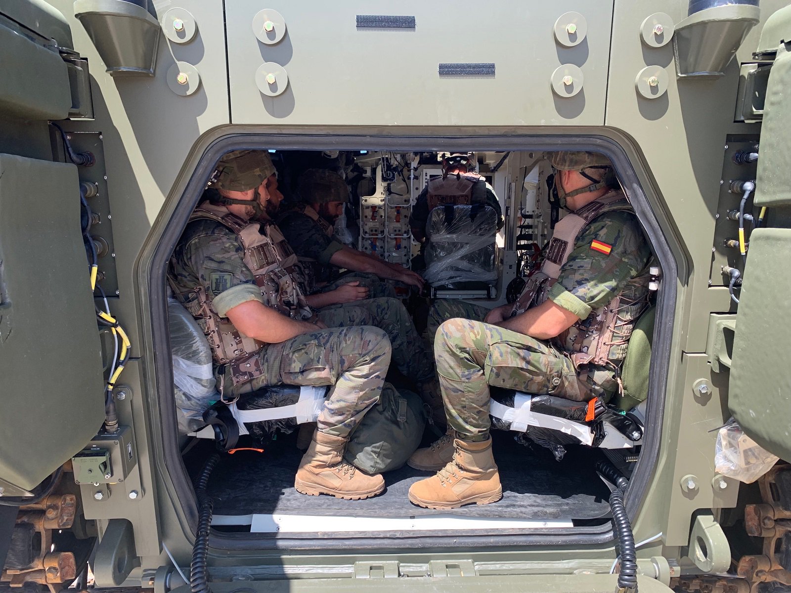

Beim "Ulan" gibt es überhaupt keinen Beulfreiraum in der Wanne. Die Konstruktion der Hecktür ist für Minenschutz völlig ungeeignet und bei einer Umrüstung für einen wirksamen Minenschutz wären, neben vielen Änderungen im Fahrzeuginnenraum, ein viel leistungsfähigerer Motor und ein neuer Antriebsstrang erforderlich - dann käme noch das Problem dazu, dass die bestehende Zelle für so eine Umrüstung zu niedrig ist:
https://www.bundesheer.at/archiv/a2005/ ... php?id=648
https://www.bundesheer.at/download_arch ... rRubrik=92
Um für den im Österreichischen Bundesheer eingeführten Schützenpanzer "Ulan" einen Schutz gegen 8-kg-Minen überall unter der Wanne zu erreichen, wären z. B. folgende Maßnahmen erforderlich:
  • Verstärkung des Fahrzeugbodens und der Wannenstruktur durch eine (mindestens 15 mm dicke) Stahlplatte - diese muss in die Struktur so eingebunden sein, dass ein Aufreißen der Verbindungen (Schweißnähte, Verschraubungen) verhindert wird;
  • "Säuberung" des Wannenbodens durch Entfernen von Halterungen, Verstaukisten, Entnahmetank und Ausrüstung;
  • Einfügung eines Zwischenbodens über dem Beulfreiraum;
  • Entkoppelung der Sitze von der Seitenwand und gedämpfte Aufhängung;
  • Aufhängung des Fahrersitzes und der Pedale am Wannendach.
