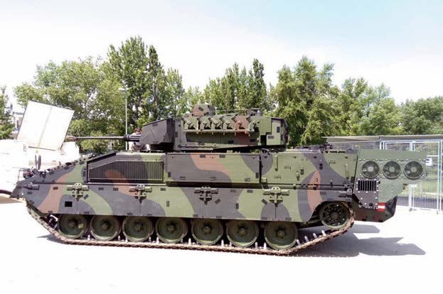

Der ULAN mit Kampfraumkühlanlage:
Die Anlage stammt wohl von Elbit Systems KINETICS, denn die werden in der Miliz-Info als Copyright-Info genannt.
Riesen Teil, der erste Versuch war kompakter, aber wohl nicht wirksam genug, undicht, laut und hat hohe Staubpartikelwerte ergeben. Die Serieneinrüstung der 46 SPz ULAN hat im Heereslogistikzentrum Klagenfurt begonnen und im Dezember 2020 konnte das erste nachgerüstete Fahrzeug dem Pz-GrenB35 übergeben werden. Die restlichen der 112 ULAN bekommen nur das adaptierte Frischluftsystem.
