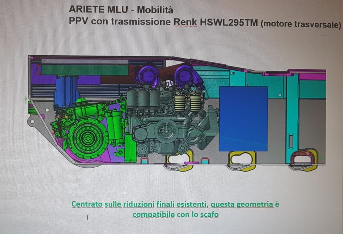

  • Der Vertrag zur Modernisierung des Kampfpanzers "Ariete" wurde am 2. August 2019 mit Iveco - Oto Melara (CIO) unterzeichnet.
  • Bis 2021 sollen drei Prototypen gefertigt werden. Iveco Defence Vehicles wird für den Mobilitätsanteil und die Sicherheit der Besatzung (z.B. das Bremssystem) verantwortlich sein, Leonardo Electronics (über Oto Melara und Selex Galileo) wird die Modernisierung von Turm und Chassis übernehmen, insbesondere die Brandunterdrückungsanlage und den ABC-Schutz.

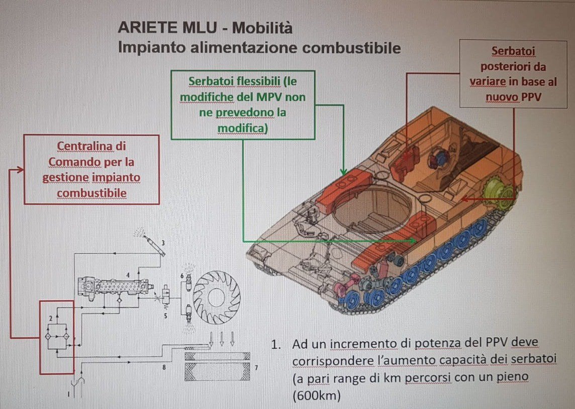

    Beim Triebwerk sollen einige Komponenten ersetzt und die Leistung von 1300 PS auf 1500 PS gesteigert werden, um das erhöhte Gewicht durch Zusatzpanzerungen bewältigen zu können. Außerdem werden obsolete Bauteile ersetzt, wie die Öltanks, und die Federung des Fahrwerks überholt.
    Beim Turm wird der elektro-hydraulische Antrieb mit einem elektrischen Antrieb ersetzt (was die Sicherheit der Besatzung erhöht und das Gewicht des Turms reduziert). Darüber hinaus werden ein neuer Ballistikrechner (aus dem "Centauro 2") und neue Optiken eingebaut. Der Fahrzeugkommandant wird ein neues Zielsystem "New Attila" erhalten, wie es bereits beim "Centauro 2" verwendet wird, ebenso wird die Zieloptik für den Richtschützen mit einem OLED-Display ergänzt und der Sensor wird mit einem Wärmebildgerät der 3. Generation ersetzt.
    Der Turm wird zum Einbau des Funksystems Harris AN/PRC-152 vorbereitet, das das VHF-Funkgerät SINCGARS ersetzt. Weiters wird eine digitale Bordsprechanlage eingebaut, wodurch die Besatzungsmitglieder mit abgesessenen Soldaten kommunizieren können, welche mit Gruppenfunk (Personal Role Radio) ausgestattet sind. Der Fahrzeugkommandant erhält ein vereinfachtes Navigationssystem mit einem GPS SAASM-Empfänger, das die aktuelle Position des Fahrzeugs auf einem eigenen Display anzeigt.
    Leonardo wird sämtliche Systeme in Turm und Wanne überholen, darunter das gesamte Belüftungssystem, die ABC-Schutzanlage, die Periskope des Fahrzeugs, das Armaturenbrett, die Stromversorgung und die Steuerungseinheit in der Wanne, außerdem den ballistischen Schutz, das Waffensystem und alle tragenden Strukturen von Wanne und Turm (damit die neuen Systeme eingerüstet und die Ergonomie verbessert werden kann).

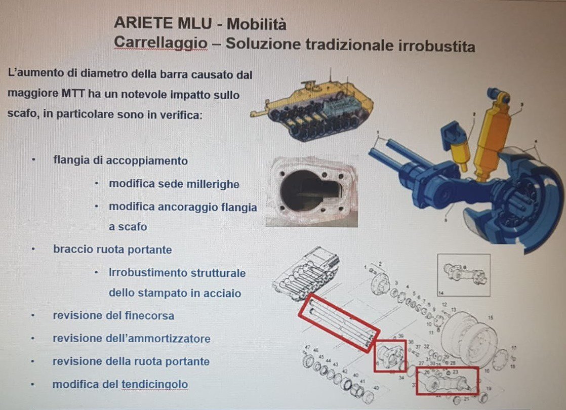

The upgrade will include the adoption of a new 1,500 hp powerpack, replacing the current one which provides only 1,300 hp, which will bring with it the upgrade of the ZF transmission, mobility on soft terrains being increased thanks to the adoption of new tracks, which increased width will allow decreasing the specific ground pressure, a requirement based on lessons learned i.e. in Iraq, where the Ariete was fitted with the heavier add-on kit available at that time (see the opening photo). Both the commander’s and the gunner’s optronics will be replaced by new generation systems, derived from those adopted on the Centauro II armoured car, the former receiving an Attila D (for Digital) panoramic sight while the latter will get a 3rd Gen Tilde B thermal sight. Also safety will be improved thanks to the replacement of hydraulics actuators with electric ones in the turret. The upgrade will also include the adoption of Larimart’s UIS-379 D Digital Intercom system in place of the old analog one and the fitting for an AN/PRC-152 Multiband Handheld Radio with SATCOM capability. Should the prototypes performances meet the MoD requirements, the plan is to upgrade 125 more Ariete MBTs to cover the needs of the three regiments and of the Cavalry School.

Bei einer vom IV Reparto Logistico des Stato Maggiore di Esercito organisierten Besprechung wurde das Upgrade des Kampfpanzers "Ariete" besprochen. Derzeit entstehen bei CIO (Iveco - Leonardo), in La Spezia (Leonardo) und Bozen (Iveco), drei Prototypen. Diese werden mit leistungsstärkeren Motoren (1500 PS statt 1300 PS), neuem Getriebe, einem neu entwickelten Bremssystem und weitere Komponenten wie einem neuen Ballistikcomputer und neuen Optiken ausgestattet. Das Fahrwerk wird mit breiteren Ketten und neuen Enddämpfern versehen.
