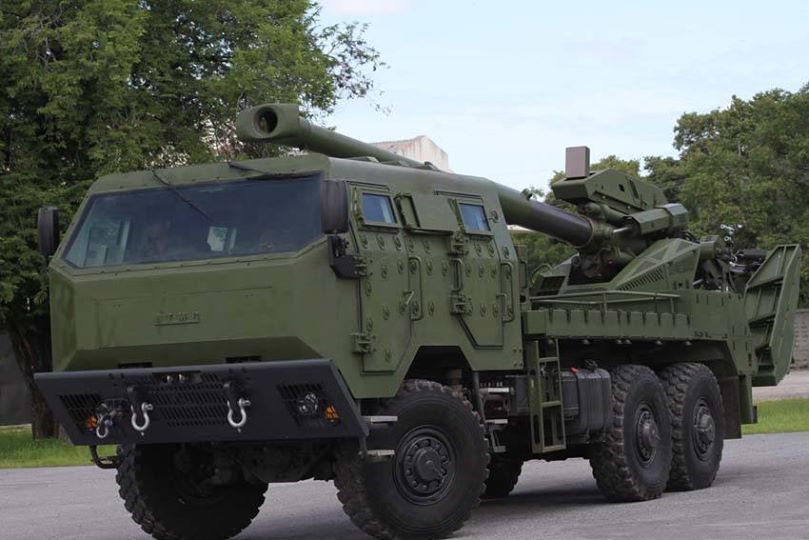

4. Geschütz in NATO-Kaliber
Die tschechische Armee verfügt derzeit über Haubitzen 152 mm ShKH vz. 77 DANA. Diese sind aber bereits veraltet und genügen den heutigen Anforderungen und Standards wie Kompatibilität mit dem NATO-Kaliber, Reichweite, verwendbarer Munition und Führungs- und Feuerleitsystem nicht mehr.
Spezifikationen
  • Besatzung bis zu 4 Personen;
  • autonomes Waffensystem;
  • Reichweite über 40 km;
  • Sequentielles Schießen mit multiple rounds simultaneous impact (MRSI);
  • insgesamt 52 Selbstfahrlafetten;
1. Selbstfahrlafette
  • Kaliber 155 mm;
  • Rohrlänge 52 Kaliber.
2. Munition
  • Hochexplosiv, Nebel, Leucht (HE, SMK, ILL)
  • spezielle gelenkte Munition (PGM/ PGK- precision guided munition/kit)
3. Feuerleitung
  • Automatisiertes Artilleriefeuerleitsystem
  • Automatisches Richten
  • mindestens halbautomatisches Laden
  • mindestens 5-6 Schuss/Minute
4. V0-Radar
5. Tarnung und Selbstschutz
  • Multispektrale modulare mobile Tarnung
  • mindestens Maschinengewehr 7,62 mm NATO
6. Ballistischer Schutz
  • Minenschutz
  • Schutz gegen Granatsplitter und Infanteriewaffen
7. Mobilität
  • 8x8 TATRA-Fahrgestell
  • Geschwindigkeit auf der Straße mind. 70 km/h
  • Geschwindigkeit im Gelände mind. 30 km/h
  • Mindestreichweite 500 km
  • Hilfstriebwerk (APU)
  • Lufttransportfähigkeit
8. Kommunikations-, Informations- und andere Systeme
  • Internes Kommunikationssystem (Intercom)
  • VHF/UHF-Funkgerät für Sprach- und Datenverbindungen
  • Integration des nationalen Führungsinformationssystems
  • Integration des Artilleriefeuerleitsystems
  • GPS und Trägheitsnavigationssystem
  • Fahrzeugdiagnosesystem mit offener Architektur
  • Combat Identification System
  • Automatisierter ABC-Kollektivschutz
