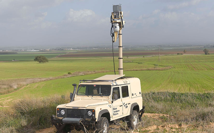

Diese sind aber auch nur "stationär", wenn man sie nicht auf einem Fahrzeug montiert:
Gefordert sind offenbar abgesessen einsetzbare Radargeräte, ohne Fahrzeugintegration:

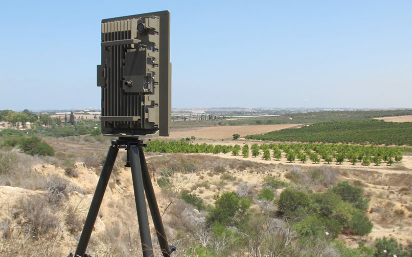

ESG liefert neue mobile Radarsysteme für die Bundeswehr
https://esg.de/de/blog/a/2112/esg-liefe ... bundeswehr
Sieht aus, wie zwei nebeneinander montierte IAI ELM-2180 - ein paar Details sind aber nicht identisch:
