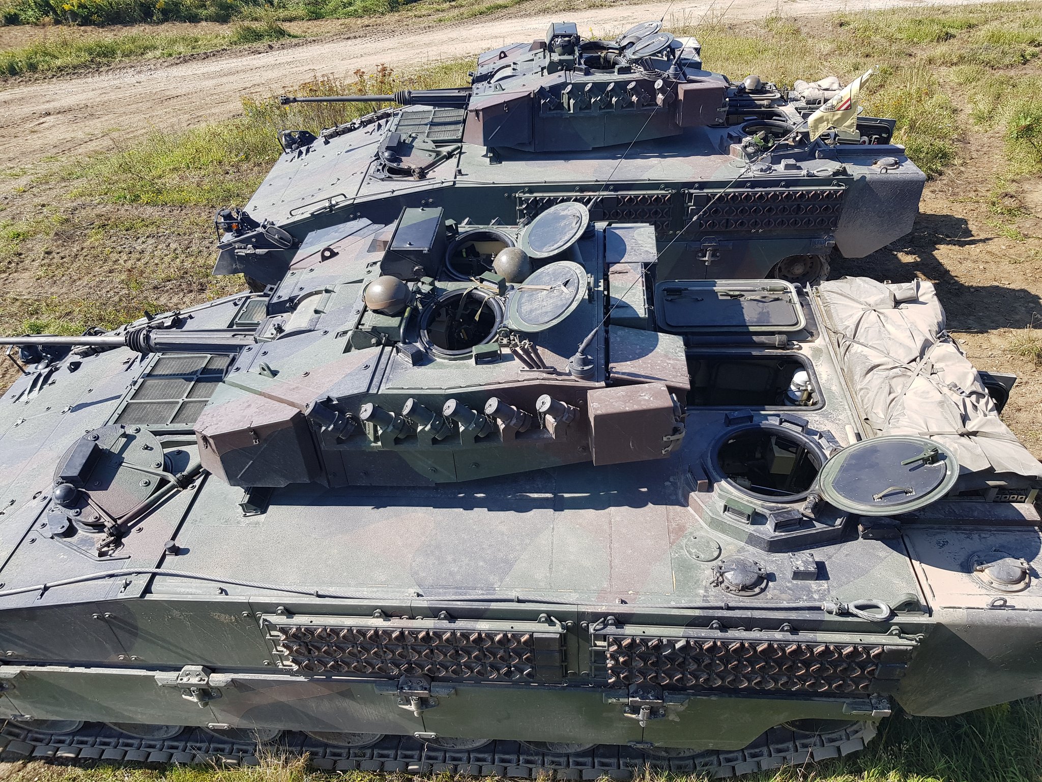

Wieso packt man auf den Sp30 Turm nicht einfach eine Waffenstation mit Pal drauf?
Siehe Norwegen:

Das wäre vermutlich technisch ziemlich aufwändig, würde den Sichtbereich des künftigen Kommandantenperiskops einschränken und die Silhouette des Schützenpanzers insgesamt deutlich vergrößern.

Wo liegt da der technische Aufwand?
Neben dem neuen (starren?) Kommandantenperiskop hat man den Vorteil von 360 Grad Rundumsicht, Tag/Nacht Kamera, Laserentfernunsmesser.
Es muss ja nicht jeder Ulan eine Waffenstation mit Pal erhalten.
Die Silhouette ist ein Killerargument.

Die Konstruktion des SP30 ist nicht zur Aufrüstung mit einer Waffenstation ausgelegt:
https://www.bundesheer.at/english/dynmo ... php?id=543
https://twitter.com/Bundesheerbauer/sta ... 7093104645
Dazu bräuchte man einen anderen Turm. Ich vermute, dass beim MT30 in der unten gezeigten Konfiguration die Optik der EFWS das Kommandantenperiskop ersetzt:
