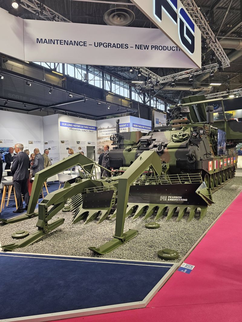

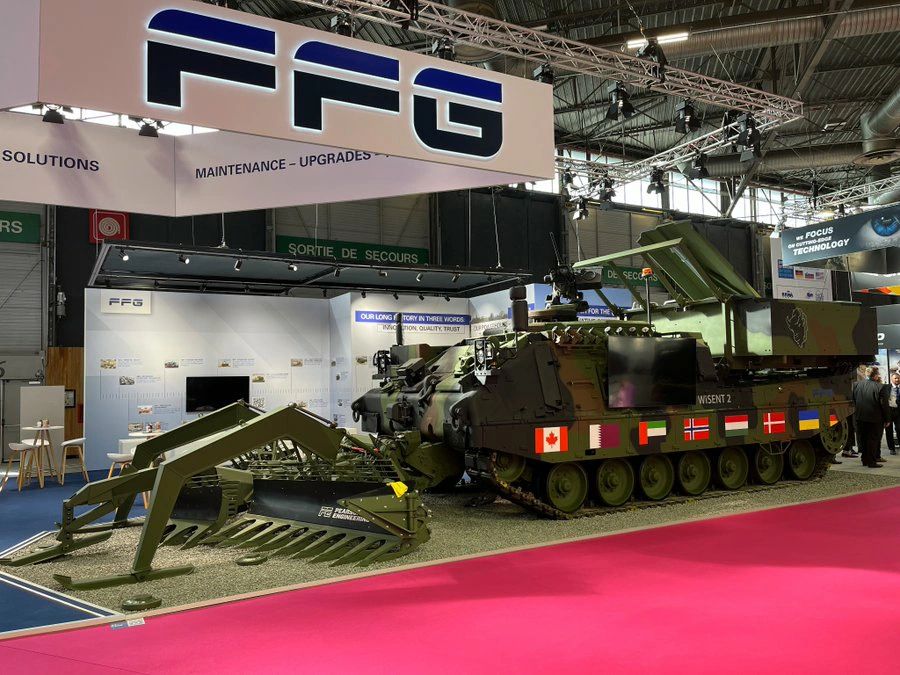

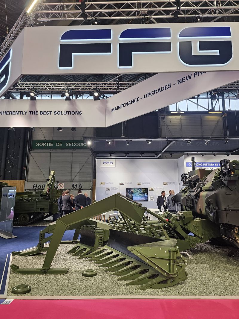

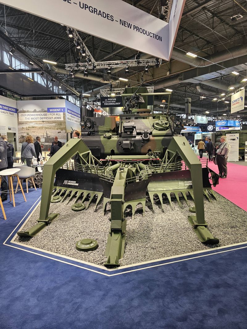

Der offenbar für das Bundesheer geplante "Wisent 2" hat sowohl die Möglichkeit zur Aufnahme eines Minenräumpflugs, als auch einer MICLIC:
https://www.linkedin.com/posts/ffg-flen ... 05665-Lv3m
https://www.linkedin.com/posts/ffg-flen ... 89984-tF6B
https://www.linkedin.com/posts/pearson- ... 38657-NTX0
