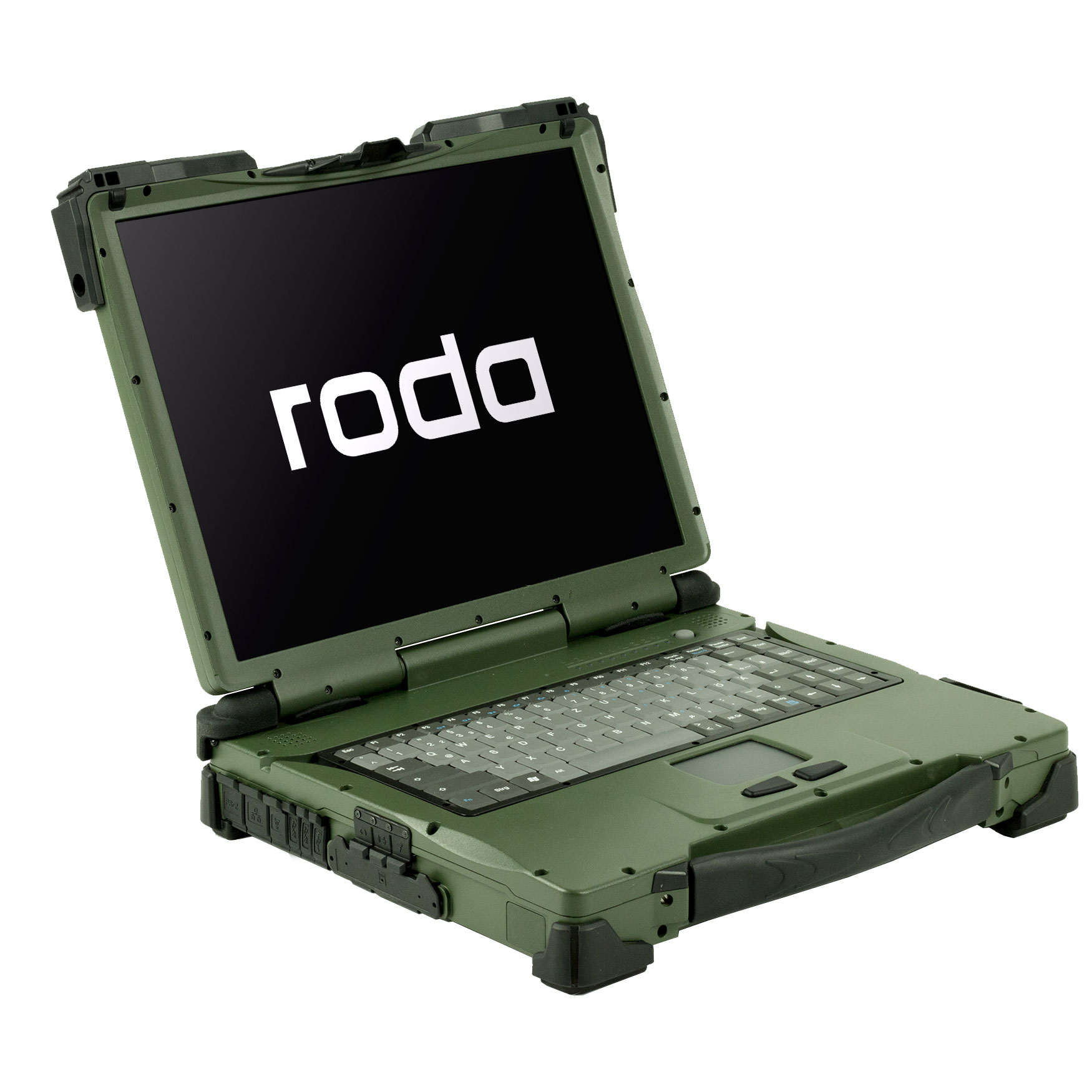

theoderich hat geschrieben: ↑So 10. Nov 2019, 11:03Der Zulauf eines Prototyps des neuen vorgesehenen Computersystems verzögert sich bis weit in das Jahr 2020.
FüSPz ULAN; NOTEBOOK RODA Rocky12
roda computer GmbH
Einbau des neuen NOTEBOOK RODA Rocky12-BTO im SPz Gren MK 30mm F
85920
14/12/2020
https://www.roda-computer.de/produkte/n ... ocky/rk12/
