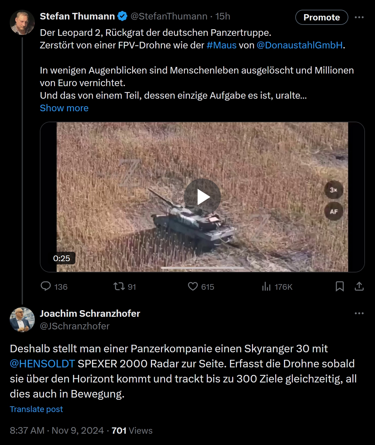

Jetzt gibst auf X schon öffentlich Verabredungen zu wehrtechnischen Tests....
https://x.com/DonaustahlGmbH/status/1855199384088027579
