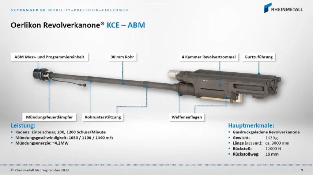

Phoenix hat geschrieben: Di 28. Okt 2025, 11:18 Ich denke mal man wird sbeim Skyranger ähnlich in Streifen oder einzeln auch nachladen können wie bei der jetzigen 35mm. Oder ähnlich wie beim Ulan denk ich mal
SKYRANGER35
The gun turret is designed as a complete, compact and modular air defence system. It provides a powerful remote-controlled 35mm revolver gun with a high rate of fire of up to 1,000rpm and is equipped with a link-less feed system containing 252 rounds. Reloading is carried out via the loading gate at the back of the turret or optionally from inside the vehicle.
https://www.rheinmetall.com/Rheinmetall ... ranger.pdf
The main difference between the two cannons is that the 30×173 mm one features a linked ammunition belt while the 35×228 mm has a linkless ammo feed. The turret armed with the 30 mm KCE has 300 ready-to-fire rounds and reloading is done via a logistic vehicle, or with single straps of ammo by the crew itself.
https://www.edrmagazine.eu/rheinmetall- ... d-not-only

Hat man eigentlich die Kanone jemals am Pandur getestet?
Ich habe Angst, dass beim Rückstoß der Kanone das ganze fast umkippt bzw. die Kanone irgendwo hinschießt??

Soweit mir bekannt, wird der Skyranger nur aus dem Stillstand feuern. Es wird da auch Vorgaben bzgl. maximaler Hangneigung etc. geben. Ich nehme an, dass die geringe Masse des Fahrzeugs und die geringe Standfläche bei der Planung berücksichtigt wurden. Den Rest wird wohl die Richtsteuerung kompensieren.
Man darf sich hier von der Optik nicht täuschen lassen. Bloß weil der Turm überdimensional wirkt, muss das nicht komplett aus der Balance sein. Es geht um das Masseverhältnis.
