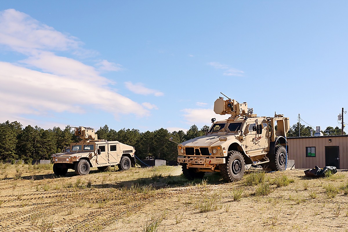

Hier eine mit der österreichischen Waffenstation vergleichbare Konfiguration bei einer Erprobung - ergänzt um vier RADA aCHR und eine Wetterstation:
