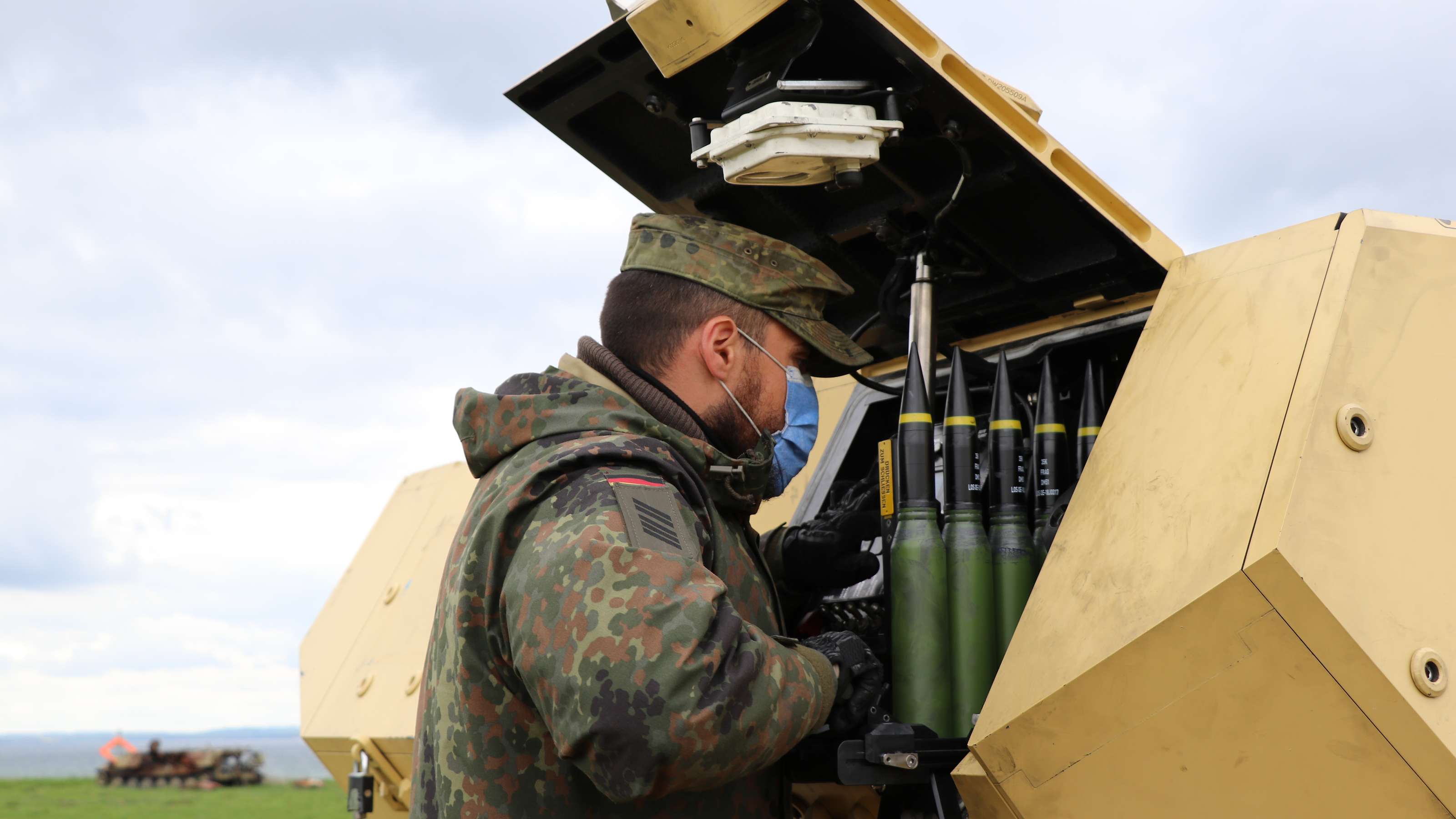

maro-airpower hat geschrieben: So 25. Feb 2024, 18:57Ich versteh ja ehrlich gesagt nicht, wieso sich ein HIMARS Auto das 10.900kg Munpaket autonom am Versorgungspunkt laden kann und die Fla macht wegen ein paar hundert Kilo ein riesen tamtam mit extra Autos.
Wie sollte das funktionieren? Auf der einen Seite hat man ein kompaktes, geschlossen handhabbares Munitionspaket - auf der anderen Seite gegurtete Munition:

Also ich hab damals beim Mantis Nachladen in Todendorf zugeschaut und das war um es drastisch zu formulieren "untauglich" für den Einsatz. Die haben Fünferstreifen reingesteckt und die Patronen vorher einzeln mit irgend einer Schmiere eingefettet. Waren zwei Mann und hat ewig gedauert. Und eines der beiden Geschütze hat nach dem ersten Schuss den Betrieb eingestellt. Es war nicht erbaulich. Ok, ist 10 Jahre her - und andere Kanone.
Unser Turm soll offenbar mit einer geladenen Kassette bedient werden - die wird da oben wo rein geschoben. Sind 60kg Muni + rundherum - wasweißich - solls 250kg haben die Box. Das muss ~4m in die Höhe, somit nicht ohne technische Hilfsmittel. Erste Planungen liefen, dass das ein Versorgungsfahrzeug macht per Kran oder so. Kann mir nicht vorstellen, dass das eine Lösung ist mit der alle glücklich sind, die an dem Projekt arbeiten. Wenns wirklich gut sein soll, dann muss es das meiner Meinung nach selbst können. Der Versorger legt die Munpackln an den Versorgungspunkten ab, Tarnnetze drüber und tschüss. Meldung an die Batterie wo sie ihr Zeug aufnehmen können - ohne zusätzliches Personal...weil wir kriegen die Hände eh nicht.
Von UGVs die da rumrollen wag ich noch nicht zu hoffen. Bin ich schon sehr zufrieden wenn das im Step 2 oder 3 folgt.
Was die C-RAM Frage angeht - schwer zu sagen. Mantis stand nicht umsonst auf einem betonierten Sockel. Die Präzision um Granaten auf Granaten zu schießen die fordert diesbezüglich Tribut, da darf man sich keinerlei Rückstoßwackler erlauben. Ob das inzwischen besser geht, keine Ahnung.

maro-airpower hat geschrieben: So 25. Feb 2024, 22:12Also ich hab damals beim Mantis Nachladen in Todendorf zugeschaut und das war um es drastisch zu formulieren "untauglich" für den Einsatz. Die haben Fünferstreifen reingesteckt und die Patronen vorher einzeln mit irgend einer Schmiere eingefettet. Waren zwei Mann und hat ewig gedauert. Und eines der beiden Geschütze hat nach dem ersten Schuss den Betrieb eingestellt. Es war nicht erbaulich. Ok, ist 10 Jahre her - und andere Kanone.
