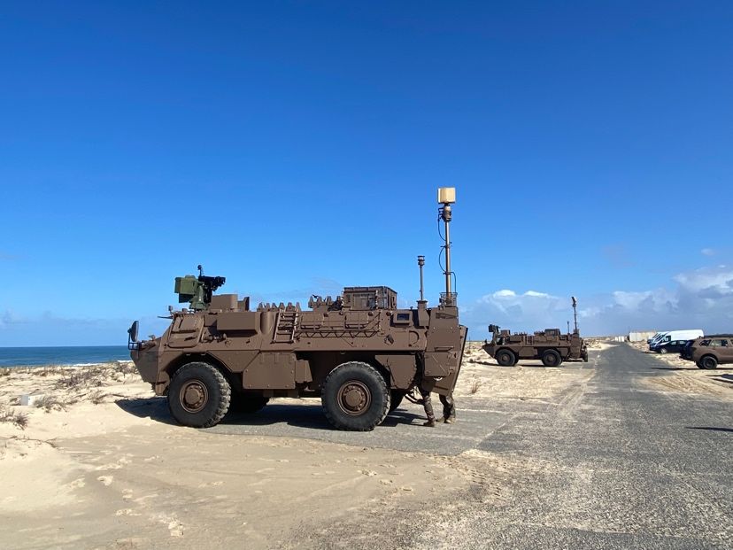

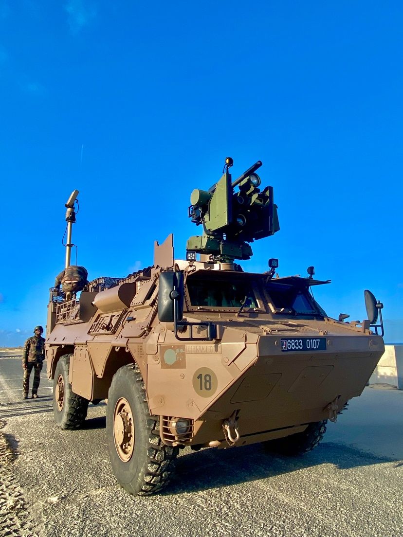

Die STAT hat die Serienproduktion des VAB de lutte anti-drones (AR LAD) und seine Einführung beim französischen Heer angekündigt. Die Ausbildung erfolgt bei der 17e groupe d'artillerie:

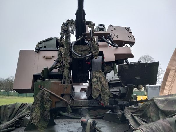

Der VAB ARLAD wird mit dem System Proteus ergänzt. Proteus Standard 1 ist eine 20 mm-Maschinenkanone, montiert auf einem Lkw TRM 2000 mit Fliegerabwehrlafette und mit einem Computer und einer Wärmebildkamera (aus der leichten Fliegerabwehrlenkwaffe MISTRAL) ergänzt:
https://fr.linkedin.com/posts/section-t ... 08545-TZ5a
https://fr.linkedin.com/posts/section-t ... 64449-k3eY
Proteus Standard 2 wird derzeit von der STAT und der Agence ministérielle pour l'intelligence artificielle de défense (AMIAD) entwickelt. Dabei wird der Standard 1 um eine Wetterstation und "Künstliche Intelligenz" erweitert.
