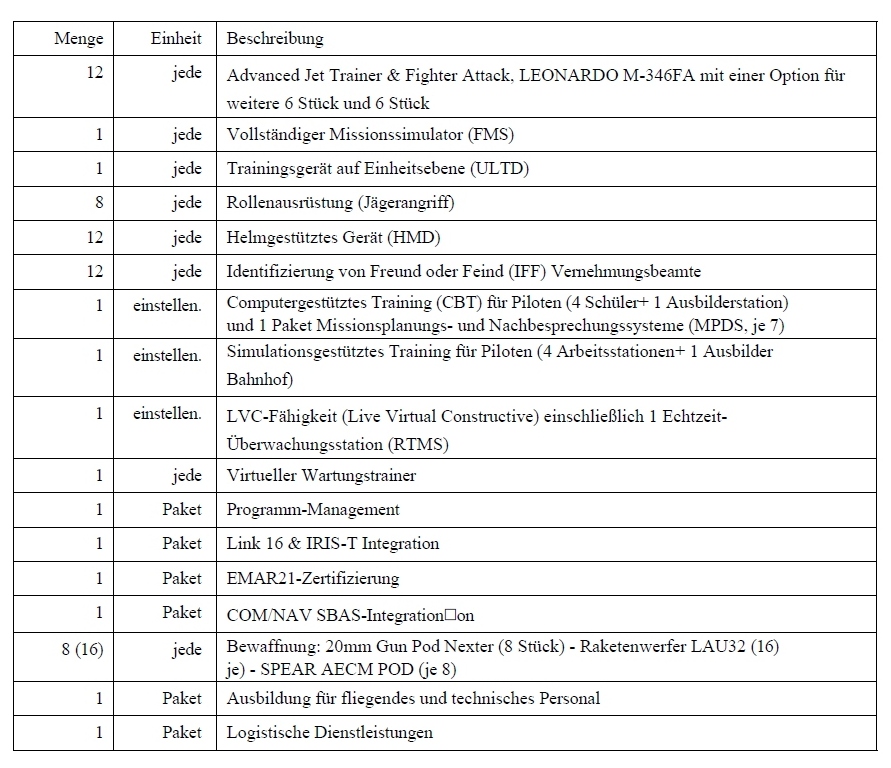

Die Republik Österreich (das Bundesheer) bezahlt die Integration der IRIS-T und des Link-16.

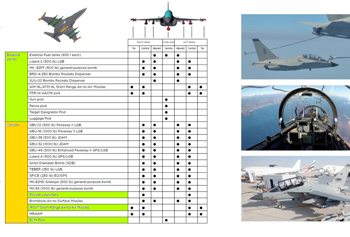

Zwei Dinge die auch in den "Options" des Leonardo-Sheets stehen sind "Rocket Launchers" und "ECM Pod"
Jetzt haben wir bei Bewaffnung dabei den (Thales) LAU32 Rakwerfer und den (Elbit) SPEAR (ECM) Pod
Frage...wer zahlt denn für LAU32 und SPEAR die Integration ???
Somit wäre immer noch die Möglichkeit, dass durch wen auch immer noch weitere Integrationen bezahlt werden. Außerdem ist das ja sowieso nicht alles gleich machbar. Kein Millfz hats ab Auslieferung mit allem gegeben....auch der Eurofighter hat div. Versionen AMRAAM und dann METEOR bekommen. Und bis einmal das alles im Griff ist was das Flugzeug jetzt schon kann wirds sowieso dauern...

Beiträge: 692
Also ich würde hier schon Maro recht geben der meinte, dass wir 4 AJT und 8 FA bekommen werden. Steht ja auch auf der Tabelle 12 Stk. Advanced Jet Trainer § Fighter Attack mit Option auf weitere 6 Stück und 6 Stück. Außerdem haben wir auch nur 8 Stück Rollenausrüstung - Jäger Angriff.
Beiträge: 25316
Zwei Absätze weiter oben steht aber auch:
di attuare un programma di acquisizione, per il MoD austriaco, di 12 velivoli M-346 nella variante FA prodotti da Leonardo SpA
ein Beschaffungsprogramm von 12 Flugzeugen M-346 in der Variante FA für das österreichische Verteidigungsministerium durchzuführen, hergestellt von Leonardo SpA
