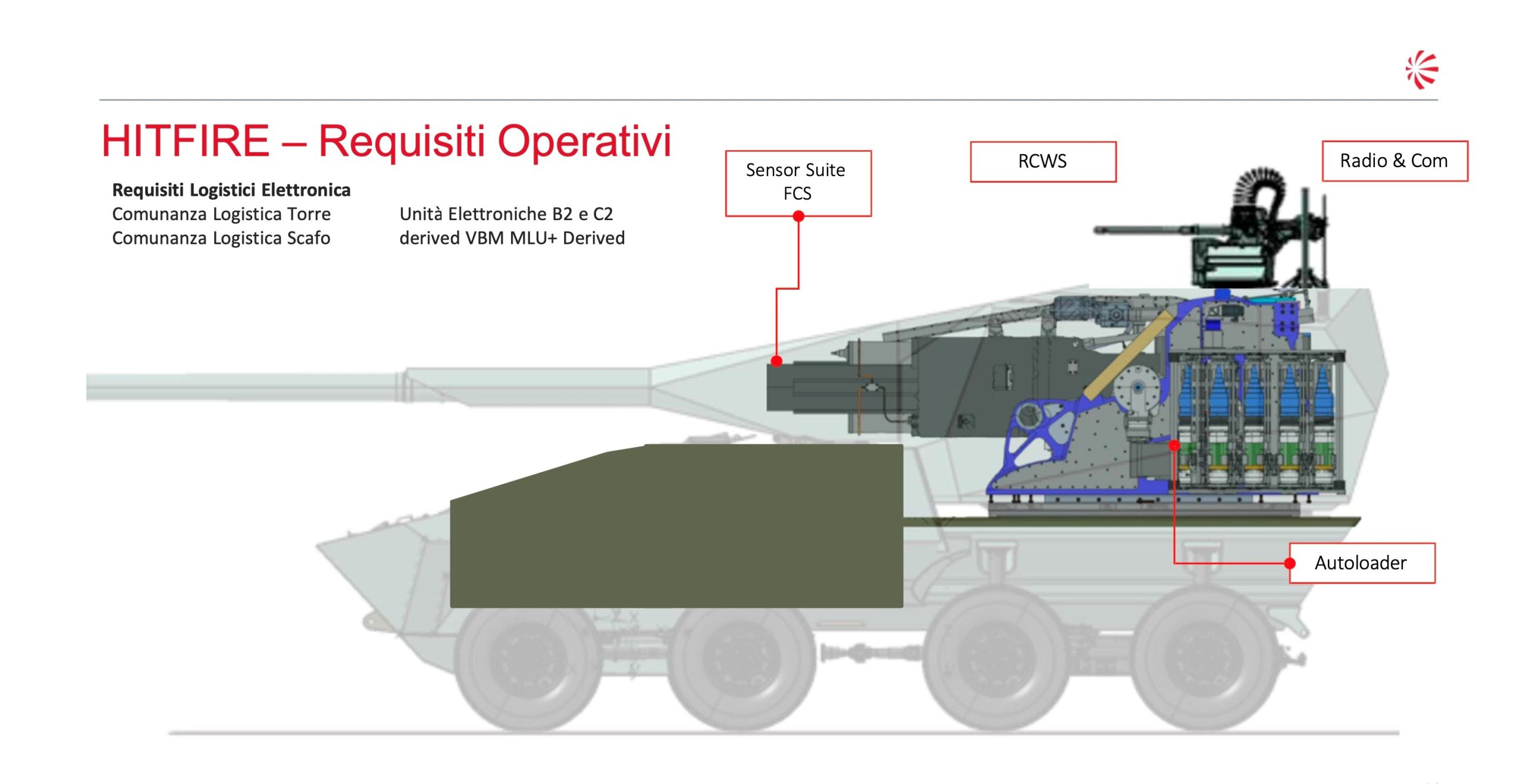

theoderich hat geschrieben: Di 17. Sep 2024, 23:38 Das italienische Verteidigungsministerium hat diese Woche das neue Documento Programmatico Pluriennale per la Difesa 2024-2026 veröffentlicht. Darin ist ein neues Projekt zur Beschaffung von Artilleriesystemen auf Radfahrgestell vom Typ KMW RCH155 enthalten, die künftig bei "mittleren" Verbänden die gezogene Haubitze FH70 ersetzen sollen.
KNDS Deutschland und das italienische Verteidigungsunternehmen Leonardo werden gemeinsam ein mobiles Artilleriesystem entwickeln. Eine entsprechende Absichtserklärung (Letter of Intent, LOI) wurde in Amsterdam, dem Hauptsitz von KNDS, von Florian Hohenwarter, dem künftigen CEO von KNDS Deutschland, und Roberto Cingolani, CEO und General Manager von Leonardo, unterzeichnet.
https://de.linkedin.com/posts/knds-deut ... 28032-lc6b
