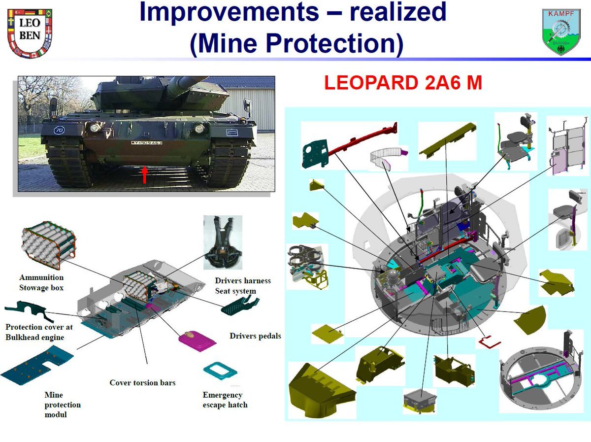

Aber nur die Minenschutzplatte! IBD zufolge ist die 2010 entwickelte Minenschutzplatte (AMAP-M) für den "Leopard" 2 sogar unter Feldbedingungen innerhalb weniger Stunden an der Außenseite des Panzers montierbar. In der Folie unten sieht man den Rest des Minenschutzes für den Leopard 2A6M:

1. Die im deutschen Bundesarchiv einsehbaren Schutzforderungen für den KPz Leopard 2AV umfassen auch die Sicherheit gegen Ansprengungen durch schwere Panzerabwehrminen (10 kg TNT) unter der Kette. Zwar wurde beim Übergang Leopard 2AV zum Leopard-2-Serienmodell eine Gewichtsreduzierung (von ca. 57.670 kg auf 55.150 kg) umgesetzt, bei dieser sollte aber der Schutz - abgesehen von den in der 25. Sitzung der Arbeitsgemeinschaft SBWS KPz Leopard 2 genannten Punkten (Auslassgräting, Kettenabdeckungen, Motorabdeckung und Dachblech/Staukörbe) - unangetastet bleiben. Insofern sollte auch der Leopard 2A4 einen Schutz analog zu STANAG 4569 Level 4a (nicht aber 4b) bieten. Das würde auch erklären, warum die vielen Minenschläge in der Ukraine bisher glimpflich für die Panzerbesatzungen verlaufen sind.
2. Der Minenschutz für den Leopard 2A4M CAN, den Leopard 2A6M, den Leopard 2A7 und dem Stridsvagn 122B wurde von GEKE Schutztechnik entwickelt und von RUAG unter dem Markennamen "MinePRO" vertrieben. Der Minenschutz "AMAP-M" wurde nur von den dänischen Streitkräften beschafft (für den sogenannten Leopard 2A5DK INTOPS, den KMW selbst als Leopard 2A5 DK M bezeichnet).
3. Der Hauptunterschied zwischen den Schutzlösungen von GEKE/RUAG und IBD ist der geschützte Bereich. MinePRO ist wirklich nur eine "Platte", die unter die Wanne montiert wird. AMAP-M schützt hingegen auch die Wannenseite.
Mock-Up von MinePRO mit farblich hervorgehobener Notausstiegsluke
CAD-Darstellung von AMAP-M
4. Dementsprechend ist die AMAP-M-Lösung deutlich schwerer. Der Leopard 2A5DK INTOPS wiegt 66,7 Tonnen, also etwas mehr als der Leopard 2A7V. Der Leopard 2A7DK (in der "vollen Ausführung" mit AMAP-M und der langen L/55A1-Glattrohrkanone) wiegt mehr als 68 Tonnen.
5. Die MinePRO-Lösung schützt gegen schwere Panzerabwehrsprengminen (10 kg TNT) und Panzerabwehrminen mit projektilbildener Ladung (AT-2, TMRP-6) unter der Wanne. Gegen Panzerabwehrrichtminen oder Sprengfallen mit projektilbildener Ladung oder starker Splitterwirkung ist der Leopard 2A6M jedoch nicht geschützt. Dies führte zu einer Anpassung des Minenschutz (durch zurüstbarer Stahlbleche) im Seitenbereich der Wanne im Leopard 2A7.
