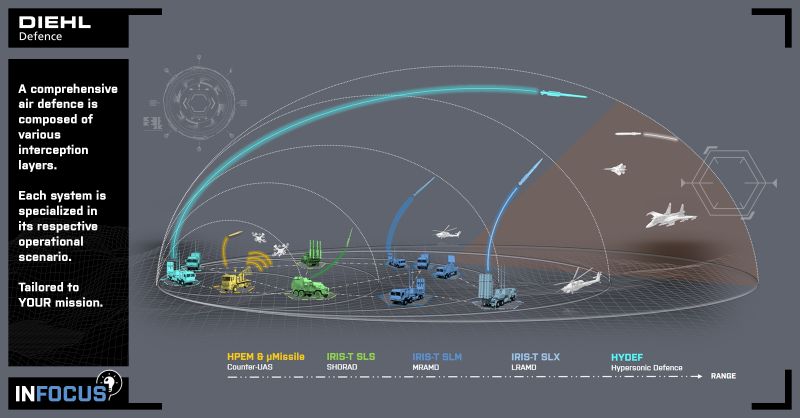

Diehl Defence scheint einen neuen Lenkflugkörper ("μMissile") zur Drohnenabwehr zu entwickeln:
https://www.linkedin.com/posts/diehl-de ... 35105-KYCl
