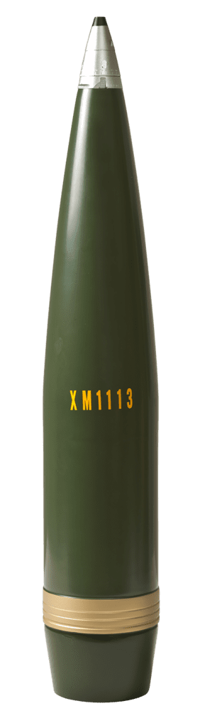

Es würde die Einführung von Artilleriegranaten mit Raketenantrieb ausreichen - denn ein L39-Rohr hat die M-109A5Ö bereits:Alexander-Linz hat geschrieben: ↑Mo 20. Nov 2023, 23:56Wie siehts da eigentlich aus damit man mit den 109er so 40 km feuern kann, was müßt da alles verändert werden?
155MM XM1113
High Explosive – Rocket Assisted Projectile
Anm.: ERCA hat ein L58-Rohr (siehe auch: ERCA Propellant):This extended range, warfare operations round increases engagement range to 40km in a 39 caliber weapon system and over 60km in a 58 caliber weapon system.
https://www.dvidshub.net/image/5670576/ ... ing-ground
https://www.gd-ots.com/munitions/artill ... mm-xm1113/The XM1113 can be fired off both the M777A2 Lightweight Towed 155mm Howitzer and the M109A7 Paladin Self-Propelled Howitzer platforms.
