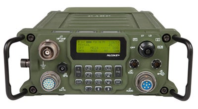

Wie aus der aktuellen Ausgabe des "FüUS forum" hervorgeht, kommt nun ein völlig anderes System als Ersatz von AN/PRC-2200 und BFF-32-0:
Systemschulung Kurzwellenfunksystem Landstreitkräfte. HARRIS FALCON III, in: FüUS Forum. Truppenzeitung der Führungsunterstützungsschule, H 1 (2021), 32. Jg., Sonderausgabe 2021, p. 12-13
Seit Jahren wird bereits an einer umfangreichen Ablöse des doch in die Jahre gekommenen Kurzwellenfunksystems AN/PRC-2200 und des BFF-32-0 gearbeitet. Mit der Gerätefamilie HARRIS FALCON III ist nun eine Plattform in der Einführung, welche bereits jetzt einen großen Vorteil bietet: Das System ist bereits "geflieldet" und wird u. a. in den US-Streitkräften eingesetzt.
Erste Funkgeräte mitsamt Zubehör und Dokumentation wurden Ende 2020 nach Österreich geliefert und auch schon den ersten Truppenkörpern zugewiesen.
Einzig: Das Personal, welches zukünftig dieses System nutzen soll, konnte so schnell nicht geschult werden. Dies wurde nun im 1. Quartal 2021 mit bereits zwei Systemschulungen in Salzburg nachgeholt.
Erprobung und Ausblick
Gekrönt wurde diese Schulung mit einer dreitägigen Funkübung, bei der mehrere Funkstellen aus Entfernungen bis 210 km eine Funkverbindung mit der Leitfunkstelle in Salzburg unter Anwendung mehrerer Antennenkonfigurationen und Ausgangsleistungen herstellten.
Für die kommenden Monate und Jahre wird sich auf diesem Gebiet noch einiges tun und die Experten der Führungsunterstützungsschule werden dabei ihr Möglichstes miteinbringen: U.a. in zwei weiteren Systemschulungen im 3. und 4. Quartal bzw. zumindest einem Kurs speziell für die Planer von Funknetzen mit dem System HARRIS.
https://www.l3harris.com/all-capabiliti ... pack-radio
https://www.l3harris.com/all-capabiliti ... -amplifier
https://www.l3harris.com/all-capabiliti ... r-supplies
