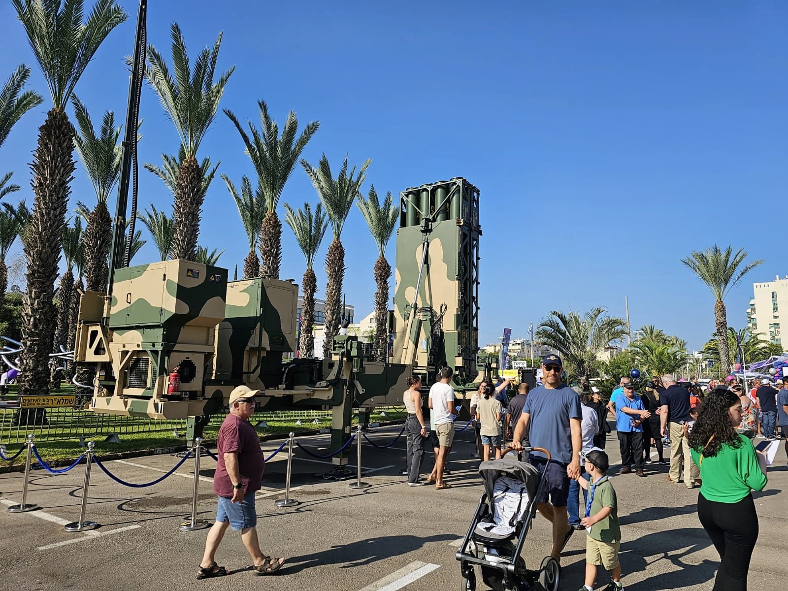

Heute hat die slowakische Regierung den Beginn von Verhandlungen mit der Regierung der Republik Polen über die Beschaffung von 36 MANPADS MESKO PIORUN beschlossen. Außerdem wurde die Aufnahme von Verhandlungen mit Israel über den Kauf eines einzelnen Fliegerabwehrsystems BARAK MX genehmigt. Die Gesamtkosten für beide Projekte betragen 193 985 880 EUR (196 450 677 EUR inkl. MWSt.). Die Lieferungen sollen 2024 bis 2027 erfolgen.
MOD to enter into negotiations with Poland and Israel on very short-range and medium-range air defence systems
https://www.mosr.sk/53373-en/rezort-obr ... ho-dosahu/
Rezort obrany začne rokovania o zabezpečení systémov protivzdušnej obrany veľmi krátkeho a stredného dosahu
https://www.mosr.sk/53373-sk/rezort-obr ... ho-dosahu/ BARAK-MX
https://www.iai.co.il/sites/default/fil ... K%20MX.pdf
https://twitter.com/MoorishFighter/stat ... 7794815415
https://barlamantoday.com/2023/09/25/mo ... in-israel/
Der Projektplan sah ursprünglich die Integration des Systems BARAK MX in die bereits beschafften Radarsysteme vor. Das slowakische Verteidigungsministerium hat die Beschaffung des Fliegerabwehrsystems inklusive eines Radarsystems vorgeschlagen, wobei das Radar mit 15,4 Mio. EUR veranschlagt ist. Die bereits beschafften Radarsysteme sind zur Führung von Luftverteidigungseinheiten bestimmt und ihre Integration würde, dem Ministerium zufolge, Mehrkosten, technische und zeitliche Risiken verursachen. Das Verteidigungsministerium hat in den übermittelten Dokumenten aber keine umfassende Evaluierung von Alternativen vorgenommen und die vom Finanzministerium durchgeführte Studie konnte die wirtschaftliche Effizienz der Erweiterung um ein völlig neues Radarsystem nicht belegen.
Auch eine Anfangsausstattung mit Munition ist im Beschaffungsumfang enthalten. Für den Einsatz der Systeme ist zusätzliche Munition erforderlich, für die das Verteidigungsministerium in der Vorhabensabsicht einen Aufwand von ca. 110 Mio. EUR kalkuliert hat.
Das Finanzministerium empfiehlt eine Bestätigung der Lebenszykluskosten mit dem Hersteller, bevor Vertragsverhandlungen aufgenommen werden. Außerdem sollen die Lebenszykluskosten und die Beschaffungskosten (Wechselkursrisiken, Kreditfinanzierungskosten, ...) präzisiert werden. Weiters sollen die Kosten zur Integration des bereits beschafften Radarsystems bzw. der Beschaffungskosten eines neuen Radars verglichen und ein Munitionsbeschaffungsplan für die erste Projektphase vorgelegt werden.
Akvizícia palebných prostriedkov protivzdušnej obrany – prvá etapa (aktualizácia)

Ein Video zur Produktion der Raketentriebwerke für "Barak" bei der Firma Tomer:

Slovakia spends EUR1.2 billion on Israeli air-defence systems and new trucks
The EUR554 million (USD614 million) deal for launchers, radars, missiles, and related equipment follows government approval, with deliveries of the systems expected to start in 2025 and be complete by 2029.
https://www.janes.com/osint-insights/de ... new-trucks
Beiträge: 32354
Re: Neue Fliegerabwehrsysteme für die Slowakei
theoderich hat geschrieben: ↑Fr 26. Mär 2021, 13:54
Israel Signs Landmark €560 Million Defense Deal with Slovakia.💙🇮🇱
Israel and Slovakia finalized their largest-ever defense export agreement, worth approximately €560 million, to supply Slovakia with the BARAK MX Integrated Air Defense System produced by Israel Aerospace Industries (IAI).🚀
The deal, led by the International Defense Cooperation Directorate (SIBAT) of the Israel Ministry of Defense, was signed by IMOD Director General Maj. Gen. (Res.) Eyal Zamir in Tel Aviv.
