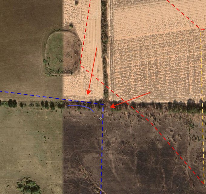

Im telegram Kanal des Gefechtsverbands K2 der 54. Separate Mechanisierte Brigade startet gestern eine Videoreihe mit dem Titel "Der Kampf um das „T-Muster“. Teil 1 & 2 schon auf youtube
In einer Stellung an einer T-Gabel zweier Windschutzgürtel wehren sich Ukrainer gegen angreifende Russen. 👀18+(!) ☠️
Verortung:
48.8788664, 38.2182715

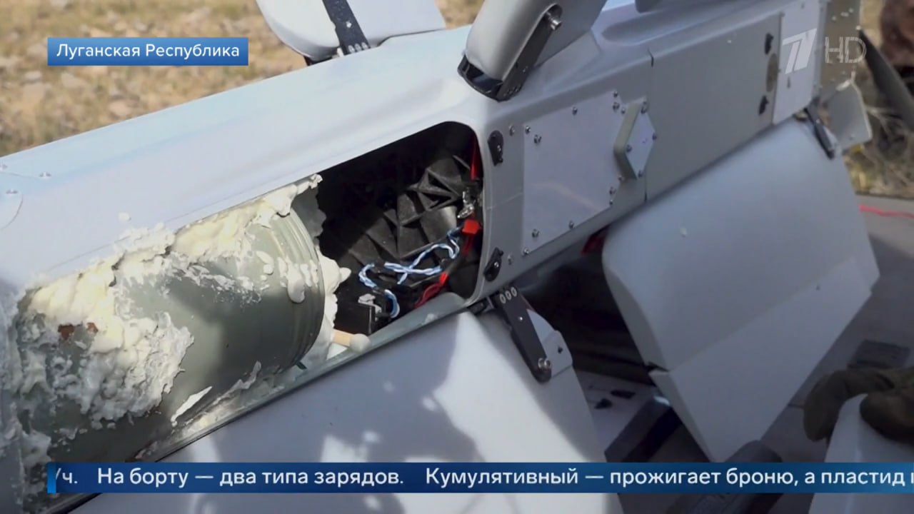

Die Ukraine hat ein defektes Lancet erbeutet und Detailinfos veröffentlicht.
In der Folge gibt es jetzt auch mehr Fotos vom Einsatz von der Russischen Seite.
Hier mal der Gagagadget-Artikel:
https://gagadget.com/en/226952-russias- ... zynq-chip/
Die russische Kamikaze-Drohne Lancet ist mit US Komponenten ausgestattet. Insbesondere mit einem NVIDIA Jetson TX2 Computer und einem Xilinx Zynq Chip ausgestattet.
Viele der in der Drohne des Unternehmens ZALA verwendeten Komponenten tragen keine Kennzeichnung.
Auffällig ist bei Videos vom Einsatz der Lancet immer der "Blick von Oben".
Alle von russischer Seite veröffentlichten Videos zeigen von oben wie Lancet einschlägt.

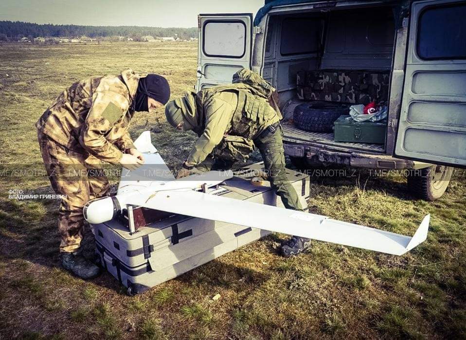

Dafür wird offensichtlich die Aufklärungsdrohne ZALA 421 ( https://zala-aero.com/en/production/bvs/zala-421-16e/ ) verwendet. Der Hersteller führt in der Systemübersicht "Signal retransmission" an - schon aus den Videos ziemlich offensichtlich, dass die tief fliegende Lancet den hoch fliegenden Aufklärer als Signal Relais/Repeater verwendet.

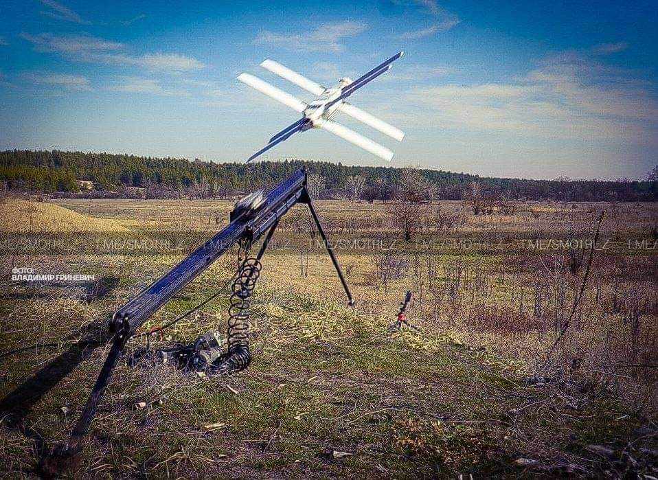

Weitere Komponenten des Systems sind ein Katapult zum Start der Drohnen
und ein Steuerpult in einem Transportkoffer sowie eine Datenlinkantenne.

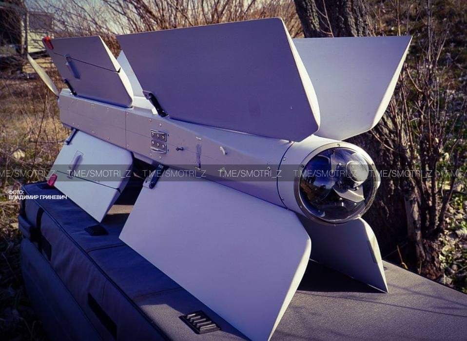

Lancet kommt mit angeklappten Flügeln und wird am Startplatz flugfertig gemacht.

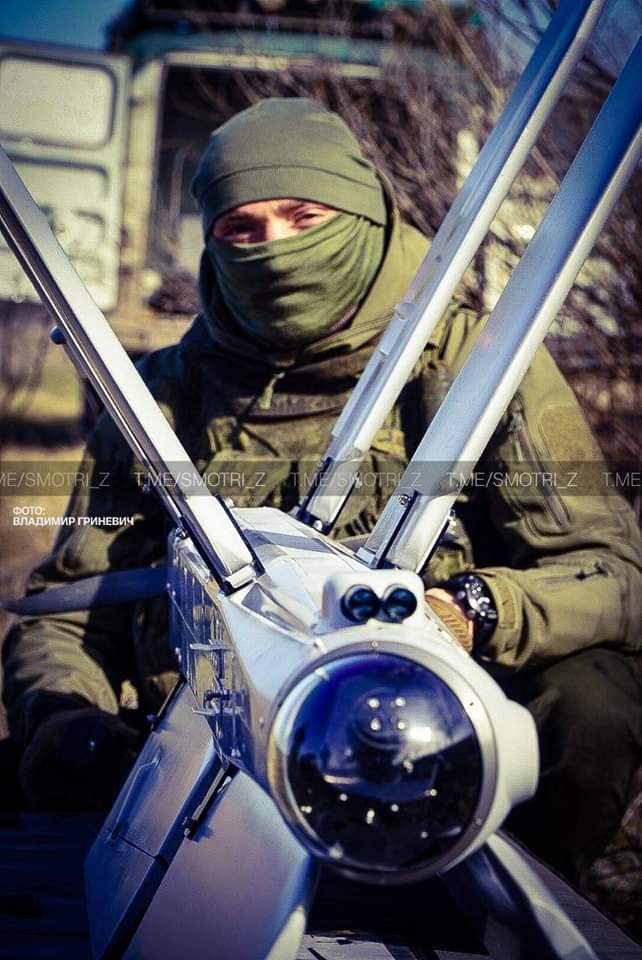

Lancet hat einen beweglichen Suchkopf unter einer Glaskuppel sowie zwei kleine starre Optiken auf der Seite.

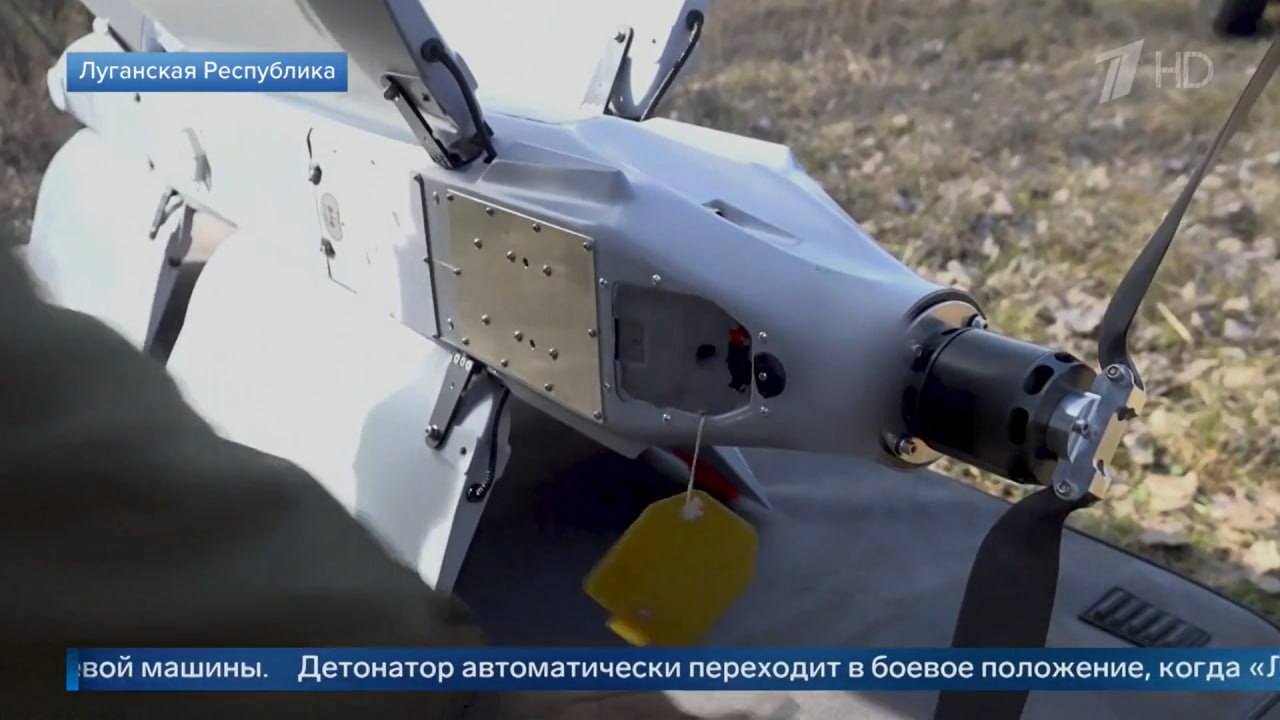

Laut Russischen Angaben hat der Gefechtskopf vom Hohlladungstyp ein Gewicht von 3 kg (davon Sprengstoffs 1,8 kg) und kann bis zu 215 mm Panzerung oder 550 mm Beton durchschlagen.
Eine zweite kleiner Ladung im Heckteil soll dazu dienen die Komponenten der Drohne zur Verstärkung der Splitterwirkung zu zerlegen.
