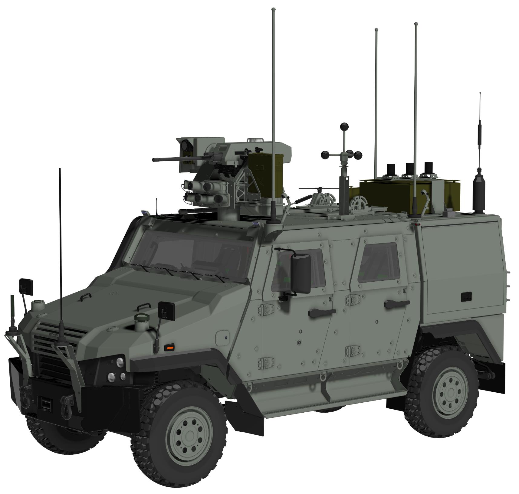

François Bausch a présenté le projet d'acquisition de véhicules de commandement, de liaison et de reconnaissance pour l'armée
https://gouvernement.lu/fr/actualites/t ... armee.html Es werden 80 GDELS Mowag Eagle V für 226,6 Mio. € angeschafft. Thales Belgium übernimmt die Systemintegration der Funkgeräte, Bordsprechanlagen, IED-Jammer, des Führungsinformationssystems SIC-S und der Waffenstation FN Herstal DeFNder Medium (Der Grafik zufolge dürfte auch das Schussortungssystem Metravib Defence PILAR V eingebaut werden.).
