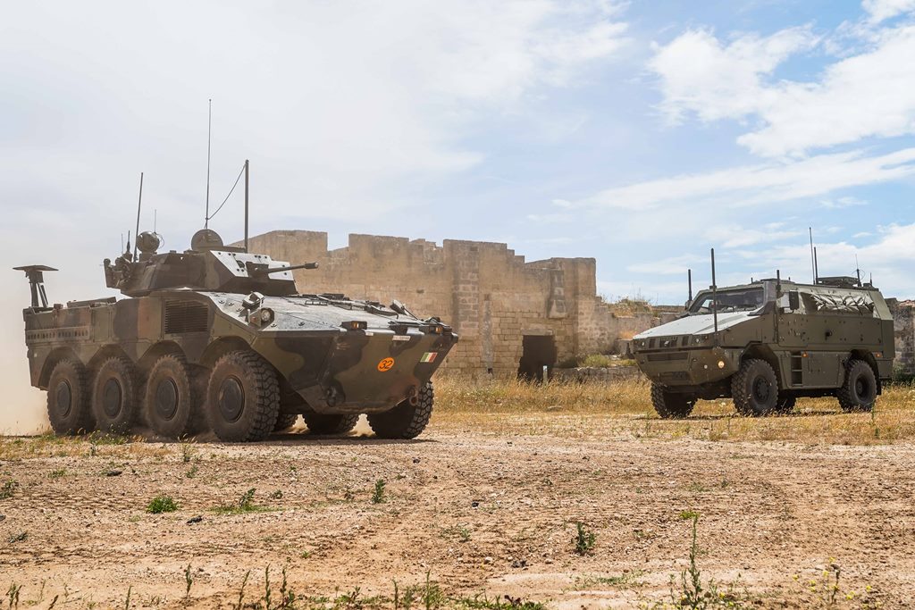

Das italienische Heer erprobt eine neue Variante des Iveco Defence Vehicles VTMM - ein Führungsfahrzeug:
Conclusi i “Trials SIO 2020”
VBM Freccia e VTMM Orso
Configurazione VTMM Orso
http://www.esercito.difesa.it/comunicaz ... 00626.aspx
https://www.facebook.com/EsercitoItalia ... ?__tn__=-R
Bisher sind erst 40 VTMM RCP (2011 bestellt) und 16 VTMM Ambulanza im Dienst:
https://www.difesa.it/Approfondimenti/N ... va2012.pdf
http://www.difesa.it/Amministrazionetra ... _Iveco.pdf
