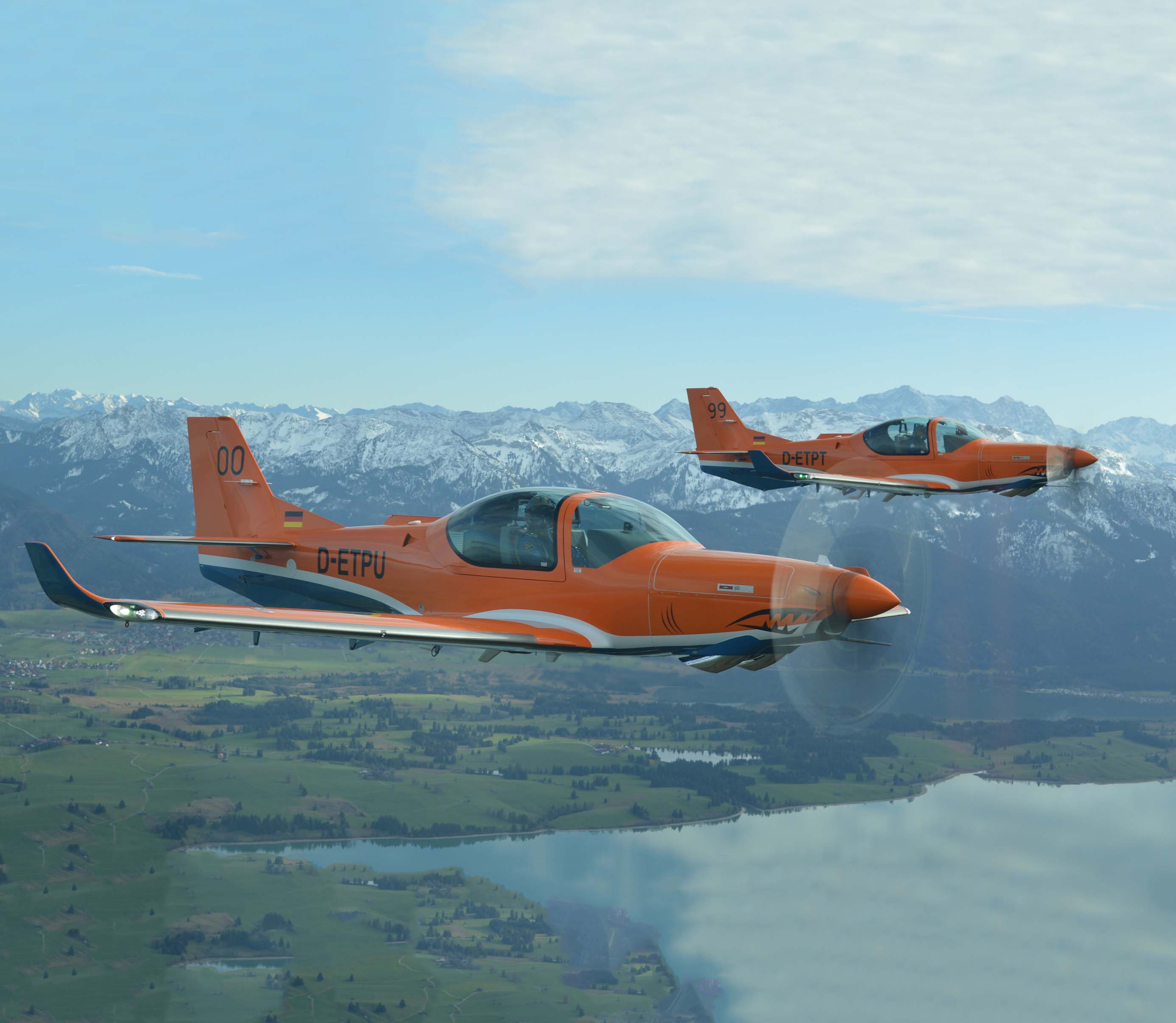

Nytt militärt flygutbildningssystem
https://www.forsvarsmakten.se/sv/aktuel ... ngssystem/
  • Grundläggande flygutbildning (GFU) [1 Jahr]
    • Start und Landung
    • Navigation
    • Formationsflug
    • Instrumentenflug
    • Kunstflug mit dem eigenen Flugzeug bzw. in Formation mit anderen Flugzeugen
    • dzt. SK60 (Saab 105); ab 2024 SK40 (GROB G120 TP)
  • Grundläggande taktiska flygutbildning (GTU) [1 Jahr]
    • Anstellung des Flugschülers in der Flygvapnet
    • Grundsätze des Luftkampfs (Angriffe auf Bodenziele, Bekämpfung von Luftzielen)
    • Flüge mit der maximalen Leistung des Flugzeugs
    • dzt. SK60; ab 2026 JAS-39D Gripen
  • JAS-39 Gripen [1 Jahr]
Die SK40 wird bei der Flygskolan in Malmen im 1. Q 2023 in Dienst gestellt. Dann folgt die Umstellung auf den neuen Flugzeugtyp (Umschulung der Fluglehrer, Ausarbeitung neuer Lehrpläne, Anpassung der Flugausbildung), wofür ca. 18 Monate veranschlagt sind. Die ersten Flugschüler sollen ab dem Sommer 2024 auf der SK40 ausgebildet werden können.
Die SK60 wird für den zweiten Ausbildungsabschnitt der Grundausbildung (GTU) noch bis 2025 eingesetzt. Dieser Teil der Ausbildung wird angepasst werden müssen, weil künftige Flugschüler diesen Typ im ersten Ausbildungsabschnitt nicht mehr fliegen werden.

FMV hat bei Grob Aircraft SE im Rahmen eines Optionsabrufs drei weitere Schulflugzeuge SK40 bestellt:
FMV beställer fler skolflygplan
https://www.fmv.se/aktuellt--press/aktu ... lflygplan/
