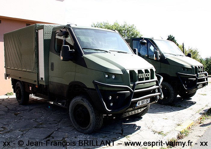

Exempla Docent. Schriftenreihe der Heerestruppenschule, H 1 (2020) hat geschrieben:WAGTG JÄGER
IVECO MILITARY UTILITY VEHICLE (MUV) 4X4
Autor: Obstlt Mag. (FH) Mario PETSCHAR, MA
Vom 20. Jänner bis 14. Februar 2020 fand eine Erprobung eines Funktions- und Transportfahrzeuges ("Gruppenfahrzeug Infanterie") an der HTS statt. Im Jahr 2017 und 2018 wurden bereits Fahrzeuge dieses Fahrzeugtyps (DURO und CARRIER) am InstJg/HTS getestet.
Das IVECO Military Utility Vehicle (MUV) 4x4 ist ein leichter geländegängiger LKW mit einer Kombination aus festem Aufbau (Fahrerkabine) und Planenverdeck (Aufbau bzw. Mannschaftsraum), welches für eine maximale Nutzlast von ca. 4 t und einer höchst zulässigen Gesamtmasse von ca. 7 t ausgelegt wurde. Die Grundkonfiguration entspricht dem zivilen "IVECO New Daily 70 S 180". Nach Anpassung auf militärische Erfordernisse und einigen Adaptionen wie z.B. Armaturen für den Einsatz im Gelände (Allrad, Gruppenschaltung/Untersetzung und Auslgeichssperren) sowie Umbau des Aufbaus durch die Firma EMPL Fahrzeugwerk GesmbH wurde das Fahrzeug als Konzeptdemonstrator (Prototyp) durch die Firma IVECO Austria dem ÖBH zur Verfügung gestellt.
Das Funktions- und Transportfahrzeug ist für Inlands- und Auslandseinsätze für eine Aufgabenerfüllung ohne konkrete militärische Bedrohung vorgesehen und sollte die Fahrzeuge der LKW Flotte bis 1,5 t Nutzlast (im Wesentlichen: Pinzgauer) ablösen.
Die Geländegängigkeit ist auch abseits befestigter Straßen und Wege gegeben (jedoch nicht im schwierigen Gelände). Im Größenvergleich liegt das Fahrzeug zwischen Pinzgauer 710 und Unimog U4000.
Insgesamt bietet das Fahrzeug für elf Soldaten Platz. Der Kraftfahrer und zwei Beifahrer (zB Gruppenkommandant) befinden sich in der Kabine. Die weiteren acht Soldaten sitzen im Mannschaftsraum/Aufbau. Im Aufbau sind dafür auch acht herausnembare und in Schienen versetzbare Klappsitze angebracht. Diese sind quer zur Fahrtrichtung eingebaut und schauen nach innen.
Jeder Sitz verfügt über entsprechende Rückhaltesysteme (H-Gurt sowie Kopf- und Nackenstützen). Die Sitzfläche klappt automatisch nach oben und die Rückenlehne kann - nach seitlicher Entriegelung - nach vor geklapp werden. Durch Verschieben der Sitze ergibt sich im Heck auch die Möglichkeit zum Verstauen/-zurren von schweren Waffen und Gerät. Dafür sind jedoch noch einige Adaptierungen notwendig.
Bei einer Verwiegung von zehn Soldaten mit nahezu orgplanmäßiger Ausrüstung und Ausstattung einer JgGrp wurde ein Gesamtgewicht von 5.430 kg festgestellt.
Somit wäre sogar noch eine Restnutzlast von 1.540 kg möglich. Eine etwaig zu montierende Drehringlafette und sonstige Adaptierungen am Kfz sollten sich somit hinsichtlich der Einhaltung der höchstzulässigen Gesamtmasse ausgehen.
Drehringlafetten stellen den internationalen Mindeststandard auch bei ungeschützten militärischen Fahrzeugen dar. Das Maschinengewehr (als "Schutzmaßnahme") kann schnell und ohne Umbauten in alle Richtungen wirken. Ein weiterer Vorteil liegt darin, dass das Fahrzeug als Funktions- und Transportfahrzeug für die Basisausbildung 1 bis 3 sowie für die Kaderaus-, fort- und Weiterbildung verwendet werden kann.
Mit einer einfach gehaltenen Drehringlafette wären viele Gefechtstechniken im auf- und abgesessenen Einsatz möglich und ein Umstieg auf die elektrisch fernbedienbare Waffenstation auf den geschützten und gepanzerten Mannschaftstransportfahrzeugen (zB PANDUR) nur eine Frage der Geräteausbildung.
Das Heck ist in Festbauweise (trägerverstärktes Blech) ausgeführt und weist eine zweigeteilte Zutrittsrampe auf.
Der obere Teil - mit einem kleinen klappbaren Sichtfenster - kann nach oben geöffnet werden, der Unterteil - mit zwei rutschsicheren Stufen - kann nach unten geöffnet werden. Beide Teile werden durch Dämpfer in ihrer Bewegung gebremst. Zum Schließen muss zuerst das Oberteil geschlossen werden, um anschließend das Unterteil verriegeln zu können. Um das Unterteil von innen nach oban zu klappen ist an der linken Seite ein schwarz ummanteltes Drahtseil, mit dem die Klappe nach oben gezogen werden kann, am Türrahmen wie auch der Klappe selbst befestigt.
