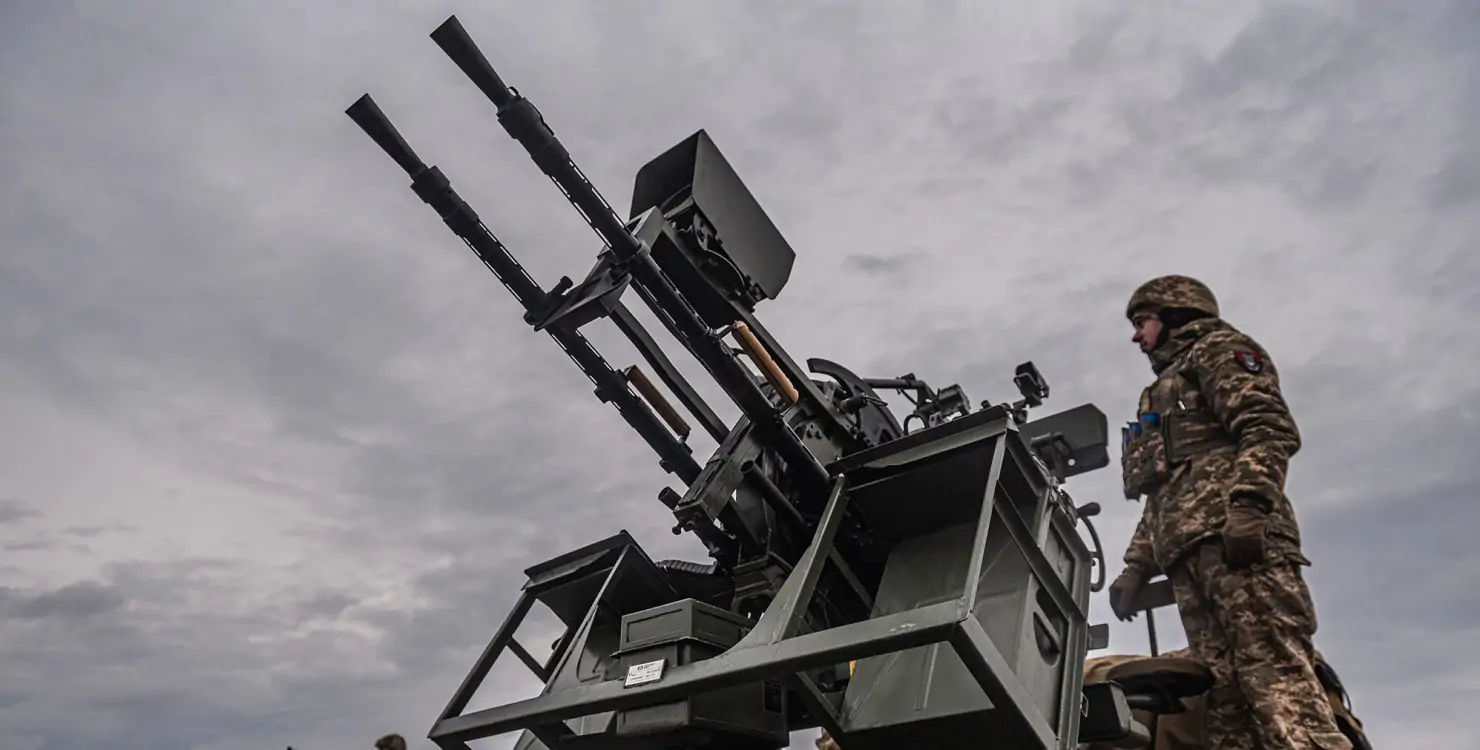

In der Ukraine wurden in der Tiefe "mobile Gruppen" gebildet.
Das sind zahlreiche sehr unterschiedlich ausgerüstete Verbände die mit einer Bandbreite an Fahrzeugen (viele Pickups) und Kalibern (von Maxim, modernes 7,62MG, 0.5, 14,5, 20mm, 23mm, 30mm, vereinzelt auch schwerere Kaliber) die Shaheds mit Sperrfeuer bekämpfen.
Das Sensornetzwerk besteht aus tausenden Mikrofonen, die das Drohnengeräusch identifizieren, triangulieren und einen Track kreieren. Der ist zwar nicht 100%, aber zur Vorwarnung der einzelnen Gruppen, in welche Richtung sie Ausschau halten müssen, reichts.
