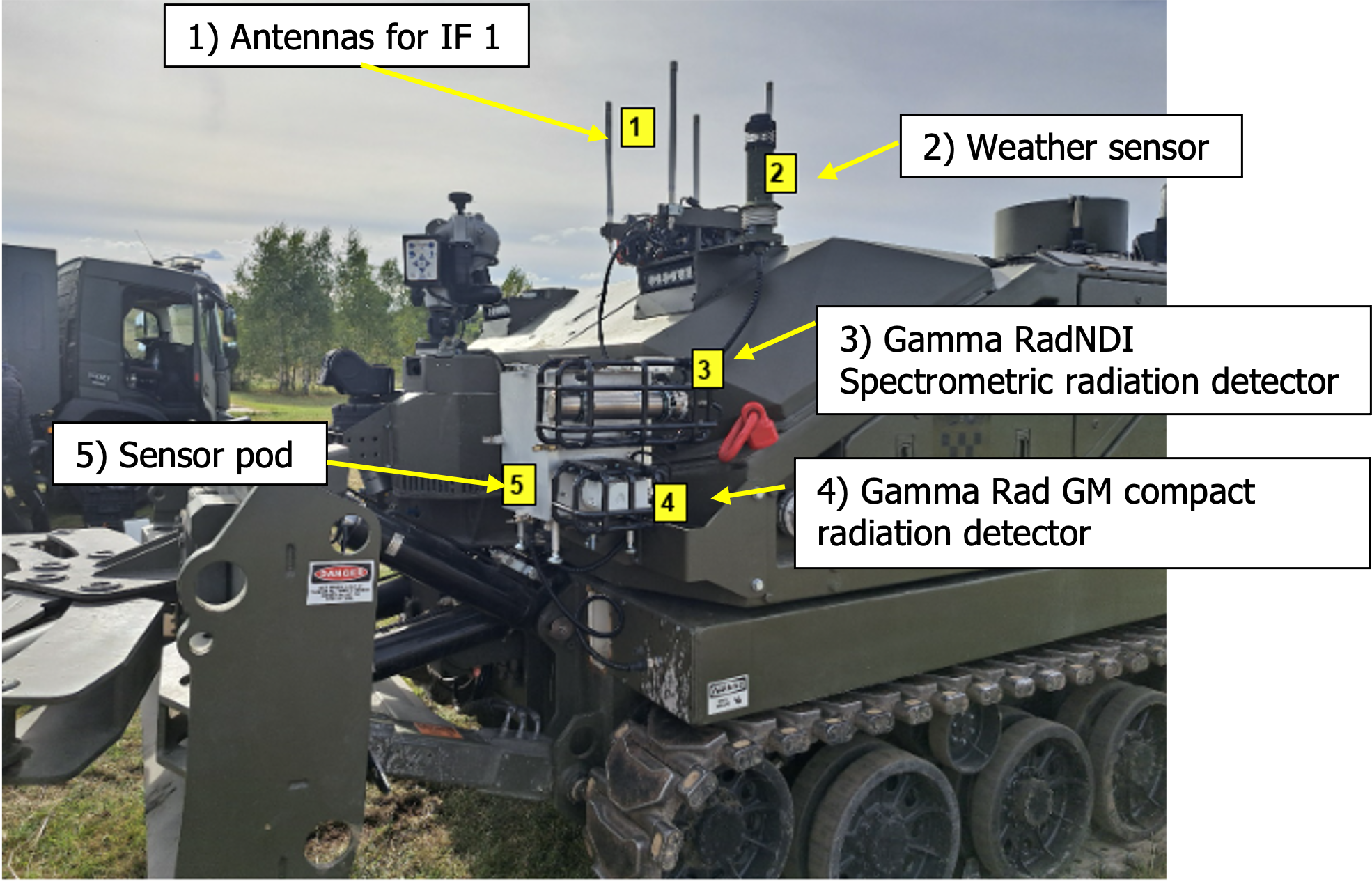

Drohnen und Roboter erkennen ABC-Gefahren
Auch in der ABC-Abwehr macht die Technik große Fortschritte. Statt der Soldaten sollen mit Sensoren ausgestattete Drohnen und unbemannte Roboterfahrzeuge ABC-Gefahren rasch erkennen. Unter der Leitung des ABC-Abwehrzentrums des Bundesheeres wurde ein entsprechendes EU-Projekt am Dienstag am Truppenübungsplatz (TÜPL) Allentsteig (Bezirk Zwettl) vorgestellt.
Auch ein unbemanntes Fahrzeug ist bei der Präsentation der ABC-Abwehr im Einsatz. Es ist mit Detektoren ausgerüstet und kann eine Probe für eine Laborauswertung nehmen. Die Sensoren des Roboters und der Drohnen melden die Daten unverzüglich an eine Auswertestation. In dieser laufen sämtliche Daten zusammen und werden berechnet.
https://noe.orf.at/stories/3252426/
Ein DOK-ING MVC-8 KOMODO
https://dok-ing.hr/news/dok-ing-mvc-8-k ... scenarios/

CBRN Surveillance as a Service (CBRN SaaS)
CBRN SaaS is the EDA’s flagship project in the CBRN defense area and started in 2019. Member States launched a joint capability and technology development project to establish a sensor network consisting of Unmanned Aerial Systems and Unmanned Ground Systems.
CBRN SaaS will be interoperable with legacy systems to provide a recognized CBRN picture that augments existing common operational pictures used for EU missions and operations. The project plan foresees three main phases: design, prototyping, and testing. CBRN SaaS is currently in the testing phase.
The industry consortium developed a Technological Demonstrator, field-tested by the contributing Member States. Under the umbrella of PESCO, the first phase to achieve initial operational capability will end on May 31, 2024. Afterwards the second phase to achieve full operational capability will be conducted.
https://nct-cbnw.com/cbrn-defense-is-back/
BHE was tasked with providing the wireless network infrastructure to transmit measurement data from various UAVs' onboard sensors to a data processing center safely. Utilizing TCP/IP based MIMO data radios capable of forming a MESH network, we ensured the robustness and stability of the data link.
Our recent completion of the fourth and final field test in Allentsteig marked a significant milestone in this project. The successful demonstration of the system before high-level military delegations and esteemed observers underscores our commitment to excellence in defence technology.
https://www.linkedin.com/posts/bhebonn_ ... 92416-wnk5

Ich hoffe das es nicht nur bei einer Vorführung bleibt sondern diese Modelle auch beschafft werden. DOK-ING MVC-8 KOMODO der größte Vertreter der Dok-ING Familie im Zusammenspiel mit Schiebel wäre eh schon längst Zeit das Schiebel System endlich zu kaufen. Unsere ABC-Abwehr könnte in ganz andere Sphären vordringen und wäre auch noch Sicher unterwegs. Die Anzahl der Systeme wäre sicher überschaubar und die Kosten könnte ich mir vorstellen auch. Außerdem haben wir die DOK-ING Produkte eh schon in unserem Portfolio in einigen verschiedenen Mustern und Aufgaben.

Way ahead
Aufbauend auf den Fähigkeitsanforderungen des Projektes, den Ergebnissen des Demonstrators und den nationalen Planungsdokumenten soll nun das System zu einer militärischen Fähigkeit weiterentwickelt werden. Dazu bedarf es einer detaillierten Planung und Umsetzung aller Entwicklungslinien. Das Ziel ist, ein multinationales semi-autonomes ABC-Aufklärungselement aufzustellen, welches der Europäischen Union für militärische Einsätze aber auch für Einsätze im Rahmen des Schutzes von Großveranstaltungen oder zur Katastrophenhilfe zur Verfügung gestellt werden kann.
Um dieses Ziel zu erreichen, müssen neben der Weiterentwicklung des Systems
  • die notwendigen personellen und
    materiellen Strukturen geschaffen,
  • Personal rekrutiert und ausgebildet,
  • Vorschriften erstellt,
  • die Materialerhaltung geregelt und
  • die notwendige Infrastruktur (Hallen, Unterkünfte, Instandsetzungsstätten) errichtet werden.
Aufgrund der Erfahrungen aus den Testungen und der abschließenden Demonstration des Systems, sind im Zuge der weiteren Entwicklung vor allem folgende Funktionalitäten sicherzustellen:
  1. Das System muss in ein zukünftiges Battle Managementsystem (BMS) integriert werden. Dadurch können einerseits das erstellte ABC-Lagebild sowie die Gefährdungs- und Ausbreitungsprognosen direkt in das taktische Lagebild einfließen. Andererseits verfügt das semi-autonome ABC-Aufklärungselement ständig über eine aktuelle taktische Lage, um so die einzelnen Aufklärungselemente abgestimmt auf andere Elemente gezielt zum Einsatz zu bringen.
  2. Die Konstruktion des sensor pods muss darauf ausgelegt werden, dass mit möglichst geringen Adaptierungsaufwand dieser auf verschiedenen unbemannten aber auch bemannten Plattformen betrieben werden kann. Darüber hinaus müssen die im sensor pod integrierten Sensoren erweiterbar und austauschbar sein.
  3. Die Kommunikation und Datenübertragung zwischen den einzelnen Elementen des Systems (DFC – CCE – CE) muss mit den im ÖBH eingeführten oder noch einzuführenden Systemen über die geforderten Distanzen sichergestellt werden.
  4. Die DFC muss zusätzlich zu den Daten, welche von den CE bzw. CCE übermittelt werden, auch Daten aus anderen militärischen und zivilen Quellen (z.B. Strahlenfrühwarnsystem) aufnehmen können.
