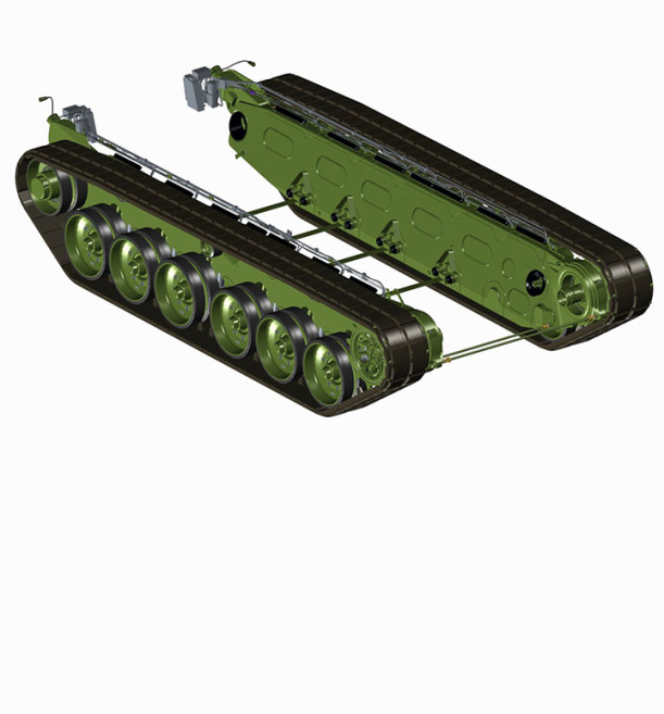

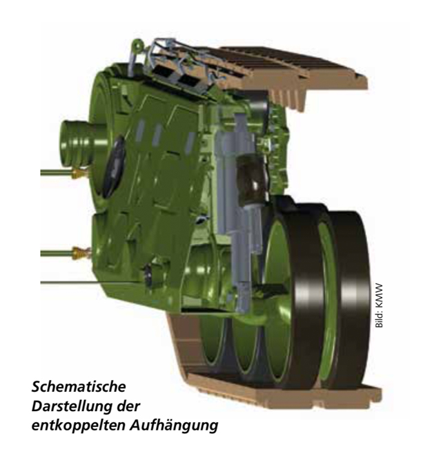

Das hätte wahrscheinlich eine Neukonstruktion des Fahrzeugs und der Laufwerkskomponenten erfordert. Beim SPz "Puma" hat man eigens ein "entkoppeltes" Laufwerk entwickelt:
Das entkoppelte Laufwerk
Durch das im Hause Krauss-Maffei Wegmann entwickelte und nun zur Serienreife gebrachte Prinzip des abgekoppelten Laufwerks werden Vibrationen und der Geräuschpegel im Fahrzeug im Vergleich zu konventionellen Laufwerkskonfigurationen deutlich gesenkt.
Diese Reduzierung der Schwingungs- bzw. Vibrationsbelastung führt einerseits zu einem merklich geringeren Innenschallpegel im Fahrzeug (und dadurch zu einer wesentlich geringeren Belastung der Besatzung) und andererseits zu verringerten mechanischen Belastungen der Fahrzeugbaugruppen, wie z.B. Elektroniken oder Optiken.
Die Abkopplung des Laufwerks von der Wanne erfolgt mit Hilfe sogenannter Laufwerksträger, an die sämtliche Laufwerkskomponenten wie Endantrieb, Tragarme mit Laufrollen, Feder-Dämpfer-Elemente, Endanschlagdämpfer, Umlenkrollen, Kettenspanner und Stützrollen montiert werden.
Dieses „Laufwerksmodul“ wird mit Hilfe von Gummilagern elastisch an der Wanne befestigt und reduziert so die eingeleiteten Schwingungen in das Fahrzeug.
https://www.psm-spz.de/technik/mobilitaet/laufwerk/
