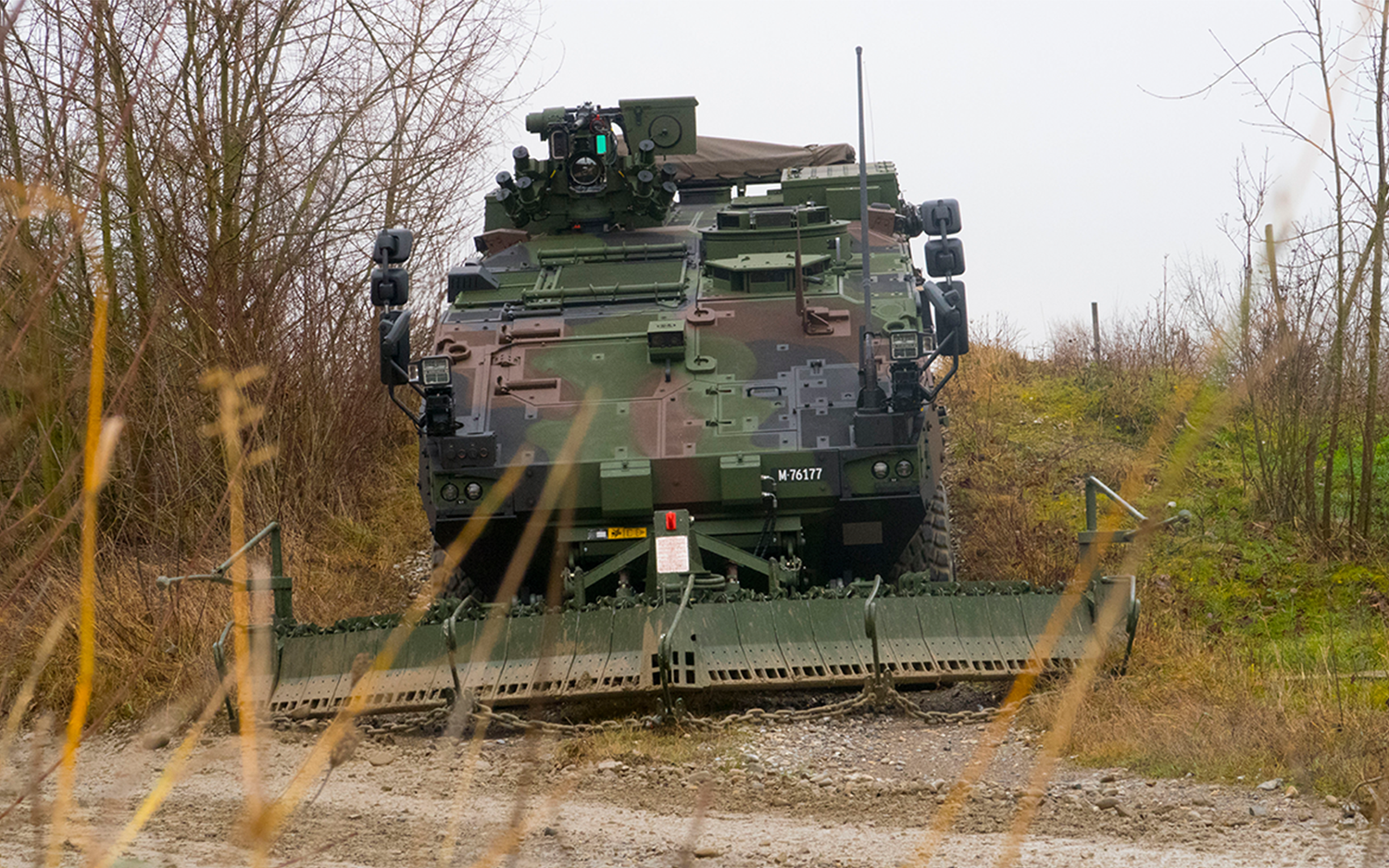

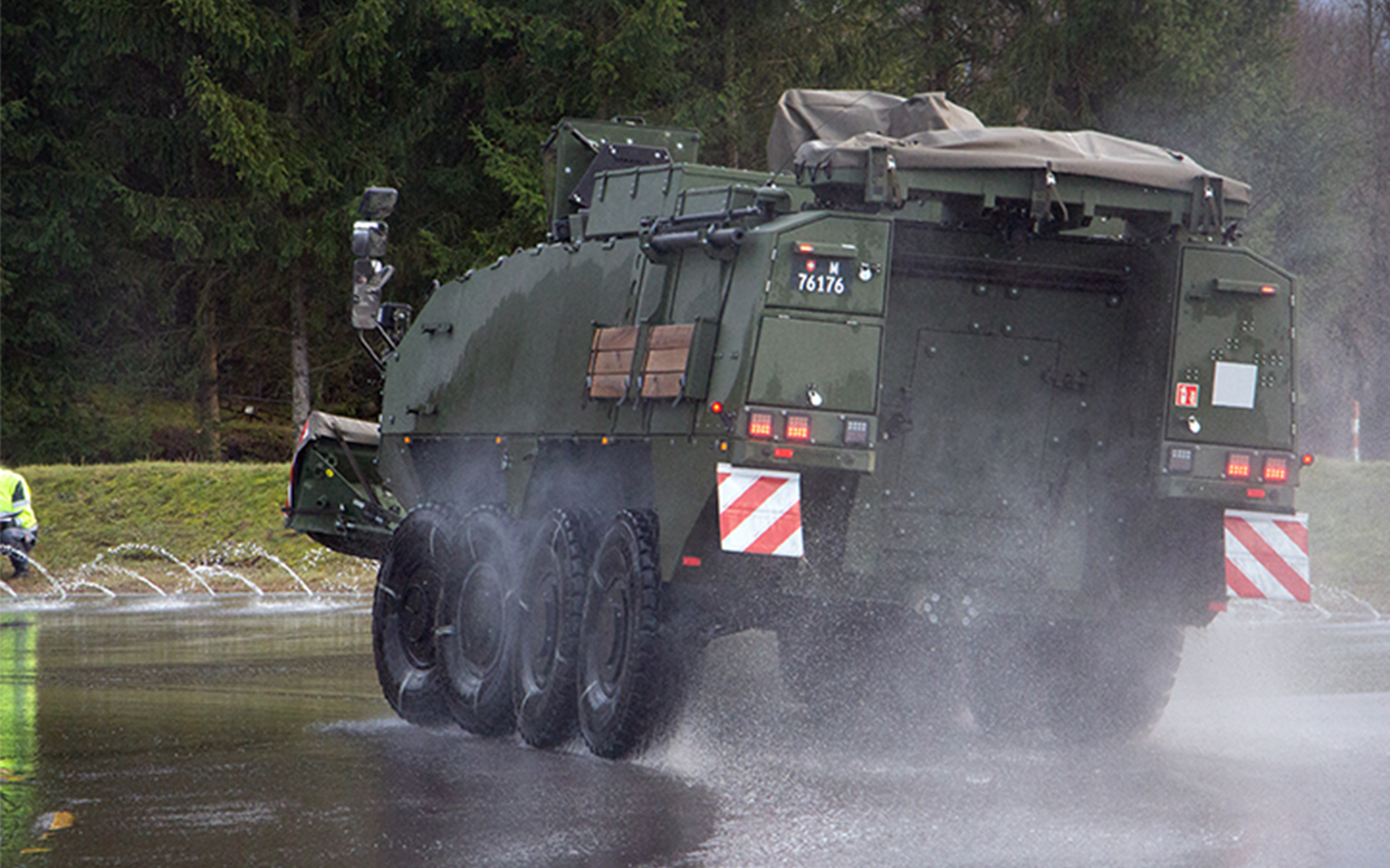

Gibt es doch - den "Piranha IV" (früher: "Piranha 3+"):
https://www.ar.admin.ch/de/beschaffung-pionierpanzer
